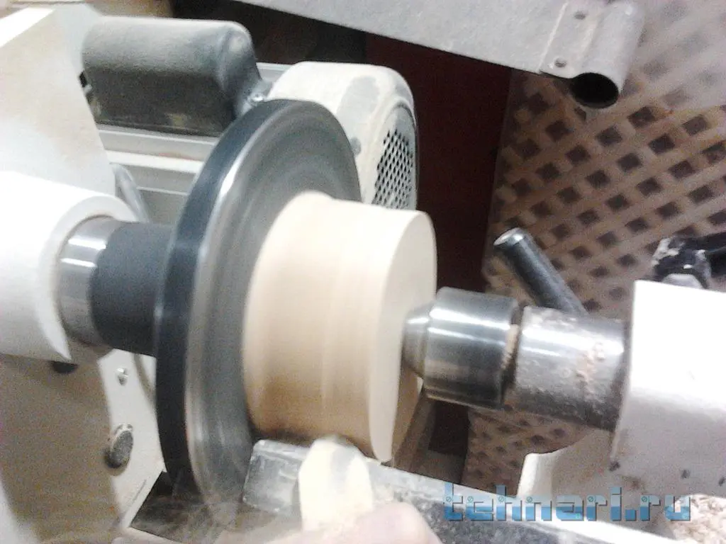

акстика сделана для выездов на работу у клиента, т.к. без музона работать очень печально
для этой акустики я специально купил не дорогие колонки для компа с питанием ЮСБ, распотрошил их и сделал корпуса на глазок, после прослушки удивился что они ещё оказываются могут звучать, и решил всё переделать уже как следует, замерил параметры, спроектировал корпус с ФИ 120Гц, акустику я сделал двух полосной, разделом 1кГц (у меня ещё был комплект головок от подобной АС для компа, только они меньше в 2 раза)
нарезал из мдф 16мм квадратиков, выбрал коронкой отверстия и склеил детали вместе, заранее обклеил внутри ватином, иначе потом не будет доступа, т.к. размер у корпусов миниатюрный
заклеил получившееся заранее выточенными заглушками, и проточил всё это сделав круглую форму у будущих корпусов
после проточки, так же коронкой нужного размера сделал отверстие под динамик, а с противоположной стороны сделал отверстие под трубу фазоивертора
труба фазоинвертора сделана из сантехнической трубки ПВХ ппрс 20, обклеил трубу так же ватином я вклеил её в корпус на ПУР
корпусы заполнены ватой
конусы звукоотражателей я сделал из массива ясеня
таскал их домой допиливать и причёсывать фильтры, конденсаторы использовал электролитические в виду их маленького размера, т.к. места куда впихнуть обычную "плёнку" просто нет
катушки фильтров с конденсаторами спрятаны в нижний конус, я в днище предварительно сделал фрезером полости, мдф декорирована шпоном ясеня и всё впоследствии обработано акриловым лаком
собрано всё на вклееные шпильки М3 используя трубку в качестве стоек, внизу конусов наклеена кожа, наружу замшей , гнёзда для подключения микро джек 2,5мм
ну и чуток финальных фоток)) звучок у малышек нормальный, когда находишься в другой комнате, кажется играет не большой музыкальный центр, колонки получились номинальной мощностью 3Вт, работают с усилителем который я публиковал ранее, с родным усилком от колонок звук просто отвратительный
