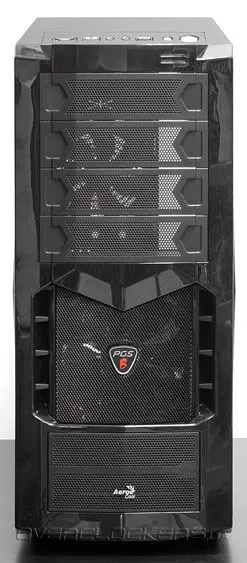

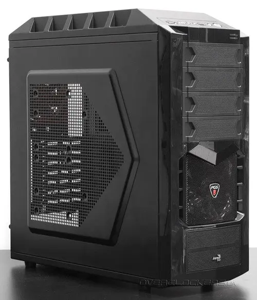

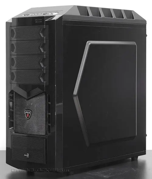

Всем привет. У меня проблема следующая - у меня передний вентилятор на корпусе (Корпус Aerocool Black Hawk) сам по себе уже не разгоняется, его приходится шилом по 3-4 раза толкать, так как он останавливается. Разгоняется до большой скорости он в течении 6 минут где то, а ещё каждые 3 секунды он замедляется немного на 3 секунды, потом разгоняется. Я это всё к чему - не опасно ли это для компа? Т.е. за то время что он медленно в течении 6 минут и с несколькими остановками разгоняется, случайно не перегревается ли что-нибудь? Что вообще конкретно охлаждает вентилятор в данном корпусе? Ещё в данном корпусе имеется вентилятор на боковой панели и сзади. Пожалуйста помогите решить эту проблему.

Этот вентилятор устраивает приток воздуха к процессору и видеокарте, по дороге охлаждает жёсткий диск. не критично, но до лета советую заменить на подходящий по размеру или такой же. можно почистить и смазать его но лучше заменить.
а хотя может он пылью забился настолько что двигаться не может)))
вместо картинок корпуса, покажите температуру комплектующих из АИДА, температуру жесткого выше 40 ( это предел) лучше не превышать, а 25-35 это нормально.
но лучше заменить
