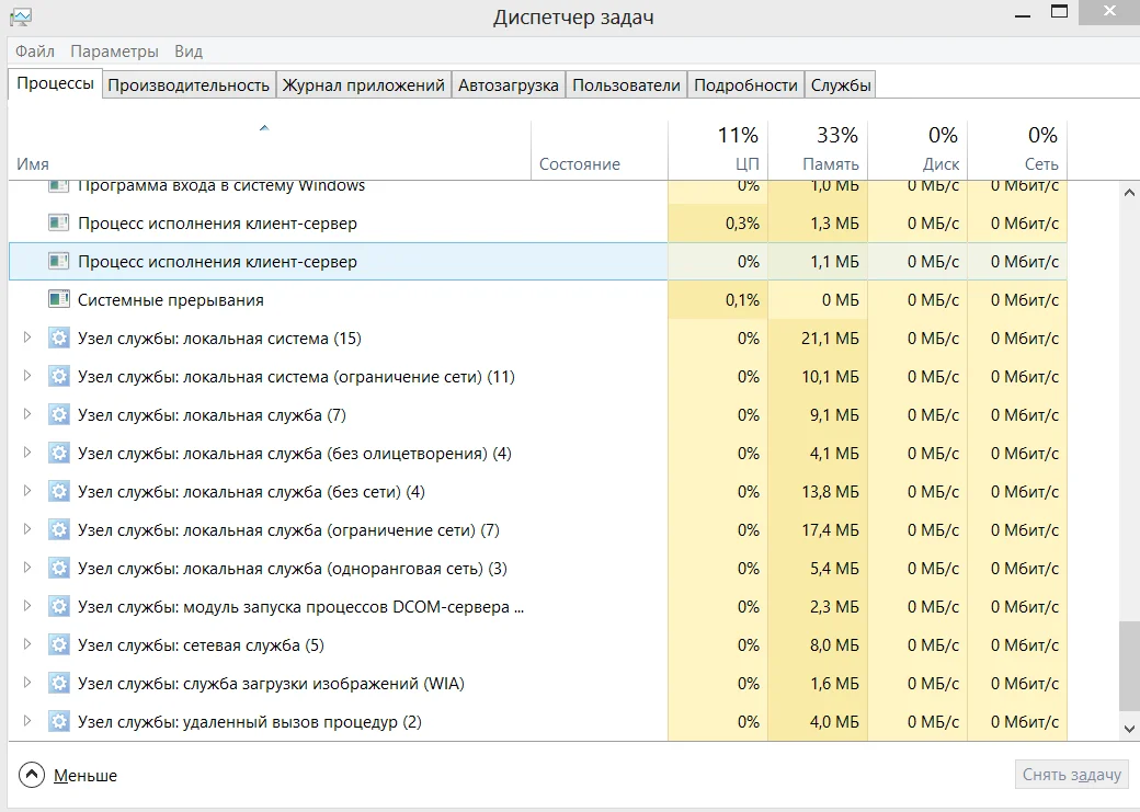

Здравствуйте , такая проблема . Короче говоря на ноутбуке леново b570e не хватает оперативной памяти . .она почему то загружена постоянно с закрытыми программами и играми на 70 % . Почему это так и как сделать так чтобы она была загружена около 30-40 %

У вас 2ГБ оперативки? ОC Windows 7? Тогда надо добавить 1-2ГБ оперативки, т.к. на 2ГБ семерке по любому тесно... Файл подкачки приходится использовать активно... Если у вас Win7Starter, то придется на более старшую версию перейти, т.к. он только с 2ГБ работает из за лицензионных ограничений. Но вы зря ставите перед собой задачу "снизить 70% до 40%". У вас и сейчас, если какое приложение запросит 1-1,5ГБ оперативки, ОС быстренько освободит эти 1-1,5ГБ. Надо больше - ужмется больше. Невыгружаемый пул ядра Win7 не превышает 128-256MБ. А то что у вас будет болтаться пустым не 600MБ как сейчас, а 1,2ГБ ровным счетом ничего не даст.

Ну что вы какие то глупости говорите. Загляните в Диспетчер задач и посмотрите какой рабочий набор у процессов, связанных со службами. Редко больше 10MБ. Причем обычно в одном svсhost "сидит" несколько служб... иногда до 15 штук в одном процессе. Т.е. на одну службу редко больше 1-2МБ оператики приходится. И сколько вы служб намерены поотключать, учитывая, что в Win7 изрядное количество служб имеют тип запуска "Вручную", т.е. запускаются только тогда, когда они необходимы какому либо приложению/ драйверу/ другой службе и т.п. Эта блажь с отключением служб идет еще с тех времен, когда 128МБ оперативки считались вполне себе приличным объемом.

Ну что вы какие то глупости говорите. Загляните в Диспетчер задач и посмотрите какой рабочий набор у процессов, связанных со службами. Редко больше 10MБ. И сколько вы служб намерены поотключать, учитывая, что в Win7 изрядное количество служб имеют тип запуска "Вручную", т.е. запускаются только тогда, когда они необходимы какому либо приложению/ драйверу/ другой службе и т.п. Эта блажь с отключением служб идет еще с тех времен, когда 256МБ оперативки считались вполне себе приличным объемом.

Писали... И другие пионЭры тоже пишут.... пишут на уровне "отключил службу - комп залетал". А в цифрах выразить это "залетал" не пробовали? Что нибудь в этом роде Системные службы: отключать или нет? | КОМПЬЮТЕРНЫЕ ВЕСТИ
