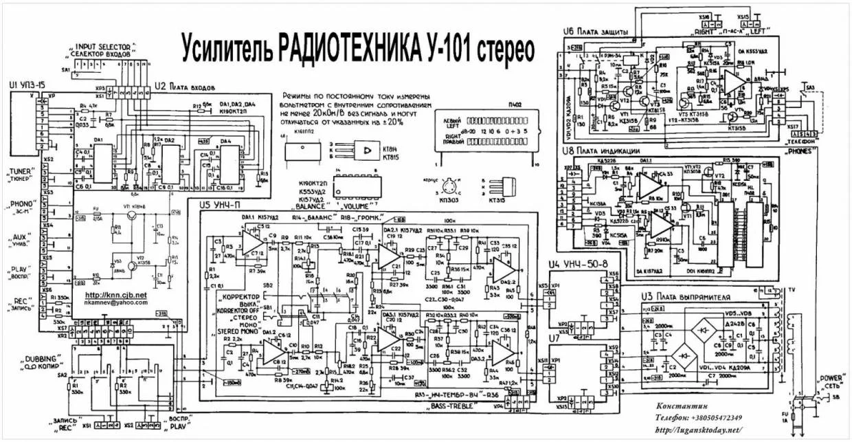

Очень трудно что-то подсказать "заочно": тут требуется опыт и навык. Но попробуем.
Прежде всего - рассмотрим схему усилителя:
В правом нижнем углу расположен блок питания. Мне кажется, начать нужно с того, что найти и отключить все выходящие из него провода (разумеется, зарисовав, пометив, навесив бирки, заизолировав концы и т.п.), затем вооружиться тестером включить и промерить все напряжения на предмет соответствия указанным на схеме. Возможно два исхода:
1. Продолжается оплавление провода, одно или несколько выходных напряжений отсутствует. Если так, то - прекрасно: это означает, что поврежден какой-то из диодов соответствующего моста (а может быть, и не один). Выход: купить и заменить диоды, лучше все 4.
2. Неподключенный выпрямитель работает штатно: ничего не горит/плавится, напряжения в норме. Это хуже: значит, неисправность дальше, возможно, в одной из сборок УНЧ-50-8. Тогда придется последовательно разбираться.

Не плохо было бы показать на схеме "дымящийся" провод, куда и к чему подключен.
