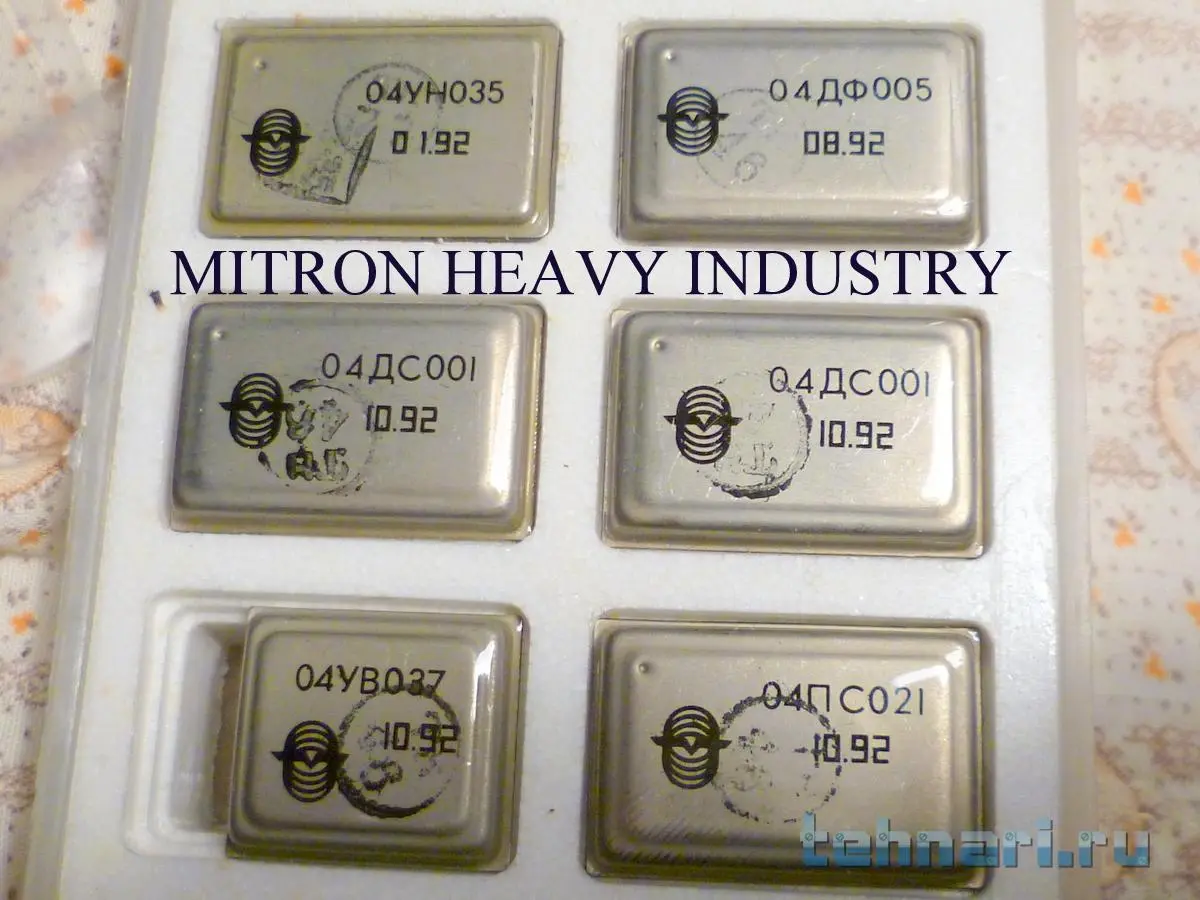

Имеются наборы микросхем,помогите опознать их тип и область применения.(вроде у вояк из ЗИПов взял)
    69.9 KB · Просмотры: 80
Вспомнил это с Малюток и Азидов! Для чего их можно применить. кроме сдачи на ЛОМ!
Их можно продать коллекционерам. Например, на k155la3.ru
Конец 70-х - начало 80-х годов прошлого века, и это еще не микросхема. Микросборка, так она тогда называлась. На керамической подложке несколько транзисторов, под подложкой сопротивления и т.п. Работал с ними, точнее сказать - пытался. Засекречено жутко, документации никакой и изучал я их методом вскрытия. ))
использовать в своих конструкциях?
А как? Нет ни описания, ни схем.

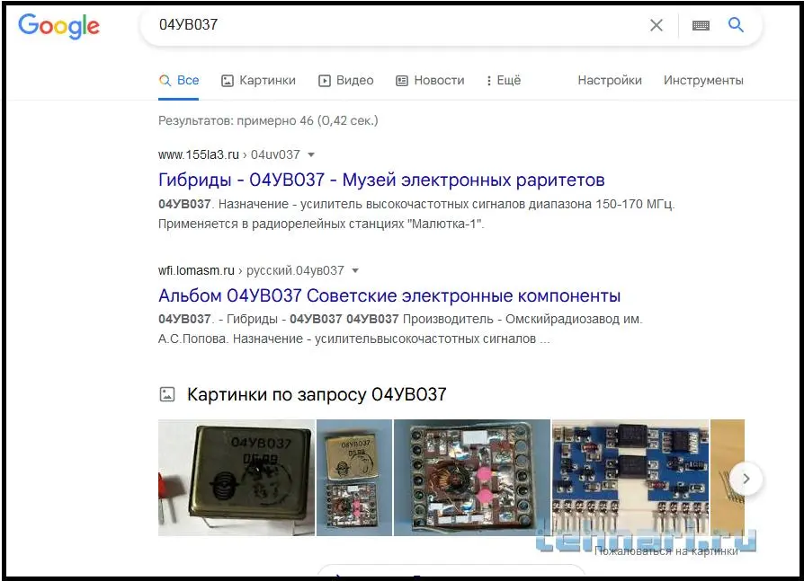

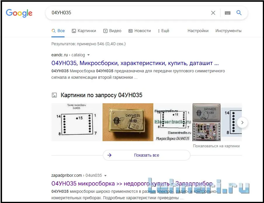

Ну, не несколько транзисторов, а несколько побольше). По поводу применения, оно же радиочастотное всё, специализированное. Если только на ремонт тех самых радиорелейных станций. Может их кто ещё использует.
    73.1 KB · Просмотры: 65
    43.4 KB · Просмотры: 46
    44.5 KB · Просмотры: 48
Всем большущее спасибо микры военные . только ромба нет так как этот зип ставился конкретно в АЗИДЫ для нефтегазовой сферы, Такие РРС омский Попович выпускал в спец модах для установки вдоль нефтегазопроводов, чтобы комфортнее было дарить забугорцам наше национальное достояние. Как говорится награбленное -грабь вот оттуда я их и взял.

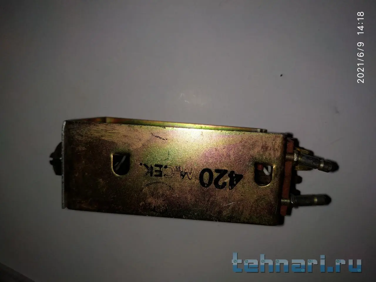

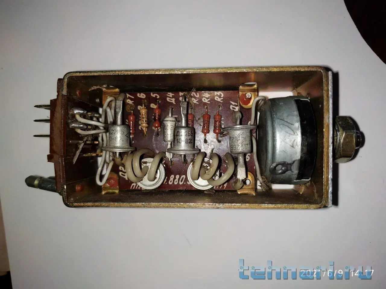

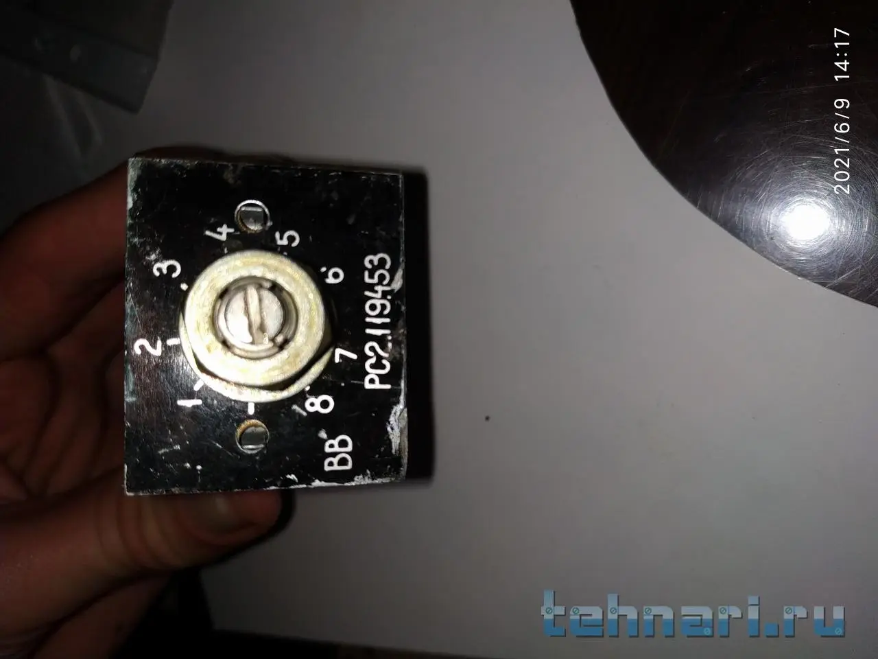

Здравствуйте! Помогите, пожалуйста, распознать этот прибор.
Известно только одно, прибор из АТС.
    73.8 KB · Просмотры: 66
    40.7 KB · Просмотры: 55
    55.5 KB · Просмотры: 43
распознать ... прибор из АТС.
Стесняюсь спросить, а на кой он нужен ???
Там "три с половиной" детали, можно, если очень хочется, схему нарисовать по печати.
Судя по деталям, можно предположить, что это маломощный, регулируемый стабилизатор напряжения...
Вдруг что-то нужное, а я не знаю что это.
Вбивал в Интернет цифры , которые написаны на корпусе. Не помогло
