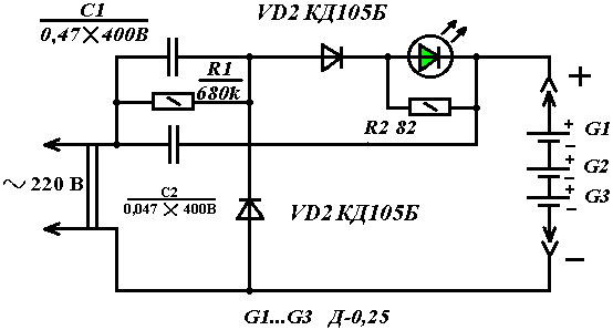

схему я вряд-ли грамотно нарисую, но могу попробовать, смеху ради как минимум)
резистор действительно похож на "предохранительный". в схемах клл часто используют резистор номиналом 1ом вместо предохранителя. а то что он горит надо "копать" схему почему он горит.
дошли руки заняться "изобразительным искусством". рисовал в свободное время, которого немного, практически на коленке. да и рисователь схем я, мягко говоря, так себе. почти Пикассо. поэтому надеюсь на понимание.
ну и некоторые пояснения к шедевру.
R1 - погорелец, с которого все началось. был впаян номиналом 12кОм, какое-то время ним работало. после он был пробит, т.е. стал проводником и за ним потянулось следующее:
D1 - 1N4007, был заменен. с полярностью при пайке вроде не напутал, в рисунке до конца не уверен)
C1 - имел надпись на боку 103 400v, был заменен на аналогичный 0,01мФ 400В, конденсатор по моему разумению, неполярный.
это до чего хватило скудных знаний гумманитария. транзистор выпаивать было лень, было решено спросить совета у знающих.
все, что ниже, не мерялось и не менялось.
транзистор. надпись на нем 13001b и ниже F(возможно затертое Е) 6B. срисовал с рисунка увиденного у гугла. вполне мог нарисовать чушь со стрелочками. нагуглил разные обозначения ног в разных местах, на букве В вообще запутался...
с катушкой следующий затык, как ее рисовать не знаю, посчитал выводы с нее, которых 6 штук и нарисовал как придумал.
С2 - мелкий цвета половой краски с надписью 103
R2 - посчитал на калькуляторе как 560 кОм 5% (Зел Син Жел Зол)
D2 - диод с надписью 1N4148, мелкий полупрозрачный с одной черной бочиной. с полярностью на рисунке тоже мог ошибиться, хотя на момент рисования готов был поручиться
R3 - считал на калькуляторе, получилось 51 Ом, прошу обратить внимание, 51, а не 510, как можно прочесть в моих каракулях (Зел Кор Чер Зол). Оба резистора считал исходя из зачатков знаний, которые говорят, что золотые и серебрянные кольца не могут быть первыми.
D3 - с полярностью светодиода вообще запутался, плюнул и влепил как лампочку :). горит он при включении в сеть, горел ли в работе машинки, не упомню.
заменил кстати дохлые R1, D1 и потенциально дохлый C1. попробовал воткнуть в сеть - не хочет. ни заряжаться батарея, ни диод гореть, ни резистор греться. такие дела.
ps. еще вопрос. насчет проверки диода. новый диод на замену D1 в мультике в режиме прозвонки диодов показал единицы в обе стороны. вспомнив, что диод открывается по днагрузкой, прицепил между щупом и ногой попавшуюся под руку подуставшую батарейку АА. мультиметр стал показывать в одном направлении напряжение, в обратную сторону дал ноль.
где беда? в мультике, в диоде или в моей голове?
если не жалко потраченного времени, буду признателен за ответы. мне объяснения на конкретном примере больше дадут понимания, чем вагон статей, имеющих нередко диаметральные мнения.
еще раз всем спасибо.

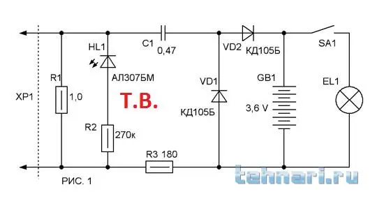

Вот аналогичная схема. По ней можно "причесать" свою, для удобоваримости. Заодно и номиналы деталей посмотреть. Они, обычно, мало чем отличаются.
