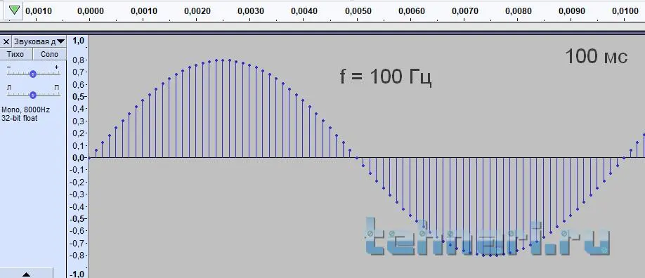

На первой картинке представлен один период 100 герцовой синусоиды в WAV.
Мой главный вопрос такой: как такая же синусоида будет представлена в оптической фонограмме переменной ширины?
Как на второй картинке?

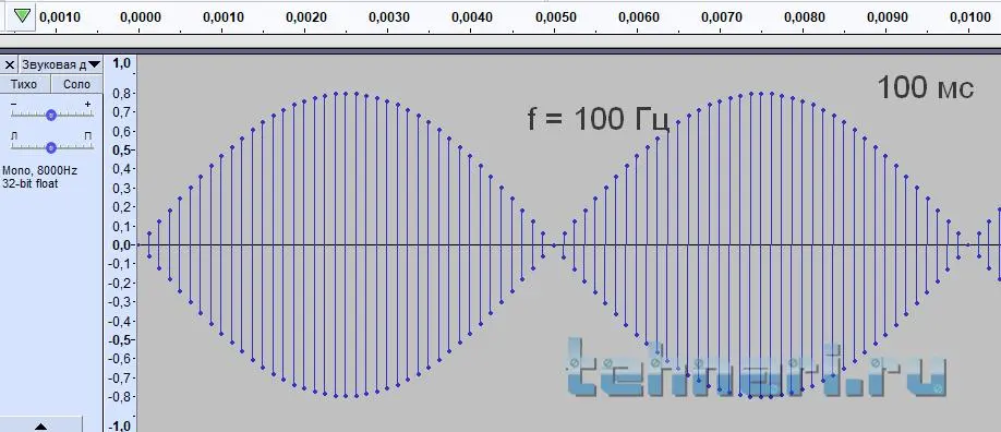

Нет не так.
Скорее вот так:
Только вместо синусоиды будут импульсы.

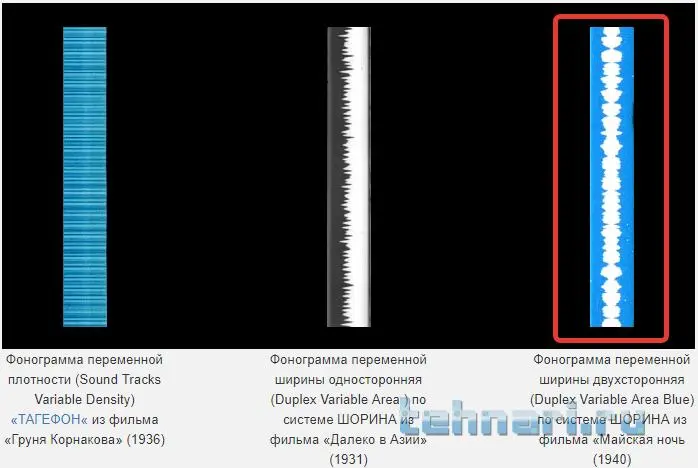

Хочу отметить, я этого не сделал, я говорю о двусторонней фонограмме переменной ширины. Т.е. отсутствие сигнала в ней представляется тонкой (или отсутствующей вовсе) прозрачной полосой по середине выделенной под фонограмму дорожки пленки.
В вашем примере тишина это будет равносильна половине закрашенной дорожки.
Да нет проблем. За условный ноль можно принять что угодно. Вопрос в другом - как разделять положительные и отрицательные полуволны? Цветом?
В том и есть мой главный вопрос. Точно не цветом.
На рисунке представлены три типа. Последний это тот самый.
Средний вариант самый простой - здесь тишина это половина дорожки и представление колебаний тут не вызывает вопросов. Однако этот вариант затратен по чернилам =)

Цифра не интересна. Обычные Sony Dynamic Digital Sound (слева) или Dolby Digital (по середке). Хочется Dolby SR (справа). Не даром ему уже почти сто лет.
    143.9 KB · Просмотры: 111
Вот это уже ближе к телу! Это я про левую картинку.
Справа (то, что хочется) - обычная АМ со средней серой точкой, которую я и предлагал в самом начале.

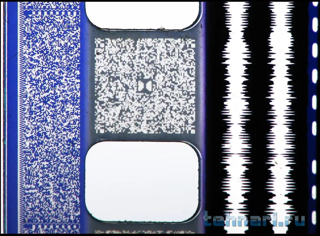

Не думаю. Вот кадры из фильма. Тишина (шумовая полка) и сигнал.
    9.7 KB · Просмотры: 114
    14.8 KB · Просмотры: 110

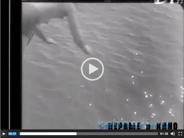

А можно увидеть звуковую дорожку с сигналом при максимальном увеличении?
Т.к. мне ссылки публиковать нельзя, то вот так:
youtube.com/watch?v=ISInLaJZYkg
Лучше увидеть в динамике. Листать покадрово на ютубе можно на кнопки клавиатуры < и >, они же - Б и Ю
Чем-то напоминает SSB, но не SSB. Еще напоминает картинку на экране осциллоскопа с большим временем развертки. Или лампу 6Е3П. Или размах колебаний диффузора динамика, если смотреть сбоку. Или солнечный зайчик от зеркала в дрожащей руке tehno013
Ассоциации те же, только нужно детально рассмотреть как там всё работает. Только вот с Ютуба не получится этого сделать. Там разрешение подобных видео в лучшем случае 720 dpi, а надо более детально.
