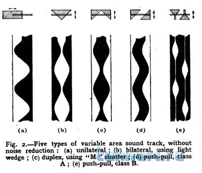

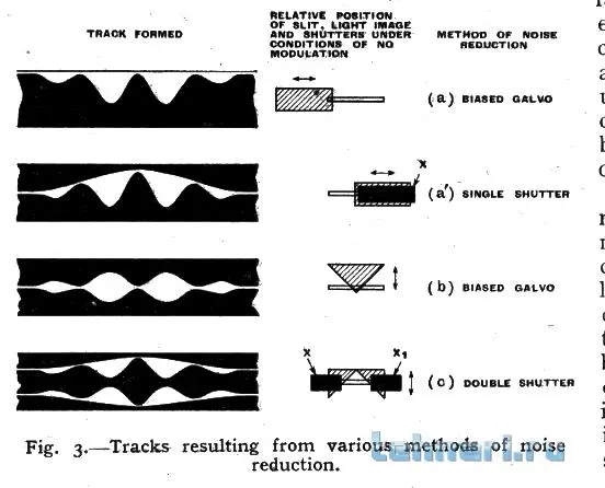

На англоязычных ресурсах нашел больше типов записи
Push-pull film recording is classified under three headings - Class A, Class B, and Class AB. In Class A the signal energy is divided to form two identical tracks 180 degrees out of phase. In Class B one track records the positive half-cycles, whilst the other track records the negative half-cycles. In Class AB, which is of an experimental nature, the recorder is so adjusted that low levels are recorded as Class A and high levels as Class B. Reproduction of either class requires an amplifier with a push-pull input using two photo-electric cells, or a photo-electric cell having two anodes and two cathodes.
Жаль только понятней не стало, как именно этот тип модулируется.

Был у нас в кинокружке звуковой проектор - Украина, кажется, 16мм. Звук одноканальный. На звуковую дорожку шла отдельная лампа с щелевой шторкой, и фоторезистор. То есть, для воспроизведения оптической записи звука принципиально неважно, каким способом она записана, главное - изменяется плотность светового потока.
В школе и позже, в армии, как-то довелось крутить фильму уже на больших аппаратах из профессиональной кинобудки. Там на пленках тоже был один канал звука и дорожка выглядела как на первом фото в двенадцатом посте.
Так что, дорожку третьего вида на пленках не видел ни разу, но что-то смутно подозреваю tehno015
На англоязычных ресурсах нашел больше типов записи... Жаль только понятней не стало, как именно этот тип модулируется.
Так чего тут непонятного? Всё же на чистом техническом Английском языке подробно расписано. Правда, ничего нового тут нет, всё та же АМ, только немного модифицированная.
А там нет подробностей получения искомого типа записи, только других, более продвинутых.

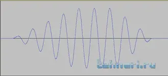

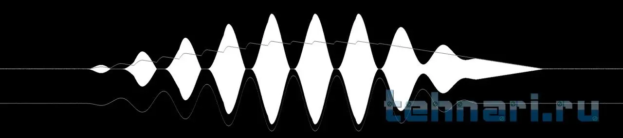

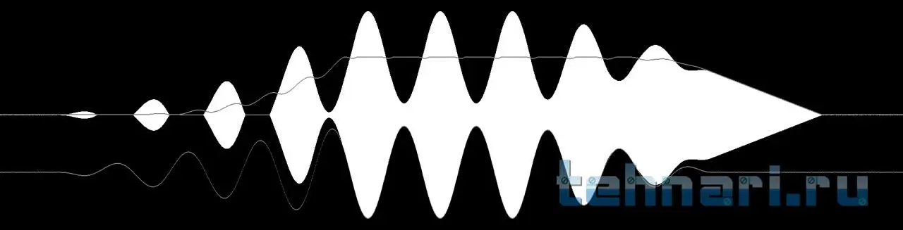

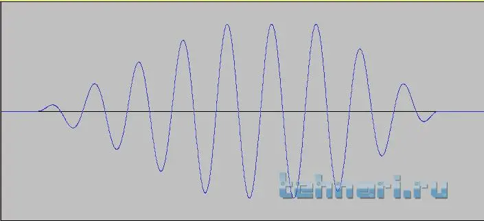

Но из второй картинки до меня дошло, что здесь переменная средняя точка. Как ее правильно высчитать - другой вопрос. На аппаратном уровне возможно это и легко получалось. Программно я получил что-то такое:

Средняя точка в математике получается методом интегрирования положительного (или по модулю) сигнала на больших (1-3 с) периодах. Это аналогично работе АРУЗ в аналоговой технике.
