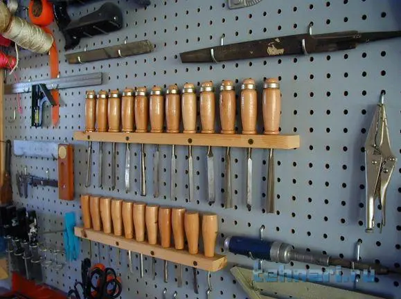

Органайзер для инструмента
Но жутко не хочется сверлить лицевую часть.
Тогда сделайте с обратной стороны глухое отверстие. В него подпружиненный штифт. Снизу к глухому отверстию пришел паз. Через паз на резъбе к штифту прикрутилась ручка. Все. Ручка фиксирует штифт от выпадания и не портит внешний вид.
Вариант - полоска пружинистой стали или даже пластика, привинченная к магазину в центре, а концы - под головками болтов. Надо снять - прижимаем пальцами пружину к магазину.
