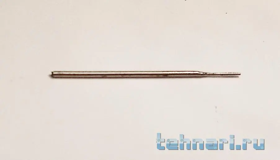

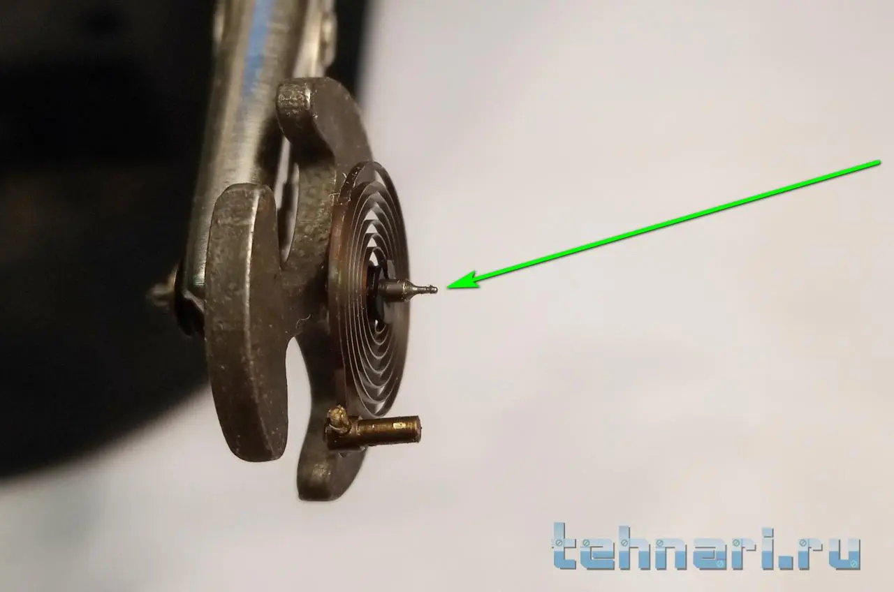

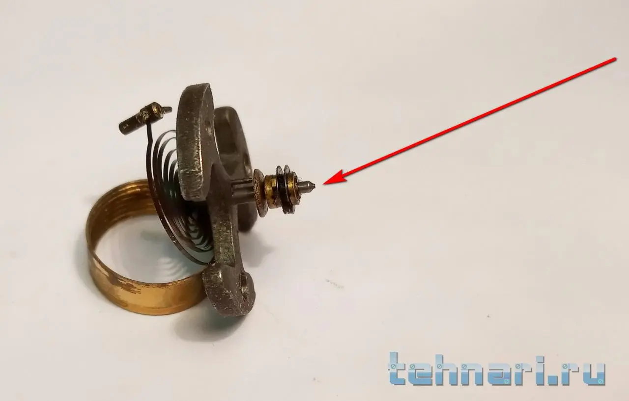

Отломился самый кончик оси маятника (фото 2, красная стрелка, зеленая - это исправный кончик оси), тот самый, который работает в подшипнике из граната. Часы - 30-е годы прошлого века, да еще штатовские, поиски новой оси или нового маятника в сборе ничего не дали, значит - ко мне. Первая мысль - построить простейший токарничек и выточить новую ось. Смог бы, но решил попробовать вот такой вариант, тем более что так уже делал.

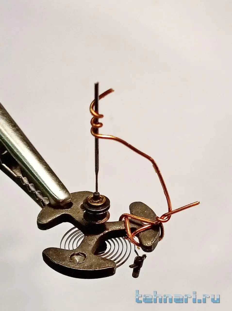

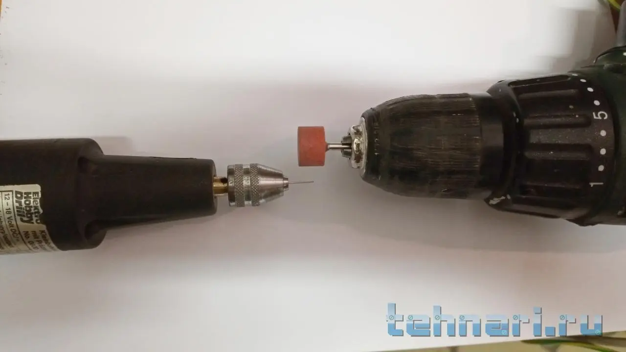

Из портняжной заколки 0,3 мм (отличная сталь!) взял кусочек, с помощью шуруповерта и дремеля, включенных навстречу, сошлифовал его кончик до необходимых 0,2 мм, сошлифовал также конусную часть оси, теперь здесь будет припой. Для четкой фиксации связал заготовку и маятник медным проводом, пропаял, ненужное откусил.. и забыл сделать фото финальное, но там все просто, маятник зажал в патрончик дремеля и на малых оборотах снял лишний припой и закруглил самый кончик оси.
Часы работают, их работа, как и моя, бесплатна. ))
