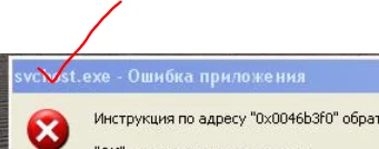

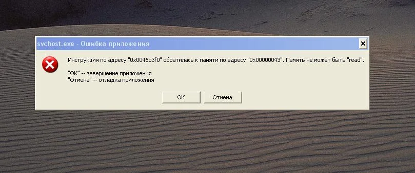

Ошибка: Инструкция по адресу "*" обратилась к памяти...

Скорее всего конфликт какой либо программы с DEP. По уму надо вычислить эту программу и внести ее в список исключений DEP. Далее буду про 7 говорить - труп XP наверное большинство народу уже закопали, а 8 еще не расчухали.
Win+Pause - Доп. параметры системы - Быстродействие/ Параметры - Предотвращение выполнения данных. Поставить крыжик в "Включить DEP lkz всех программ, кроме указанных ниже" - Добавить и добавляете проблемную программу/ программы - Применить - Перезагрузка. Добавить в исключение можно только x86 исполняемые файлы. Если подозрение пало на 64-битную прогу, то можно попробовать совсем DEP отключить:
в командной строке, запущенной от имени администратора выполните
Код:
bcdedit.exe /set {current} nx AlwaysOff
Перезагрузитесь. Зайдите опять в Доп. параметры системы - Быстродействие/ Параметры - Предотвращение выполнения данных и убедитесь, что вкладка DEP неактивна.
Если манипуляции с DEP проблему не решат, то верните все как было командой
Код:
bcdedit.exe /set {current} nx OptIn

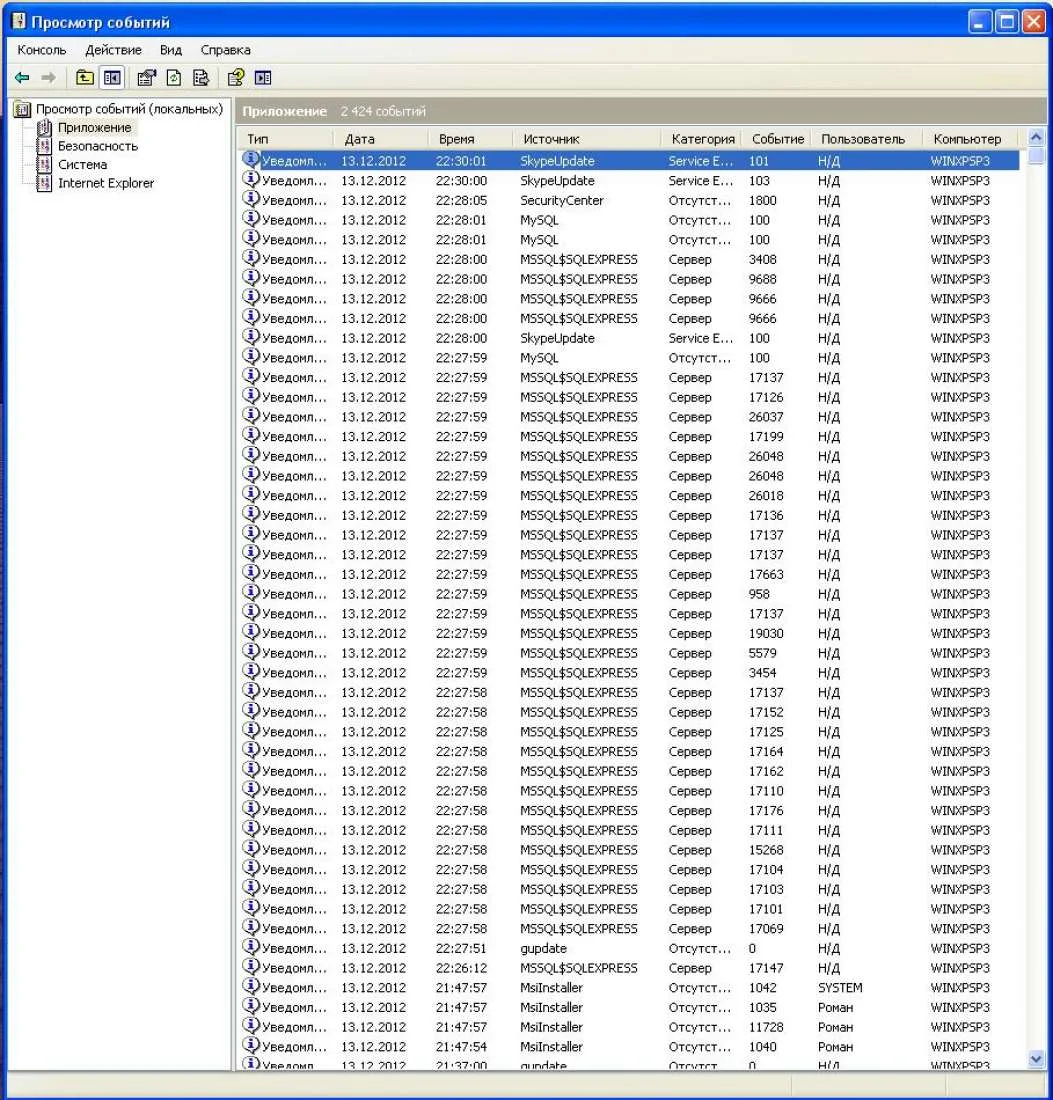

Зайдите в Журнал событий (Win+R - eventvwr) и выложите ошибки Событий управления, относящиеся к приложениям.
Стесняюсь спросить, а с какого боку-припеку здесь файл hosts? Уж не отсюда ли Посмотреть вложение 110704? Тогда это глупость... svchost это "внутренний" виндовский процесс для служб, запускаемых из динамических библиотек и никакого отношения к %systemroot%\system32\drivers\etc\hosts этот процесс (вообще процессы - как правило их сразу запущенно несколько) не имеет...
