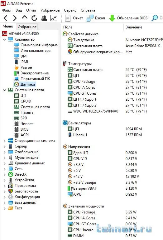

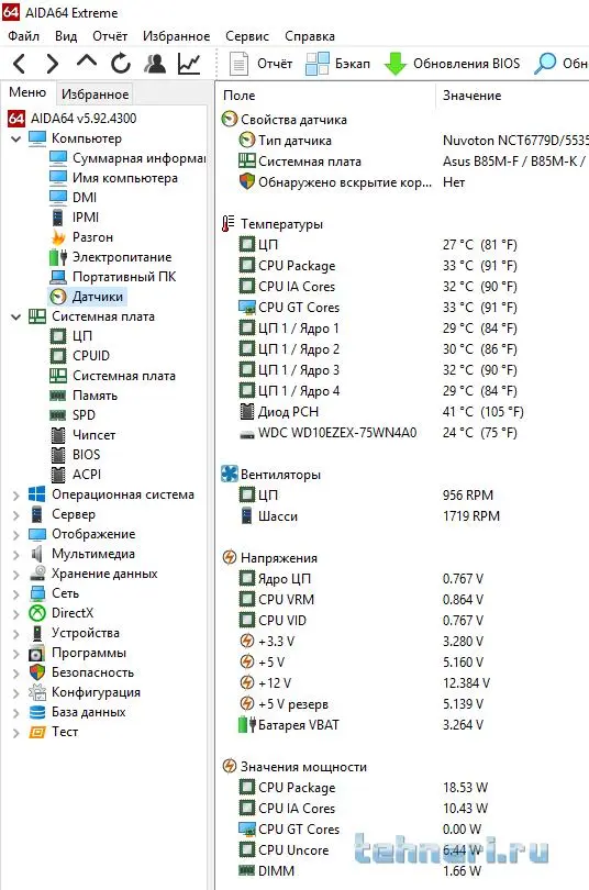

P.S. Интересные показания датчиков. Чекал без видюх, только оператива и проц, чекал 2 бп одинаковой фирмы и мощностью(Первый скрин -
проблемный пк, второй скрин - нормальный)

    48.1 KB · Просмотры: 330
    50.1 KB · Просмотры: 123
