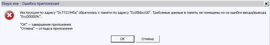

Всем привет. У меня такая проблема. При входе в скайп выходит ошибка: Инструкция по адресу "0х7721945а" обратилась к памяти по адресу "0х05bbe300". Требуемые данные в память не помещены из-за ошибки ввода/вывода "0хс000009с". И приложение закрывается. Подскажите, пожалуйста, что делать.

протестируйте жесткий диск - возможно сбойные секторы (а скайп или часть системы попадает на них) и сбой от того...
можно этим Виктория 3.5, образ загрузочного CD запишите как образ на СД болванку - и загрузитесь с него - в нем программа для проверки..
++ сделайте проверку ( и если нужно и замену )шлейфа информации, от диска..
