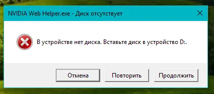

Ошибка: В устройстве нет диска. Вставьте диск...
SkylineLuxx
21 Окт 2012
295
Снова всем привет. На этот раз проблема следующая: при включении компа, с недавних пор (1-2 дня) стала выскакивать ошибка от Nvidia web helper.exe: "В устройстве нет диска. Вставьте диск в устройство D:"
Инфа по системе: Windows 10 (x64), Avast Free Antivirus (также проверял комп Dr.Web CureIt-ом - не помогло), Локальный диск с одним разделом - "С", Виртуальный дисковод BD-ROM "Н" и DVD-RW дисковод "К", никаких устройств "D" нету!! Помогите, плиз, решить проблему, уж оч.раздражает эта ошибка при запуске ОС:fase:.
[mod2]Уважаемый участник, напоминаю, что по нашим Правилам ссылки на файлопомойки находятся ПОД ПОЛНЫМ ЗАПРЕТОМ. Со всеми вытекающими для нарушителей последствиями. Пользуйтесь сервисом форума.
Модератор[/mod2]
Вставьте уже флешку, которую последний раз пользовали. Вирус там.
Вставил влешку, которую использовал последний раз, отформатировал, и проверил комп на вирусы, ничего не нашлось, а после перезагрузки/включения проблема осталась((
Отключи из автозагрузки, если он там есть этот хелпер. А лучше удали.

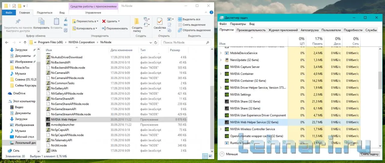

В автозагрузках его нет, а вот в процессах был запущен, и находится он по пути C:\Program Files (x86)\NVIDIA Corporation\NvNode , т.е. все равно его удалить? И если удалять, то как лучше - в удалении программ нет его, получается всю папку NvNode удалять? Это ведь ПО видюхи вроде...
Скрин файла
    75.4 KB · Просмотры: 951
Есссно удалять! Тем более что у Вас, небось, интегрированное видео.

У меня видюха GeForce GTX 660Ti, какие файлы оставить? чет не допер..
