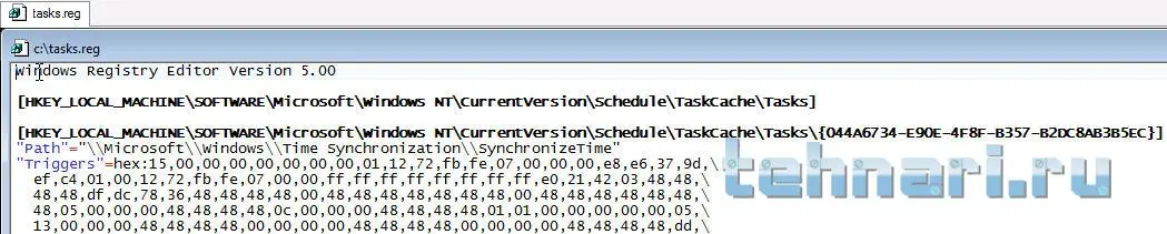

выполните команду с правами администратора.
REG EXPORT HKLM\SOFTWARE\Microsoft\Windows NT\CurrentVersion\Schedule\TaskCache\Tasks c:\taskcache.reg
файл c:\taskcache.reg заархивируйте и добавьте на форум.

блин, можно по-подробней как это сделать? ч/з строку "Выполнить", тупо скопировав туда всю эту строку? или как?
да, можно так
или такой скрипт выполните в uVS без перезагрузки

Скрипт в uVS вроде выполнил, а файла c:\taskcache.reg не нашел...
в скрипте написано другое имя:
c:\tasks.reg
да даже если так, на диске С:\ внутри только папки, и 1 файл UnInstall.dat, и все..
Включите в свойствах папки показ скрытых и системных файлов, или зайдите через FAR, Total Commander, 7-zip.
Скрытые папки с файлами показал, но вот c:\tasks.reg или c:\taskcache.reg среди них не было..
добавьте лог выполнения скрипта uVS. это файл дата_времяlog.txt из папки, откуда был запущен uVS

пробуйте еще т.о. выполнить команду через меню "пуск" -выполнить:
Код:
REG EXPORT "HKLM\SOFTWARE\Microsoft\Windows NT\CurrentVersion\Schedule\TaskCache\Tasks" c:\tasks.reg
Команду скопировал в окно Выполнить, выполнил - ничего не изменилось..., и на диске C:\ ничего не добавилось..((
попробуйте запустить в меню Пуск - выполнить команду regedit и найти данный ключ в реестре. Если этот ключ есть, а судя по образу автозапуска он есть
HKLM\Software\Microsoft\Windows NT\CurrentVersion\Schedule\TaskCache\Tasks\{238769D3-BE34-4CF8-8803-31EF4355C945}\Actions
(т.е. был на момент создания образа) то можно по правой кнопке мыши выполнить экспорт этого ключа в файл reg.

кстати, эта команда нормально выполняется через выполнить, и файл tasks.reg создается корне диска.
проверил сейчас на семерке, ну и ключ естественно есть в реестре.
Через regedit я этот ключ нашел, только вот не пойму как мне по правой кнопке мыши выполнить экспорт этого ключа в файл reg?
И еще, если эта команда нормально выполняется через Выполнить, может я не то копирую, я вставлять пробовал и полностью ту строку и только в кавычках что написано: "HKLM\SOFTWARE\Microsoft\Windows NT\CurrentVersion\Schedule\TaskCache\Tasks" , может я не то просто вставляю??
