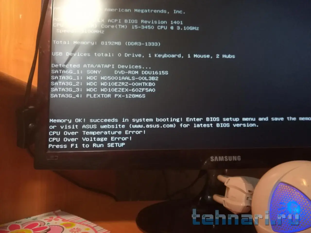

Всем привет!
Может кто подсказать в чем проблема у материнки(или в процессоре). При запуске система не стартует, зависает на старте биоса со следующими ошибками(см фото) .
Материнка Asus p8h67 m lx.
Проц i5 3450
    46.8 KB · Просмотры: 168

Ну там же английским по чёрному написано, что перегрев проца и перенапряжение на нём!
Для начала поставить примитивный камень и перешить биос. А лучше сразу в сервис.
3450 имеет родную частоту 3.1 ГГц...
С другой стороны, биос минимальный для него 1303.
Опять же на сайте последняя 1701.
Скинуть не получается, т. к. биос не могу зайти. Сброс биоса не помог(батарейка и перемычка)
Но материнка так и не запускается
Дави на ф1 и через ту же аида64 смотри что в действительности с температурами и с вольтажами...
Дальше не идёт загрузка
При нажатии F1 чёрный экран и все
Ожидание ни к чему не приводит. Тупо мерцает курсор и все.
Шить надо. Программатором.
И проверять тестовыми платами. Это минимум. Иди в СЦ.

Отнёс мать с процом в СЦ, мультиконтроллер менять нужно говорят. На аналог изменили мультиконтроллер не помогло
Это типо мосту м. б. писец пришёл?
И ещё забыл сказать, при запуске WOT на клавиатуре 3 раза со звуком моргали светодиоды. Только в этой игре происходило, в остальных без всяких поисков и морганий
Вопрос к специалистам, на сайте производителя материнской платы указаны поддерживаемых процессоры только 2 поколения. Данные ошибки могут быть из-за этого?
Но он ведь работал раньше?
Я 8 лет без без проблем юзал проц на мп, который не поддерживает официально мп, но это не говорит о том что не стоит обращать на это внимание.
замена матери решила проблему
Моно было попробовать прошить биос, но раз материнка заменена то....
