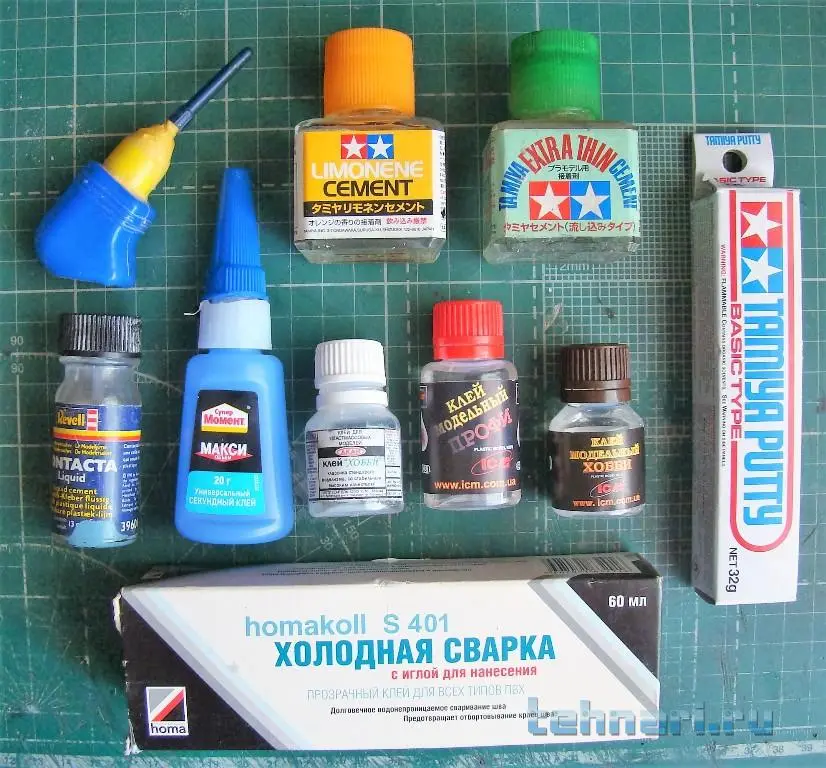

А что то из доступного? Тара для клея? чтоб можно было спокойно клеить. Я вот клею кучу мелких деталей и пока успеваю одну деталь склеить клей в носике уже застывает ... приходится чистить, трачу время ... как вы это делаете?
Пластмассу клею толуолом.
Какую пласмассу? Видов пластика выпускается в мире преогромное множество. В практике изотовления моделей для стендового моделизма как правило применяется полистирол (PS)с технологией литья под высоким давлением ЛВД (на литьевых машинах автоматах и литья под низким давлением (ЛНД) -кустарным способом при помощи пресса любой конструкции.Для склеивания моделей из отливок полистирола применяется полистирольный клей, основной объем которого составляет бутилацетат (85-87%), толуол(10%)и в качестве загустителя- сополимер полистирола (3-5%). Выпускается различными фирмами за рубежом и у нас в стране (ЗВЕЗДА) разной вязкости. Приобрести можно в специализированных магазинах или в модельных интернет-магазинах. Выбор большой и в разных упаковках. Хороши клеевики от фирмы REVELL с тонкой иглой-капельницей.
Полистирол можно также клеить чистым бутилацетатом, ацетоном,но у них сильная испаряемость и надо иметь опыт работы с такой жидкостью. И в любом случае желательно проводить работы по склеиванию в проветриваемом помещении , чтобы не вредить свое здоровье и здоровье родных и близких.
Для склейки пластика АБС я применяю клей в тубах для склеивания линолеума "Холодная сварка для линолеума", который продается в магазинах.
Модели , выполненные из смолы, как правило склеиваются цианоакрилатными клеями - Супер Момент и ему подобными секундными клеями или Супер-момент на гелевой основе. Для пользования такими клеями лучше всего из мягкой бутылочки из-под каких-либо глазных или других капель с завинчивающейся пробкой изготовить капельницу, вклеив в пробку иглу от шприца. Нажимом на корпус пузырька производится выдавливание через иглу необходимого количества цианоакрилата на склеиваемую поверхность. Засохший клей в игле удаляется кратковременным ее нагревом в пламени зажигалки. Клей горючий и происходит моментальное выжигание засохшего остатка клея в канале иглы.

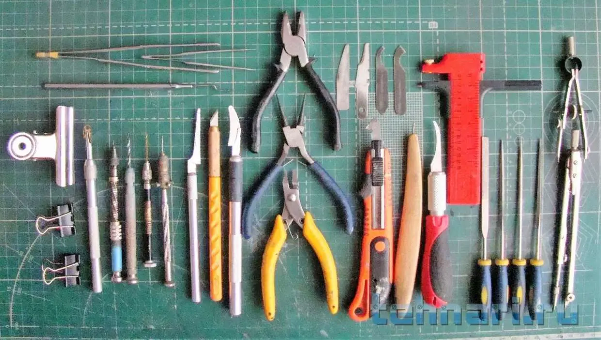

Для начинающего моделиста вполне достаточен вот такой набор инструментов:
-ножницы
- шлифовальные палочки для обработки ногтей
-набор шлифшкурки разной зернистости
-надфиль (лучше комплект)
-бокорезы
-канцелярский нож
-пинцет
- зубочистка (для работы с клеем)
-шило
- клей модельный полистирольный.

Фото в дополнение к вышесказанному о клеях. На нем видна клеевая капельница с иглой от REVELL, баночки с клеем от TAMIYA, имеющие на крышке тонкую кисточку для нанесения клея. Шпаклевка от TAMIYA.
Отечественный клей от АКАН и клей от ICM -профи(консистенция жидкая, для протекания во все щели) и хобби(консистенция погуще, для промазки склеиваемых поверхностей)

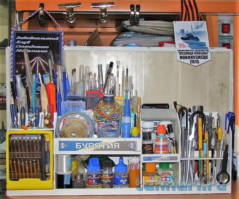

что имеете под рукой во время сборки определенных моделей?
Для более полного "модельного счастья" неплохо приобрести вот такой набор инструментов. А чтобы им было удобно пользоваться - изготовить органайзер на свой вкус и размер.

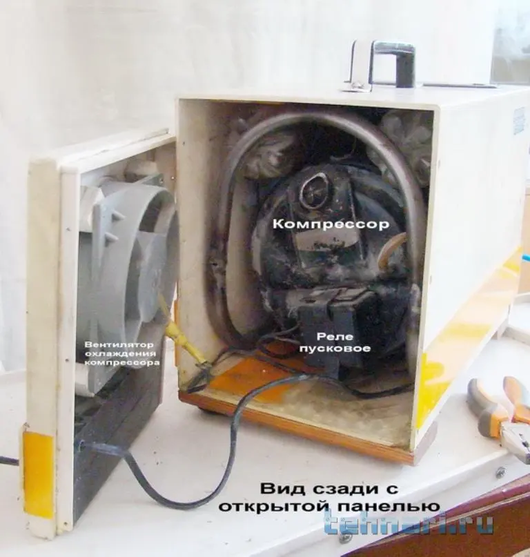

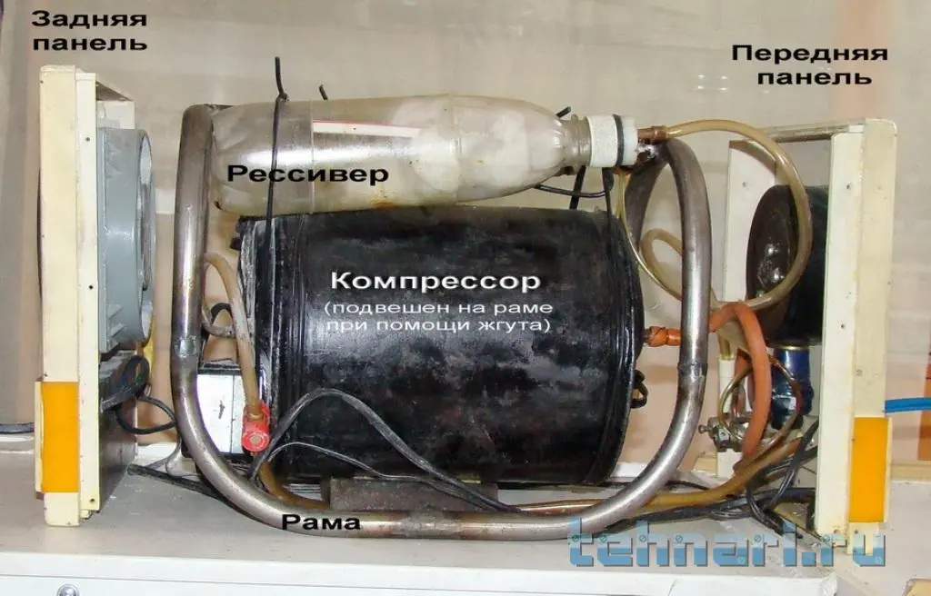

Ну и для полного счастья конечно необходимо приобрести компрессор с аэрографом для покраски моделей и DREMELL(сверлильно-шлифовальную машинку)
Но можно все это сделать и самому из компрессора от старого холодильника и минидвигателя постоянного тока.

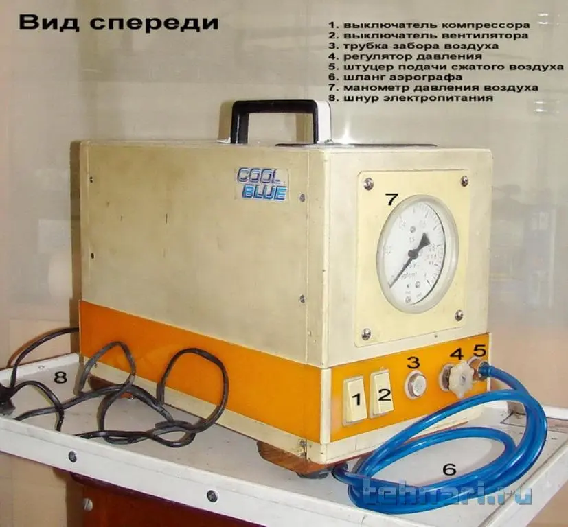

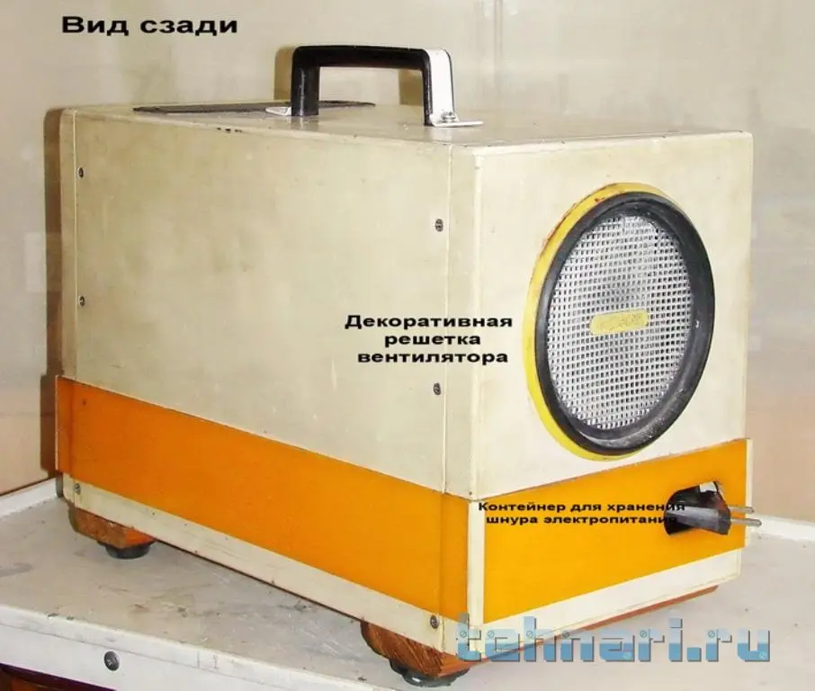

1.Компрессор для покраски моделей, изготовленный мною из компрессора от старого холодильника. Добавлена система сбора масла и охлаждающая вентиляция всего компрессора, что позволяет работать на нем круглые сутки без сна и отдыха. Из старого тепловентилятора изготовил агрегат для улавливания покрасочного аэрозоля, возникающего в процессе покраски.
    51.2 KB · Просмотры: 100
    30.9 KB · Просмотры: 76
    34.8 KB · Просмотры: 110
    53.7 KB · Просмотры: 87
    42 KB · Просмотры: 36
    39.2 KB · Просмотры: 105
    42.5 KB · Просмотры: 109

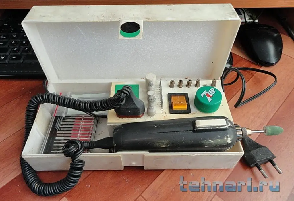

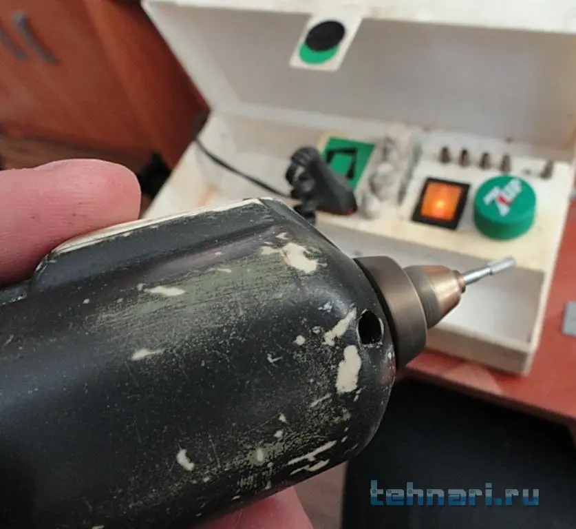

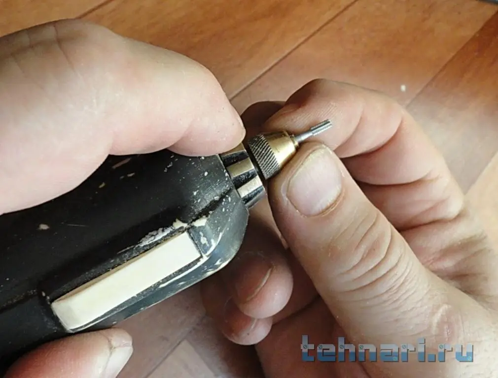

2. Самодельный DREMELL.
Основой служит 27В эл.двигатель от системы Авионики, запитанный через трансформатор и выпрямитель. Для регулировки числа оборотов служит проволочный переменный резистор. Сменные цанги имеют диаметр от 0,5 до 4мм.Для работы над моделями применяются сверла, сменные зубные боры, алмазные боры, шлифкамни.

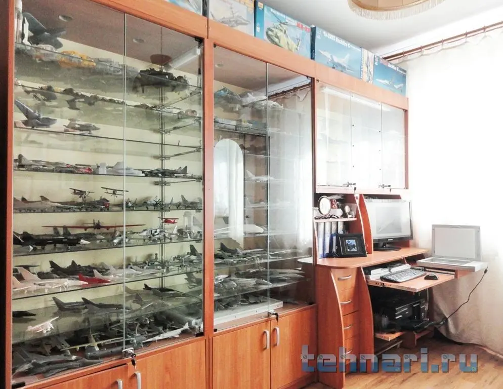

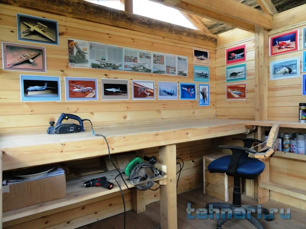

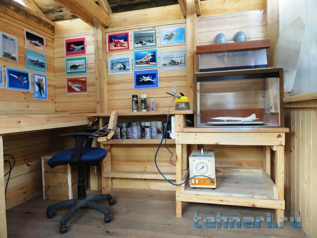

А для самого полного, можно сказать бесконечного счастья надо, чтобы ваше увлечение находило положительный отклик среди близких вам людей и вы имели возможности( физически и материально) устроить себе уютное рабочее место в квартире таким образом чтобы это было удобно для вас и не мешало вашим родным и близким.
    71.1 KB · Просмотры: 123
    60.7 KB · Просмотры: 53

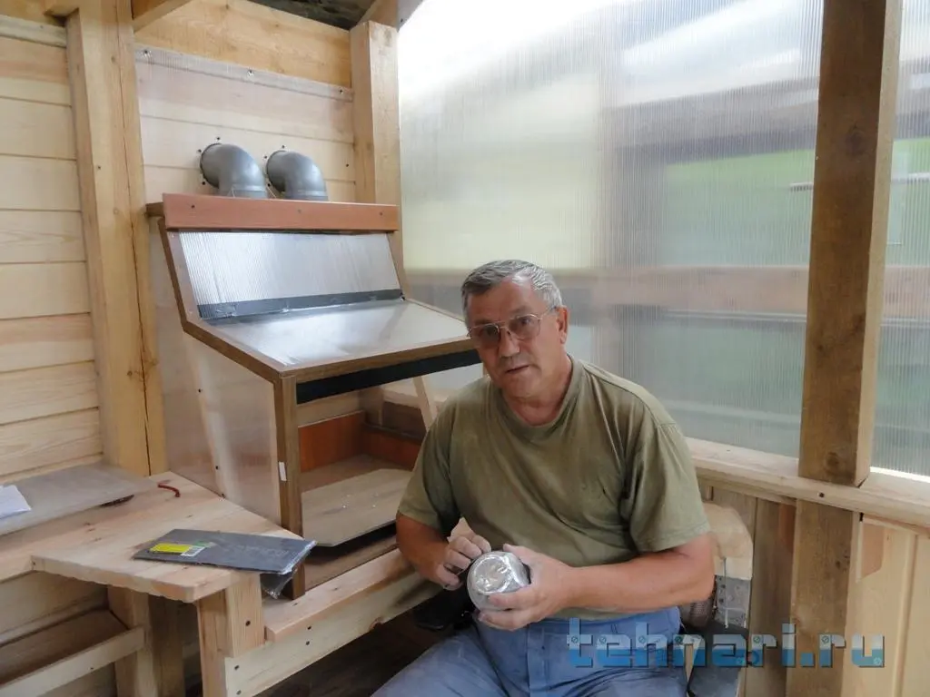

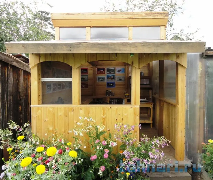

Как вариант, для работы летом , рабочее место можно организовать на даче. Здесь можно не только клеить модели, но и производить их покраску на свежем воздухе, а также заниматься любыми другими работами столярного плана.
Было бы только желание!
    43 KB · Просмотры: 127
    52.4 KB · Просмотры: 71
    57.7 KB · Просмотры: 66
    69.5 KB · Просмотры: 99
    73.1 KB · Просмотры: 128
    98.5 KB · Просмотры: 114
    34.7 KB · Просмотры: 56

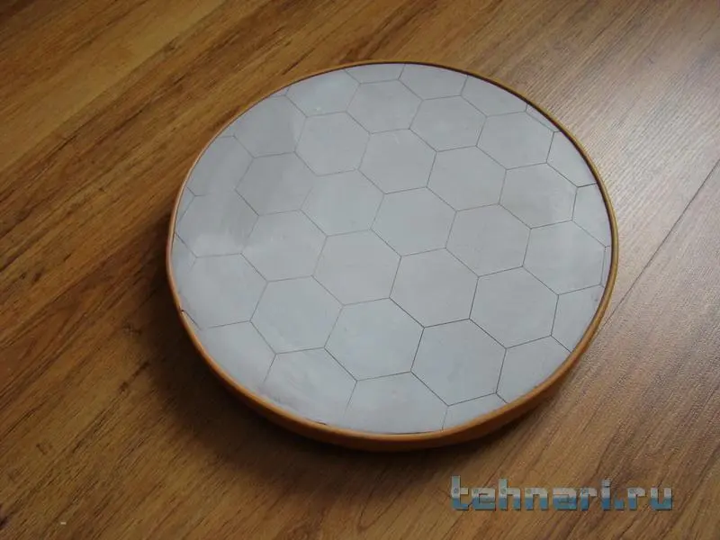

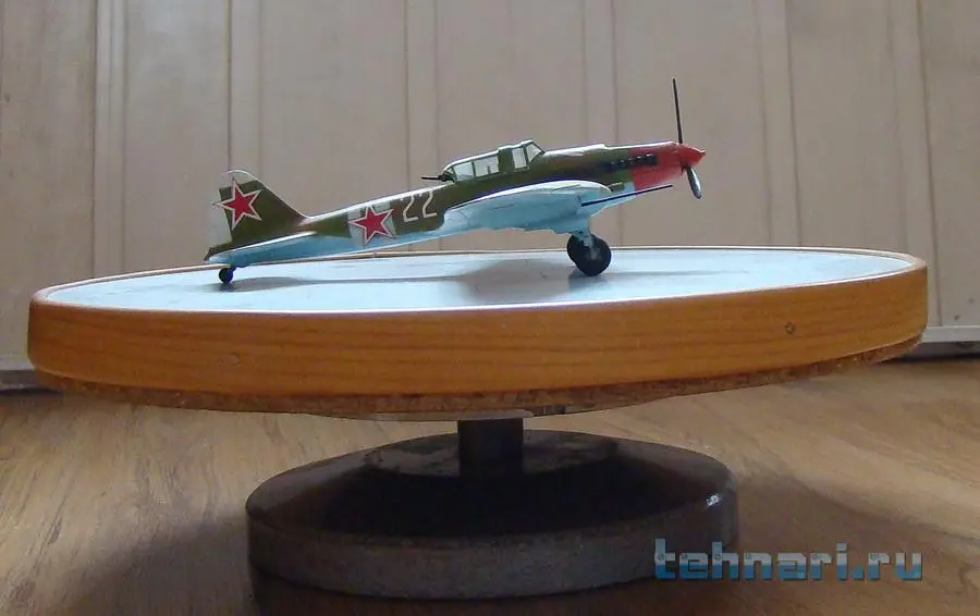

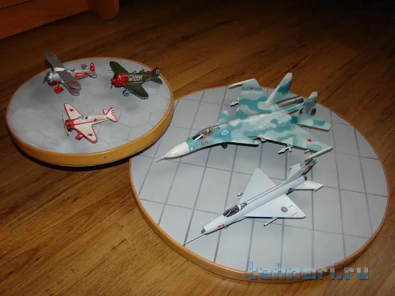

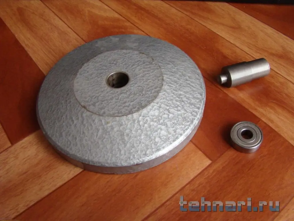

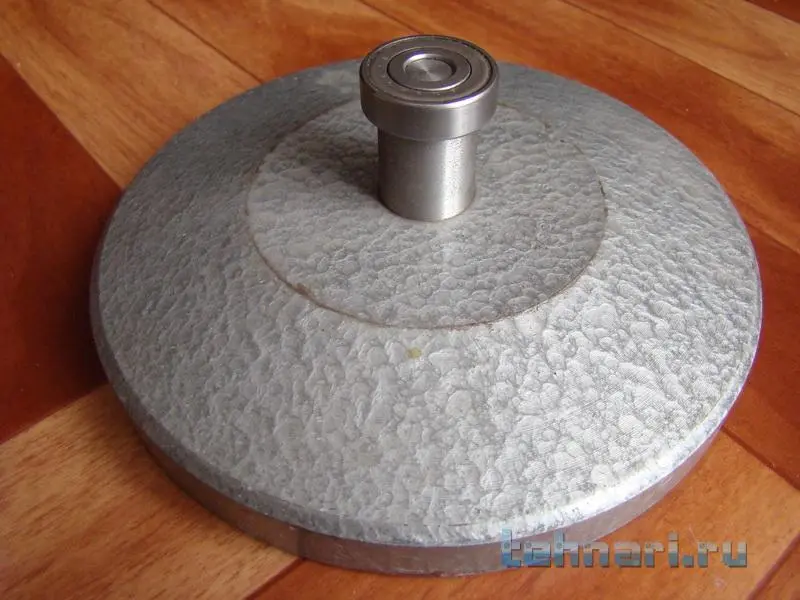

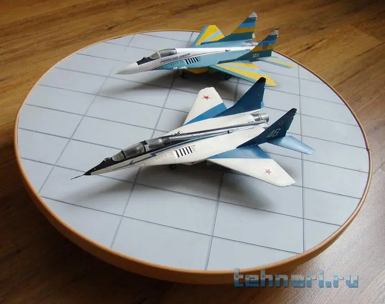

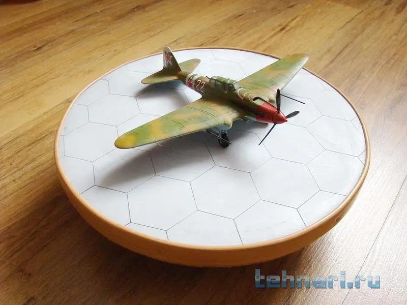

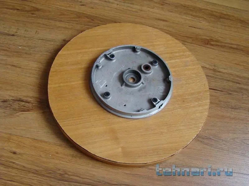

Для проведения фотосъемки моделей из подручных материалов изготовил свободновращающуюся подставку со сменными столиками разных размеров.
    45.5 KB · Просмотры: 34
    41.8 KB · Просмотры: 31
    44.1 KB · Просмотры: 26
    34.1 KB · Просмотры: 35
    42.6 KB · Просмотры: 30
    37.9 KB · Просмотры: 29
    24.9 KB · Просмотры: 41
    31.5 KB · Просмотры: 27
    35.7 KB · Просмотры: 38
    35.1 KB · Просмотры: 27

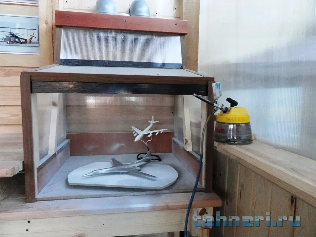

Буду ждать от вас пояснений на тему окраска, грунтование(если оно применяется).
За долгое время занятия моделизмом красить пришлось всем, что под руки попадало, кроме "Солцедара" конечно...
Начинал красить кистью масляными красками, затем пошли в ход разные эмали-алкидные и прочие в смеси с масляными красками и разными растворителями. Качество поначалу было никакое, но потом с эмалями и подбором консистенции стали получаться довольно таки неплохие результаты. С тех времен сохранилась модель, покрашенная кисточкой- модели уже стукнуло 30 лет.
Когда собрал компрессор-перешел на советскую нитроэмаль, разводя ее "646" или ацетоном. Вскладчину покупали литровую банку "нитры", делили ее между участниками. Принимали в команду новичков со своей банкой краски. Так собиралась гамма основных цветов, а далее уже шел процесс колеровки, т.е. смешивания основных цветов и получение нужного оттенка - это у кого как получалось. Конечно вонищи от процесса окраски было много, не все родные и близкие это выдерживали.
С появлением акрила все изменилось- легкий запах алкоголя никому не мешает, да и водорастворимые акриловые краски также имеются в широком выборе.
Для акрила обязательно грунтование модели. Перед нанесением грунтовки модель обязательно промываю в воде с добавлением "Фэйри". чтобы удалить с нее все жировые пятна, которые могут в дальнейшем повлиять на процесс окраски с масками- вместе с клейкой маской сойдет и слой краски с грунтовкой на месте жирного пятна. Затем сушка и нанесение грунта.
Раньше пользовался отстоем из автомобильной грунтовки, кажется ГФ. Сейчас пользуюсь грунтовкой фирмы " Тамия" в баллонах. Грунтование произвожу на свежем воздухе, поскольку имеется препротивный запашок. Качество грунтования получается отменное, если не держать баллон вблизи модели (не менее 30см) и наносить грунт тонкими слоями, дав им промежуточную сушку на воздухе. В противном случае можно получить большие потеки грунта на поверхности модели, затекание жидкости в расшивку и весь ваш труд пойдет насмарку.
