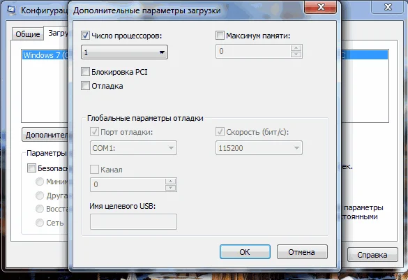

Артемыч: Показывает одно ядро с галочкой или без.
Поставил галочку.А там 1 процессор.

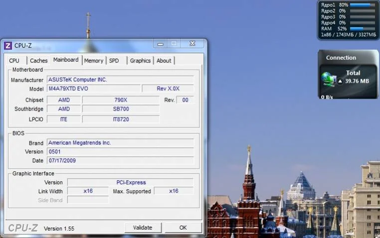

Сделай еще скрин cpu-z вкладки mainboard

Итак, судя по скрину cpu-z версия биоса мамки у нас 0501.
Идем на оф сайт асуса и ищем там мамку автора, я ее там не нашел, но самое похожее там была M4A79 Deluxe (незнаю можно ли провести аналогию). Смотрим список поддерживаемых процессоров M4A79 Deluxe Жми сюда.
И видим там такое:
Phenom IIX4 945 (HDX945FBK4DGI),3.0GHz,125W,rev.C2,SocketAM3,Quad-Core версии БИОС 1202
Phenom IIX4 945 (HDX945WFK4DGI),3.0GHz,2048KB,95W,rev.C2,SocketAM3,Quad-Core версии БИОС 1403
Phenom IIX4 945 (HDX945WFK4DGM),3.0GHz,2048KB,95W,rev.C3,SocketAM3,Quad-Core версии БИОС 2206
ИМХО для начало нужно обновить прошивку, ну а потом посмотрим.
PS если не умеешь прошивать лучше найти того кто умеет.
PSS почему на оф сайте нету этой материнки? O_o
Нашел я ее все таки, но на англоязычной версии сайта вот. Ну вроде все совпадает, моя версия себя не оправдала.
PS Но я бы обновил прошивку, ей уже как год исполнился, авось и проблема решится.
