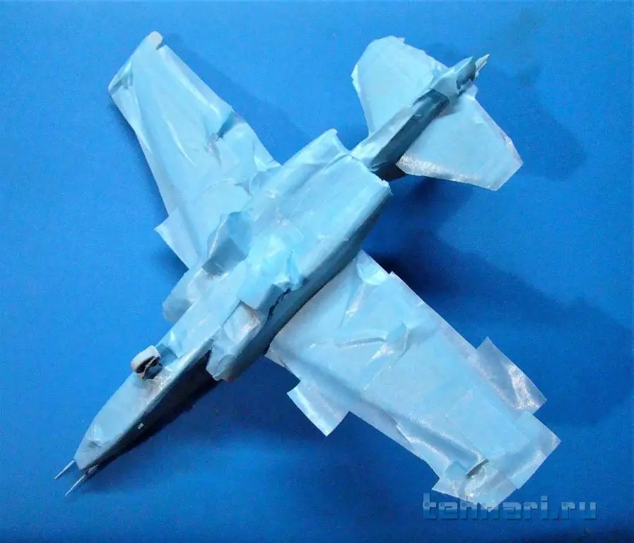

Закрываем нижние окрашенные поверхности моделей Су-39 и Су-25УТГ маской из скотча и производим окраску не закрытых скотчем поверхностей в базовые цвета.

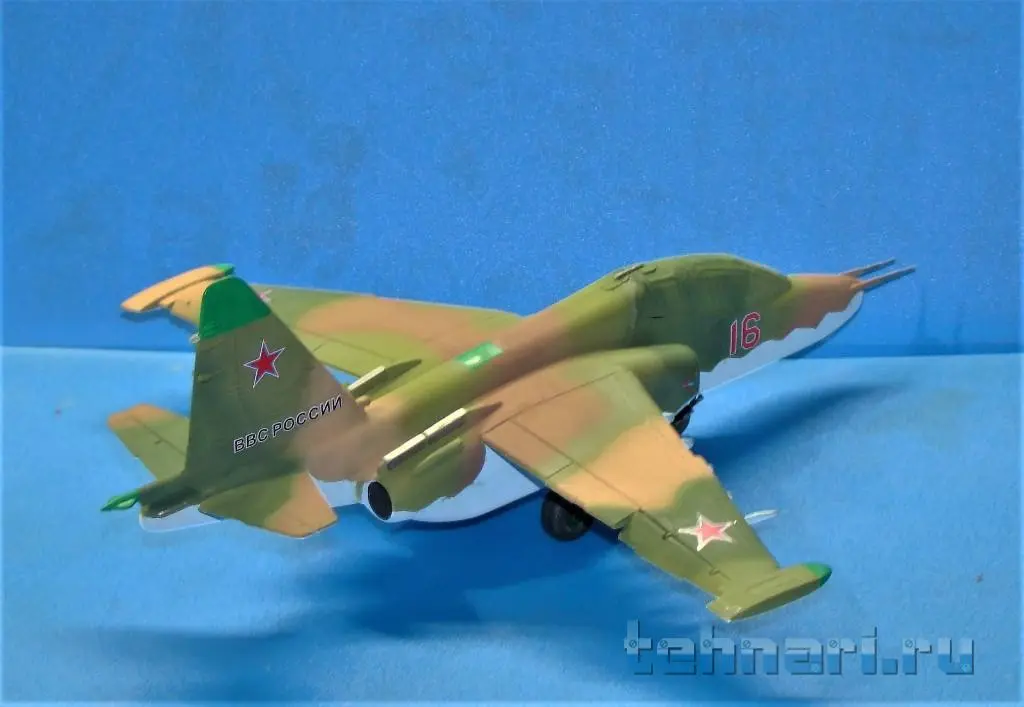

Собрана модель первенца серии - Су-25УБ. Модель данного самолета у меня от молдавской фирмы UNDA, первой выпустившей модель данной машины в масштабе 1/72 в начале 90-х годов, если не раньше. Поэтому пришлось кое-что перепилить, дополнить ( кассеты с тепловыми ловушками, воздухозаборники, содержимое кабины пилотов, добавлен перископ для летчика-инструктора и т.п.) Перед покраской модель загрунтована белым (серый закончился) грунтом "Тамия" из баллона.

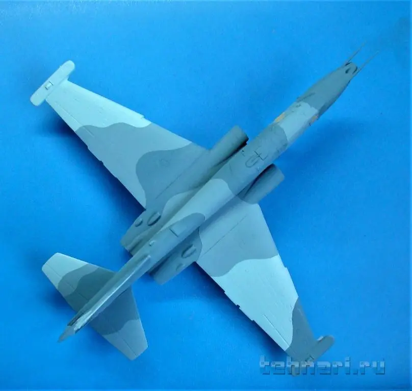

Учебно-тренировочный Су-25УТГ раскрашен в три цвета. По этой причине придется маски накладывать два раза . Первый ряд маскировочных масок с вырезанным рисунком камуфляжа накладываем на первый слой базовой светло-голубой краски, которая была нанесена на верхнюю часть модели ранее.

Задуваем при помощи аэрографа не закрытую поверхность модели слоем светлой серо-голубой краски и оставляем сушиться до утра.

Ночь прошла и утро наступило...
Наносим на модель еще один слой камуфляжных масок и задуваем модель темной серо-голубой краской.

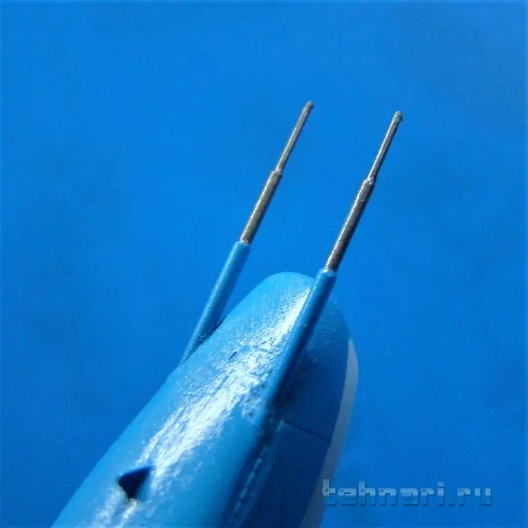

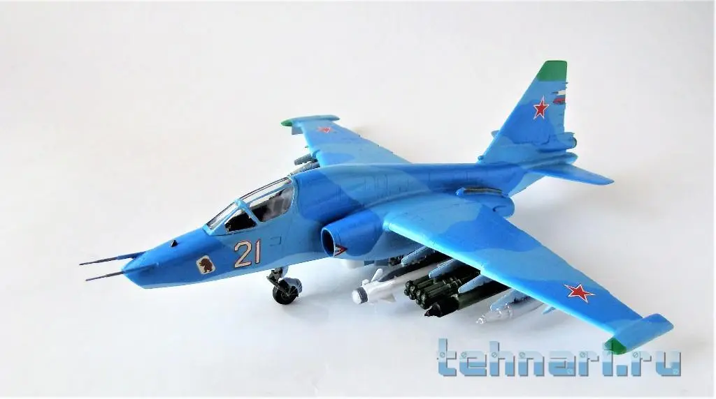

Пока сохнет краска на Су-25УТГ, при помощи кисти начнем дорабатывать экстерьер Су-39. На первом этапе покрашены в зеленый цвет радиопрозрачные обнекатели на конце киля и на носках крыльевых гондол. Также окрашены кассеты с ЛТЦ и трубки Пито.

После часовой сушки осторожно снимаем все маски с модели Су-25УТГ и взору предстает модель, окрашенная в разные оттенки голубого и серо-голубого цвета.

Все манипуляции с кистью и красками на интерьере Су-39 завершены, на модель нанесены декали. Сделан выбор из навешиваемого на узлы подвески вооружения и произведена его покраска. Вооружение распределено по узлам подвески. Модель готова к установке на полку музея У-УАЗ.

Еще немного фото модели Су-39 с другого ракурса.

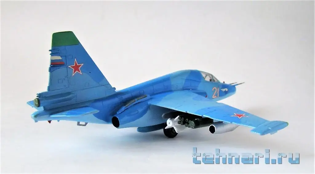

Закончены малярные работы кистью и на интерьере Су-25УТГ. На модель нанесены декали , Под крыло на узлы подвески навешаны покрашенные дополнительные топливные баки.

Фото модели Су-25УТГ немного с другого ракурса.

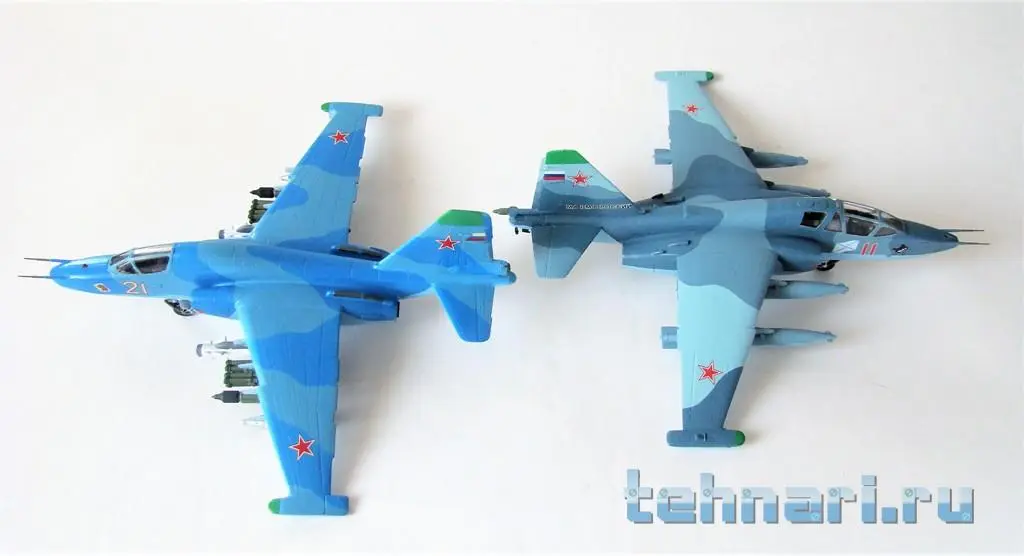

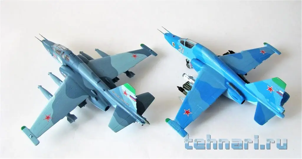

И несколько фото моделей в паре. Третья модель - Су-25УБ несколько поотстала от своих младших собратьев, находится сейчас в покраске - у нее довольно сложный 4-х цветный камуфляж.

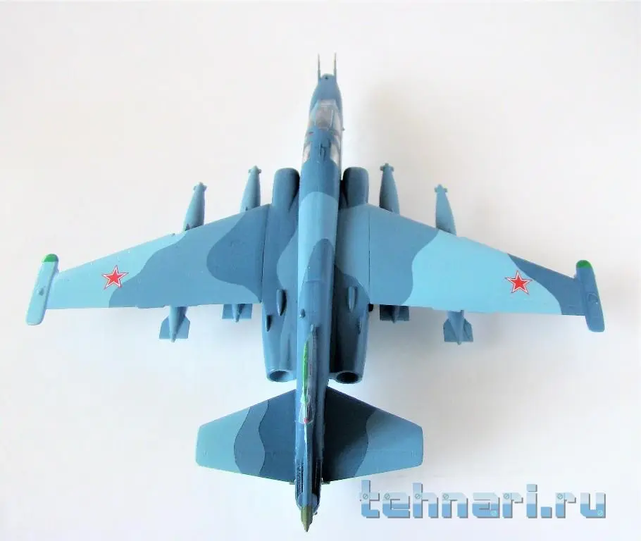

Некоторые Су-25УБ имеют камуфляж с несколько размытой границей между разными красками. Данное размытие в покраске постараюсь сделать при помощи аэрографа, не применяя маски , а сразу рисуя узор на модели, для чего подбираю режим - небольшой расход краски и низкое давление воздуха на компрессоре. После некоторых усилий получилось что-то похожее на оригиналы. После сушки краски была снята маска с нижней поверхности модели и кистью доработаны элементы экстерьера.

А вот так выглядит эта "тройка" на общем фото.
