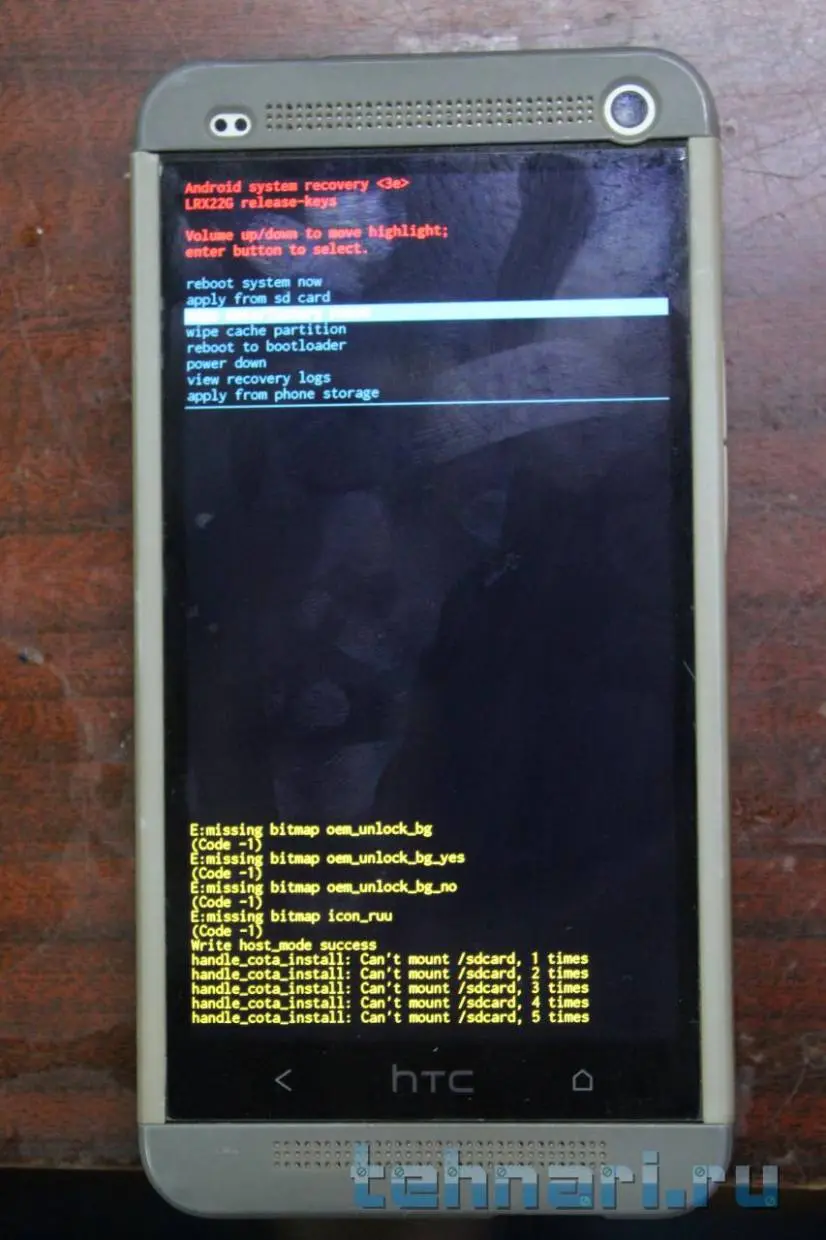

Нуу. До этого я спрашивал про рекавери. Мне не ответили, а отписались про какие-то кнопки. Вот я и подумал, что перепутали хард ресет с хард ребутом. Пы.Сы. Насколько знаю в HTC нет возможности вайпнуть, если не установить кастомное рекавери. Щас проверю на своем HTC ONE m7 v5.0.2
а нет, в современных можно, а может я просто забыл как было в моем wildfire s, давно это было. В общем сфотографировал и рекавери и бутлоадер.
как вайпнуть? Заходим в бутлоадер. Для этого отключаем быструю загрузку (если есть), вынимаем батарею, и зажимаем кнопку питания и громкость вниз. Попадете в меню с роботами. Кнопками громкости выбираем "Factory reset" подтверждаем кнопкой питания. Если не поможет качаем прошивку с 4пда, через рекавери вайпаем все и через фастбут прошиваемся, предварительно читая инструкции на все том же 4пда.

Через подобные меню как у вас на фото, Матроскин, я и выполнял Factory Reset.
И какой-то ещё wipe тоже. Комбинацию нажатий кнопой я не помню уже.
