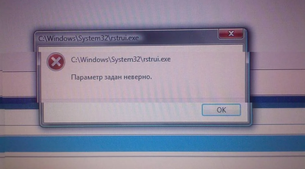

В ХР я знаю где это, а вот Висте искал так и не нашел
Попробуйте так: Пуск - Все программы - Стандартные - Служебные - Восстановление системы, это стандартный способ запуска, что в XP, что в Vista, что в 7-ке.

К сожалению, у меня сейчас нет под рукой установленной висты и помочь смогу только теоретически, без опоры на систему.
Похоже вам заблокировали запуск административных служб и сервисов. Компьютер домашний или рабочий? Если рабочий - обратитесь к админу, возможно, его работа. Можно также попробовать разрешить запуск служб через реестр, но, к сожалению, сейчас точно не помню, где именно что нужно прописать.
