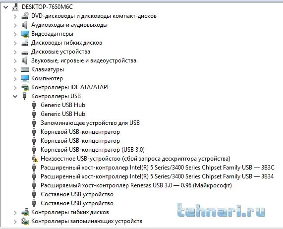

Отключается клавиатура из-за монитора
после включения пк все работает отлично, но через несколько минут начинает моргать монитор (несколько раз включается и выключается на пару секунд), после отказывает клавиатура. при дальнейшей работе могут появляться артефакты на экране, похожие на рябь, как на старых телевизорах. началось внезапно, видимых причин нет.
система:
вин10
материнская GA-P55-USB3
видюха GT-660
проц i5-750
моник lg 27ea53 (1920х1080 60гц) кабель hdmi
при подключении другого монитора (телевизора 1280х800 30гц) тем же кабелем проблема исчезает. клаву в другие порты подключал эффекта ноль. после полного обесточивания может работать нормано несколько минут, после все повторяется. при перезагрузке без обесточивания клава не работает сразу. дрова на чипсет и видео переустановил\обновил не помого. в диспетчере пишет "Сбой запроса дескриптора устройства". что сломалось и как чинить?

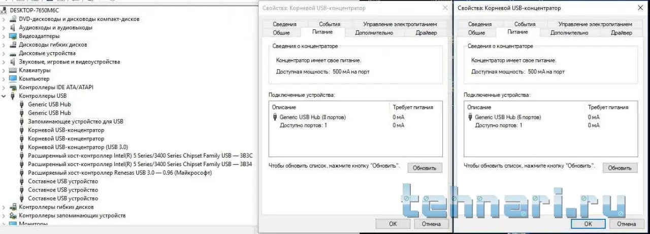

А в диспетчере устройств галочки стоят "разрешить отключение устройства для экономии..."? И в свойствах корневого юсб концентратора во вкладке питание какие показатели?
Проблема когда появилась, и при каких условиях? Новый девайс подключили, драйвера обновляли или само по себе якобы...

переносил пк с одного места на другое, соответственно все штекеры с задней панели были отключены и подключены заново на новом месте.
повторюсь, проблема с клавиатурой появляется только при подключении монитора lg, при подключении телевизора проблема с клавиатурой уходит.
в этом собственно и вся магия, которая поставила меня в тупик, с одним моником клава работает, а с другим нет))) иногда клавиатура появляется в диспетчере в таком виде (2 скрин)

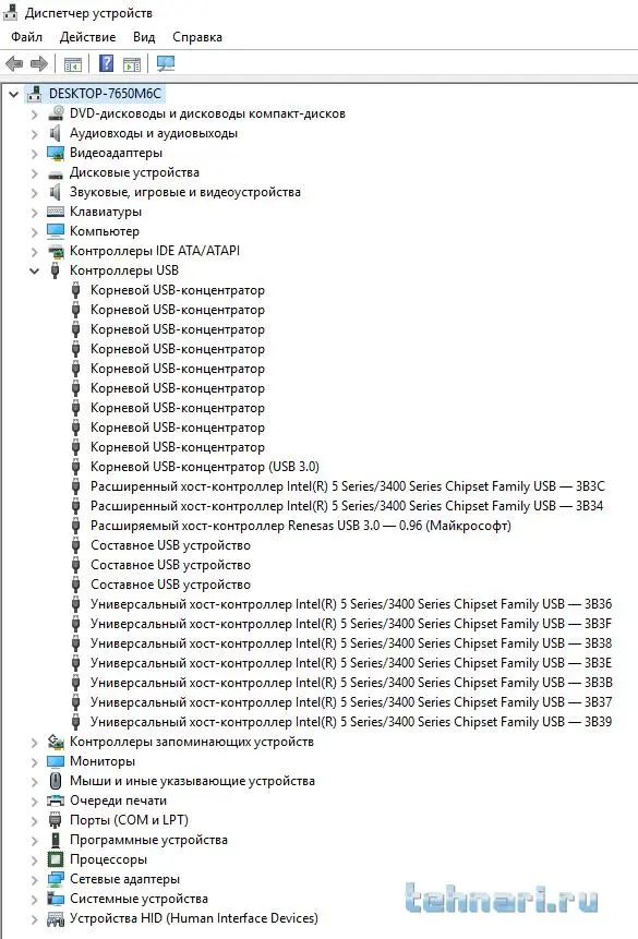

все обновления отключены, дрова в тот день не трогал и прог не ставил, точек восстановления нет. дрова переустанавливал уже после появления проблемы.
на этом монике не ставится 1280х800 30гц, только 60гц. попробовал разрешения разные из доступных, ничего не меняется.
бп на замену нет.
я почему то уверен, что проблема именно с железом

мне кажется я близок к разгадке. мне кажется всему виной блок питания монитора. с начала работы он начинает постепенно нагреваться, температуру я конечно не мерял, но по ощущениям явно таким горячим он быть не должен, именно в момент достижения такой температуры и начинает лагать клавиатура. придется поискать такой блок теперь, что бы проверить эту версию.
