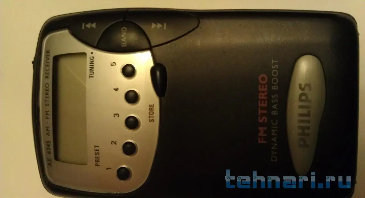

Про технику, вроде, рассказал подробно. При такой мощности передатчика, покрытия хватает на весь город. На открытых участках ловится без замираний, а в помещении есть интерференция. Одно время слушал только их вот на этот радиоприемник:
