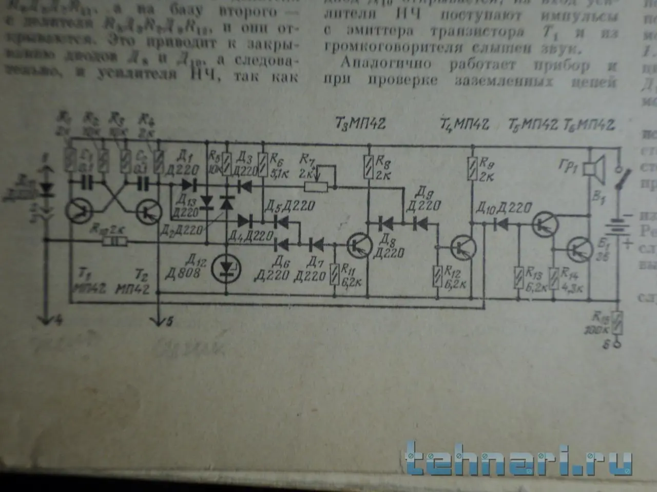

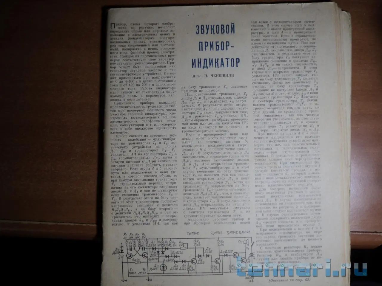

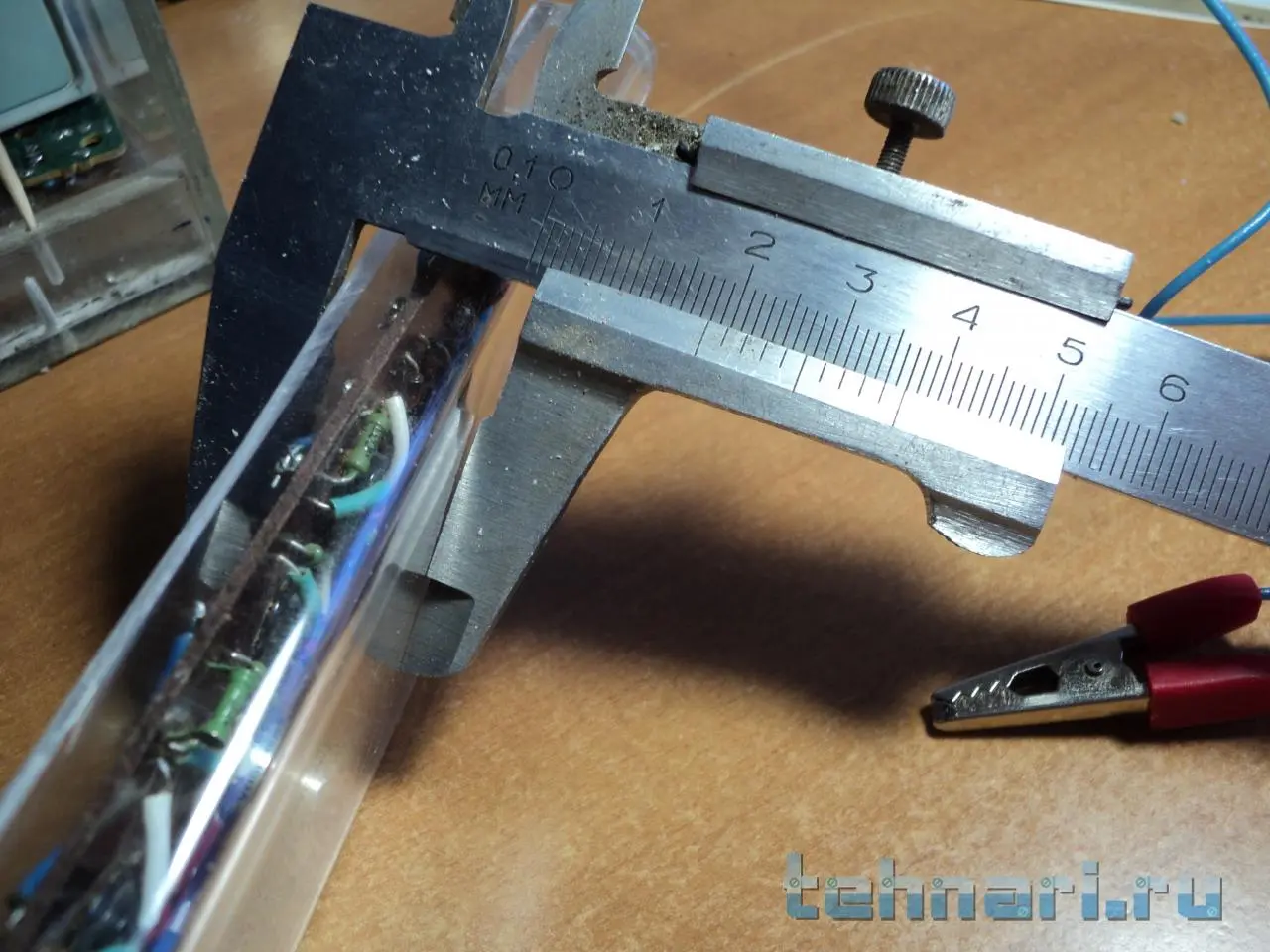

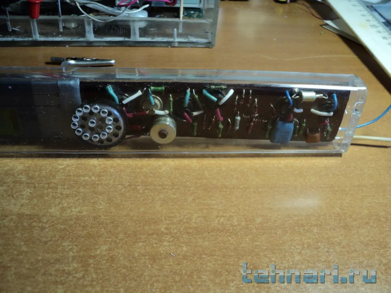

Предлагаю сделать пробник, это даже не пробник, а многофункциональный прибор индикатор, как сказано в названии статьи.

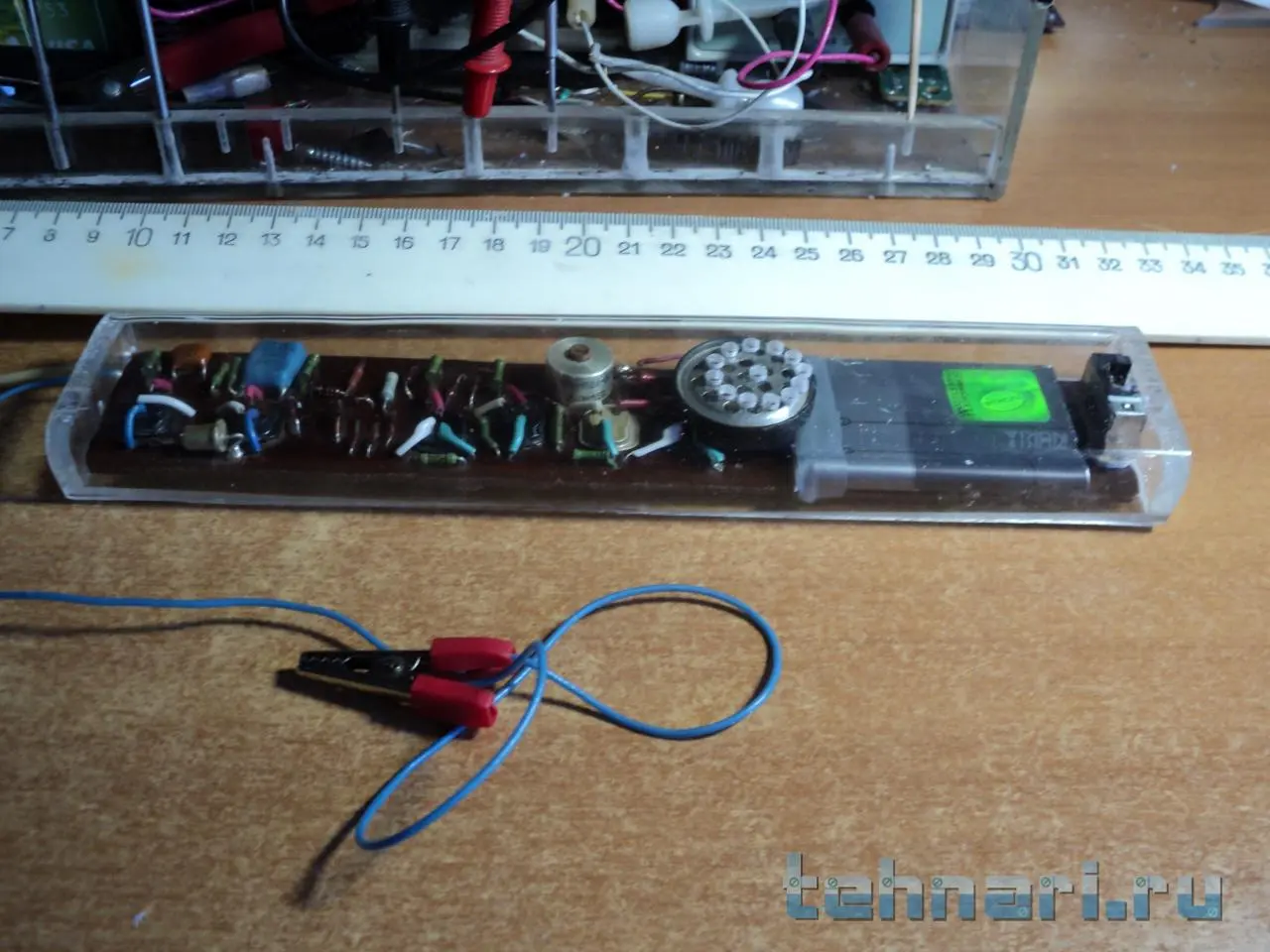

Он вполне доступен начинающим, если детали исправны, а в монтаже нет ошибок, начинает работать сразу, наладка не требуется.
Им можно проверять буквально всё, не зря автор рекомендует его специалистам.
Прозванивать цепи им удобнее, чем тестером, он определяет переменный и постоянный ток, слышно как заряжаются электролитические конденсаторы, по возрастанию тона можно определить их приблизительную ёмкость
Особенно он пригодится тем, кто занимается установкой авто сигнализаций и магнитол.

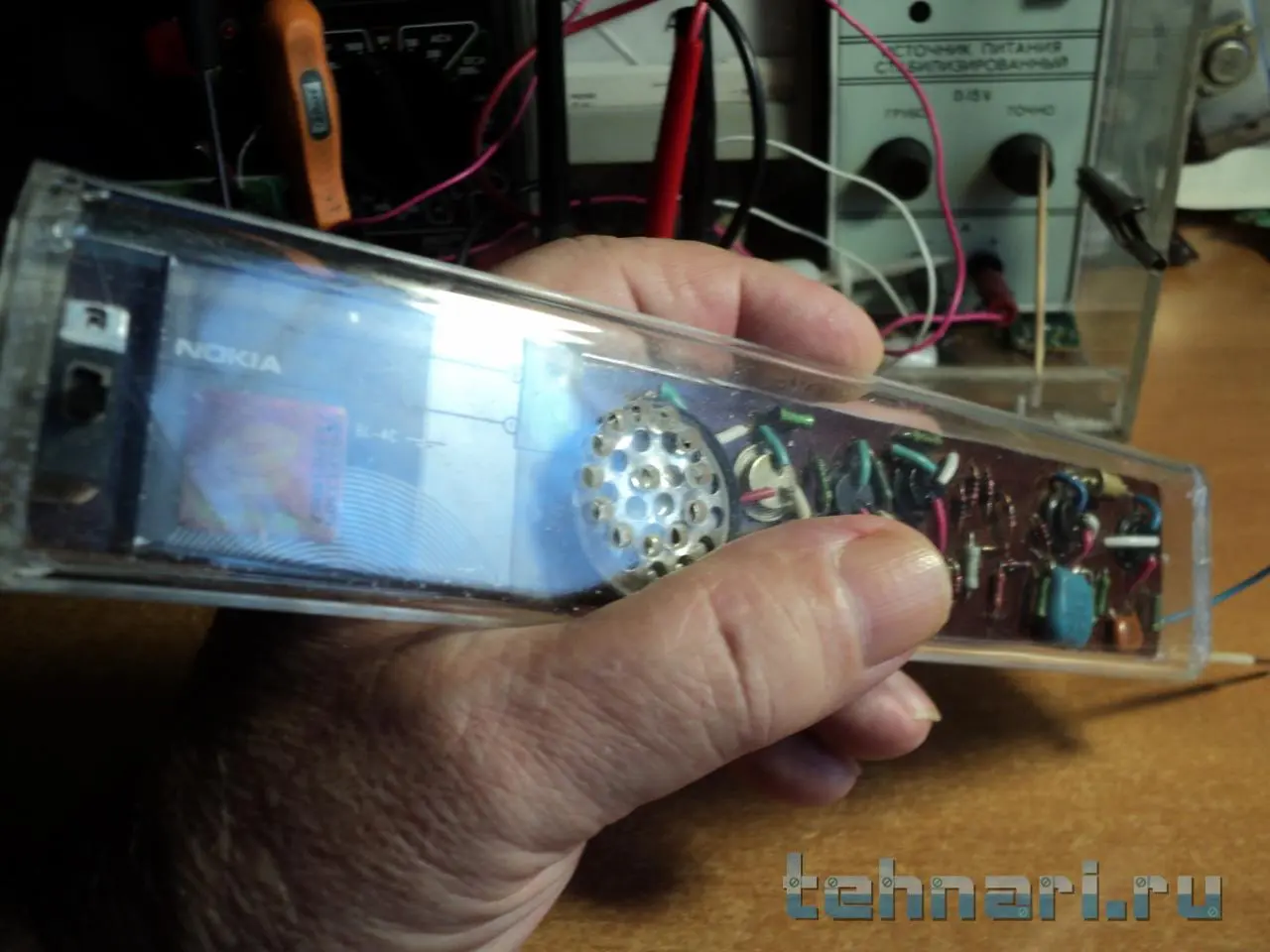

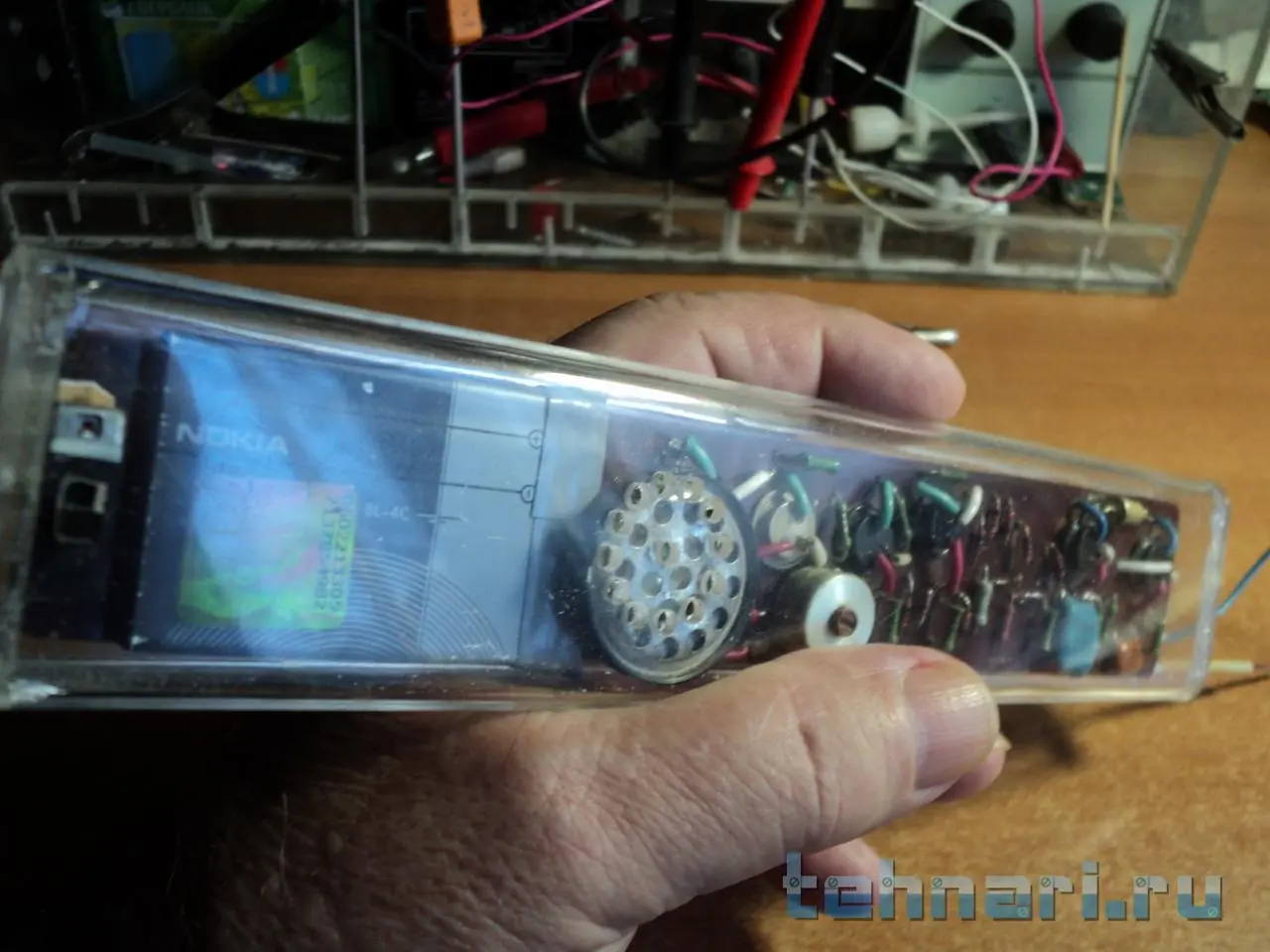

Пользуюсь им чуть меньше полувека, первый такой пробник сделал на диодах Д220, как в схеме, но сельский электрик, увидев его в работе, пристал, продай за бутылку, пришлось подарить.
Сделал второй, на диодах меньших размеров, пользуюсь им почти каждый день.
Аккумулятора от нокиевского телефона хватает больше, чем на год.
В прошлом году сел на него в машине, лопнул корпус, пришлось делать другой новый, но прибор не пострадал.
Думаю, что он ещё послужит.
Возможно кто - то сможет сделать его на современных деталях или микросхемах.
Жалко, если такая удачная схема пропадёт, или забудется.
Пробовал десятки других схем, из журналов и книг, эта лучшая.

Ничего себе миниатюризация 200 - 40 - 17мм.
Николай, думал что Вы, как опытный радиолюбитель, предложите что - нибудь интересное, а Вы продолжаете нахваливать китайский прибор, цена которого на рынке Герц доходит до 2тыр, последних выпусков, начинающим это не понравится, а про осциллограф и говорить нечего.

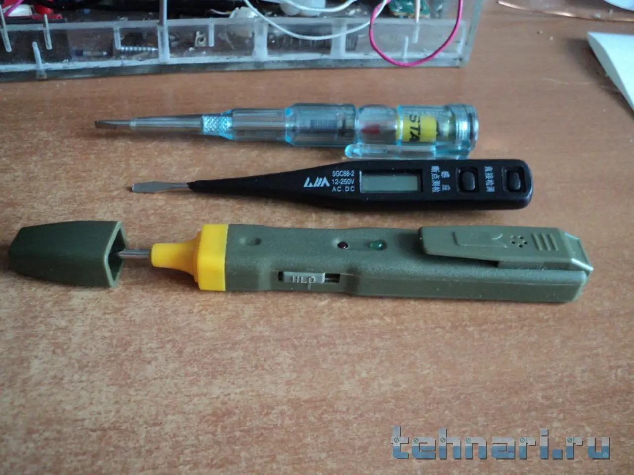

Вот эти дешёвые китайские пробники вполне подойдут для электрика, для прозвонки электропроводки и поиска обрывов, но для радиолюбительских целей, они мало пригодны.
    72 KB · Просмотры: 197
Во! У меня имеются самый ближний и самый дальний, что на фото. Пользуюсь ими редко, но метко.

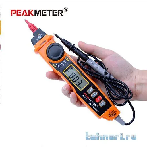

Вот такая ерундовина на Али стоит всего 1000 руб. Меряет все самое необходимое, было бы что мерить.
