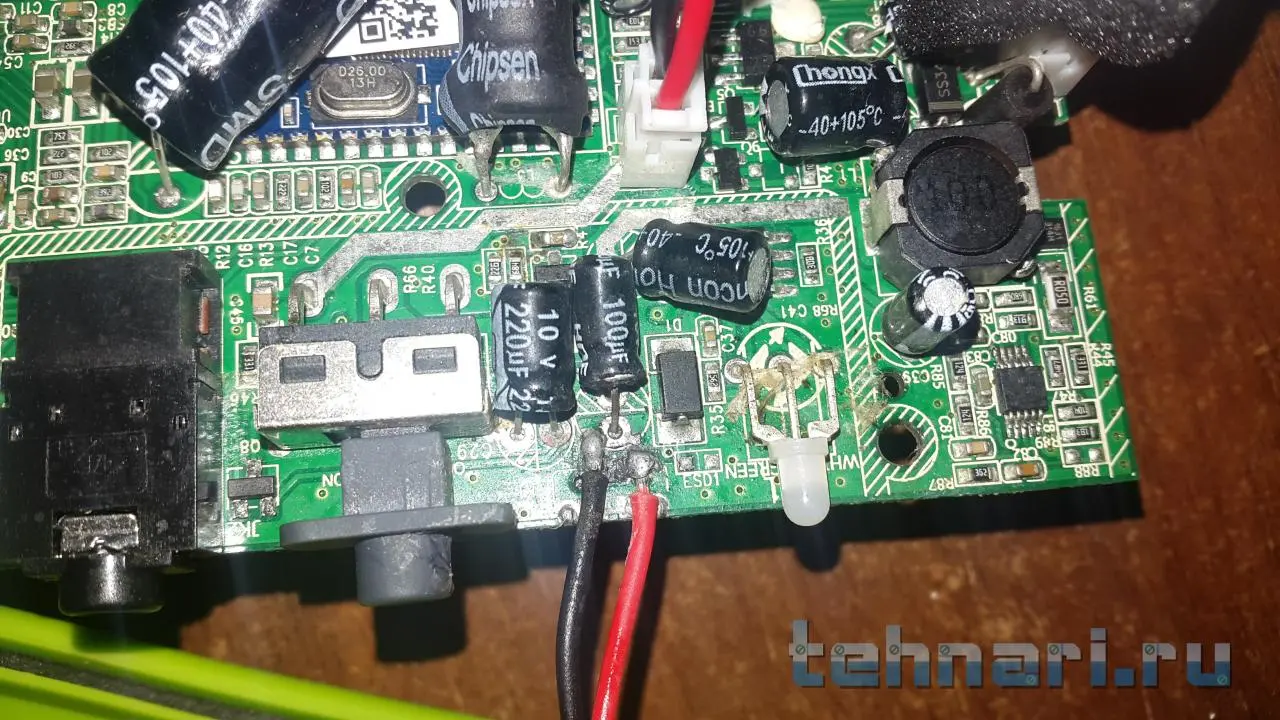

Оторван USB на Bluetooth колонке
Короче зачистил дорожки близь порта, подпаял зарядный провод, но зарядки не происходит, а плата греется. Видимо штатная система зарядки сдохла, выяснить какой именно компонент без схемы не реально. Думаю подпаять провод прямо к контактам батареи на плате, БМС у него вроде-бы есть, и вроде-бы работает.

Ну вы блин даете!!!
Почему обратная полярность ?
К + конденсатора вы припаяли черный , а к корпусу платы + потенциала))
Так Я про то и писал, что полярность у этого порта другая. Он припаян был швом наверх, не как обычно. Я поэтому и уточнял, верная-ли полярность.
