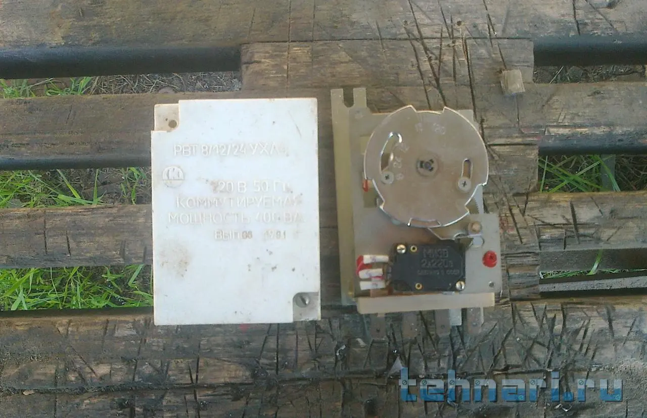

Имеется реле времени: Фото0313.jpg на котором можно сделать включение днем и отключение на ночь. Хотя наверное фотореле было бы лучше. Еще нужно придумать реле, которое время от времени включало бы устройство на непродолжительный промежуток времени. Что нибудь простое но надежное...
    99.6 KB · Просмотры: 36
Денис, наши птички бы на нем сидели, и еще его бы об***кекали))
от суточного реле времени толку не будет - свет отключат и все собьется.
вам нужно фото реле и еще два реле времени - "работа"(например на 1 минуту) + "пауза"(например на 15 минут)
их можно конечно совместить, если применить микроконтроллер, например АРДУИНО
