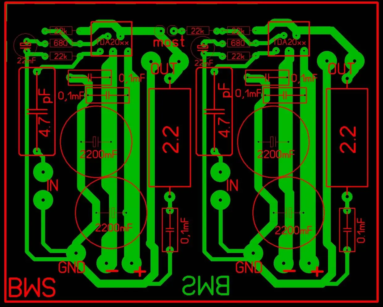

Оцените схему
нормальную схему выбрал для 2050 ? по даташиту собираю . а зачем обе соеденины меж собой резистором 22к ? и можно ли его поставить на один радиатор без изолятора ?
    60.9 KB · Просмотры: 608

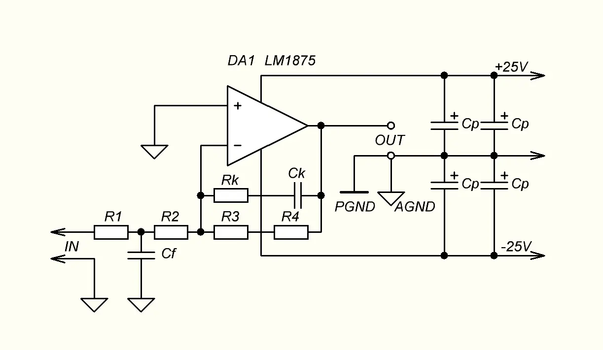

Вот макет, нужны только исходные данные: напряжение питания, напряжение входного сигнала...

Чтобы внести ясность, давайте не много посчитаем.
Усиление по напряжению 2050 - 33 или 30 dB. Для того, чтобы развить мощность в 28 W при искажениях 0,5 % на нагрузке 4 Ом необходимо подать на вход чуть больше 300 mV.
Далее, практически любой телефон обеспечивает выходную мощность порядка 50 mW при работе на 32 омные наушники, что соответствует 1,26 V выходного напряжения. На выходе ПК и ноутбука тоже порядка 1 V, что превышает номинальное входное для 2050 в 3-4 раза.
Вывод только один, необходимо уменьшать коэффициент усиления УМ, что благоприятно сказывается и на качестве усиливаемого сигнала...
Не понял в чем смысл установки R3 и R4? Почему там два резистора, а не один?
Легче при расчётах подбирать необходимый коэффициент усиления, варьируя стандартные номиналы из ряда Е24 и соответственно входной ФНЧ.
Инверсные схемы как-то особой популярны, но в тех что предлагают, часто прямой вход подключен к массе через резистор 1...20 кОм. На предлагаемом макете вход заземлен напрямую. А вообще, есть ли смысл заземлять прямой вход через резистор?
Это имеет смысл при больших входных токах.
так для тда 2050 входной сигнал не должен превишать 300мв ??? и кто нить дасть мне печатку по даташиту ?

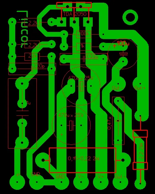

а это нормальная ?
    29.2 KB · Просмотры: 91
Не в обиду сказано, но на мой взгляд на Линкоровские печатки не стоит обращать внимания.
Давайте я попробую сделать, если получится, то даже сегодня. Стеклотекстолит односторонний?

текстолит односторонный .
Ответ не ясен. Ваша схема по сути ничем не отличается от стандартного инвертирующего включения и входные токи тоже не особо отличаются. Только в других схемах резистор есть, а у Вас нет. Есть подозрение, что резистор ставят для оптимизации работы входного дифкаскада. Ожидал ответ в этом направлении.
Дам более развёрнутый ответ на примере моего макета.
Входной ток смещения (INPUT BIAS CURRENT), именно он имеется ввиду - это втекающий, либо вытекающий по входам ток. Он порождает смещение на выходе
равный: U=Iib(R3+R4). Входной ток LM1875 - 0,2 uV, сумму сопротивлений примем равной стандартному - 22 kOhm. При этом напряжение на выходе составит чуть более 4 mV.
А вот резистор как раз и ставится для того чтобы компенсировать это напряжение.
При этом для ОУ с J-FET и с компенсацией входных токов на входе или малого номинала резистора обратной связи он не нужен.
А выбор его, если есть необходимость, довольно прост: (R1+R2)ll(R3+R4).

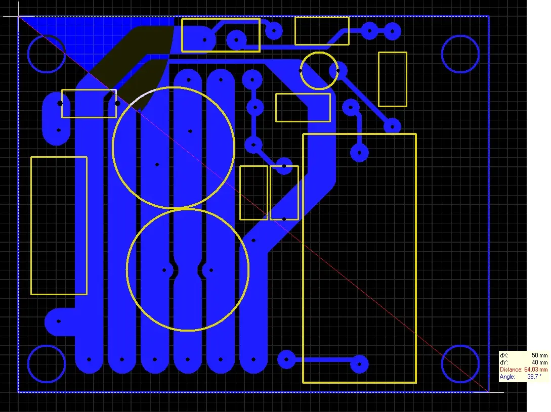

Предлагаю ПП для стандартного включения, добавлен входной ФНЧ.
    59.9 KB · Просмотры: 97
