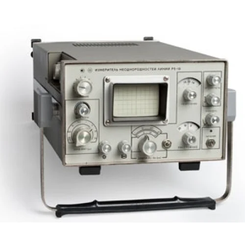

В трассоискателях используется используется короткий напряженческий импульс ,который проходя по кабелю отражается от неоднородностей(плохая изоляция,вставки из другого кабеля ,короткое на оболочку...) по всей длине кабеля,а так как при больших длинах кабеля(более 2-3 кМ) его характеристики могут быть разными ,то этот импульс идет по кабелю с разной скорость .Закономерность изменения это скорости прибор не отслеживает в итоге ошибка до 100 и более метром .Вести раскопки при поиске ,с такой ошибкой дело неблагодарное.

А как быть если на кабеле (ну к примеру кабель на 10 кВ АСБ 3х120 мм2) длиной 5 км есть 30 муфт? Причем кабель 50-х годов прокладки, ранние муфты делались спайкой оловом, более поздние сваркой, а современные - соединение гильзами; имеет несколько вставок кабелем разных годов выпуска, с цельными жилами и с многожильными жилами; отдельные участки кабеля (старые) имеют сопротивление изоляции менее 5 МОм, новые более 50 МОм. Будет ли такой кабель иметь постоянную погонную ёмкость на всём протяжении? А если повреждение кабеля не обрыв, а КЗ (что чаще всего)? Или например из 3-х жил 1-я имеет КЗ со 2-й жилой на расстоянии 3 км, а 3-я замкнула на оболочку на расстоянии 4 км?
Пока самый распространенный способ это импульсный, трассоискатели типа Р5-13 и аналогичные. Слышал еще про СВЧ метод и ещё какой то (чуть ли не с использованием спутников и GPS/ГЛОНАС), причем точность определения ими доходит до нескольких сантиметров. Хотя и с обычным ГВЧ на 1 кГц можно определить место повреждения (КЗ) с точностью до 1/2 глубины прокладки кабеля в земле.

Всё таки импульсный метод наверно самый точный, наверно практически все современные методы отыскания мест повреждения кабелей (в земле или в кабель-каналах) основаны на нем.

Вообще то места установки муфт должны быть привязаны к местности с записью в кабельный журнал. В таком случае и жечь не надо - Р5-13 показал расстояние до этой муфты и смело копайте!
