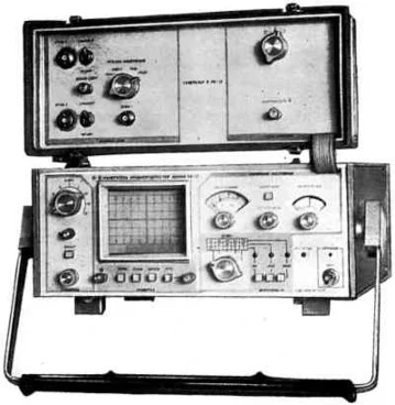

Рефлектометр(измеритель неоднородностей кабеля) у них есть?

Если по Р5-13 повреждение одно ,то можно отбросить оболочки от заземления с двух сторон и подать сигнал с генератора на жилу и отброшенную оболочку ,у меня при однофазниках иногда прокатывало..
Рефлектометр(измеритель неоднородностей кабеля) ИКЛ Р5-13 ,тоже подойдет.

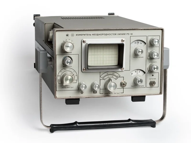

Р5-10 у них тоже есть (ему лет 30, пока работает, правда я его несколько раз ремонтировал. Кстати иногда даже лучше место показывает чем Р5-13).

По Р5-10 расстояние измеряли ?
Может он недопален (нет металлического контакта ,сажа)?
