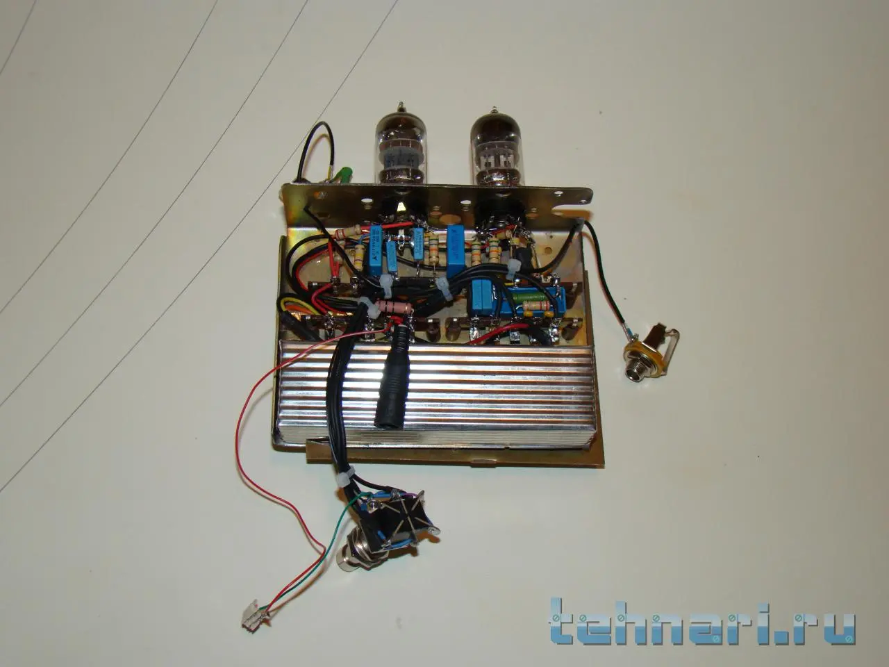

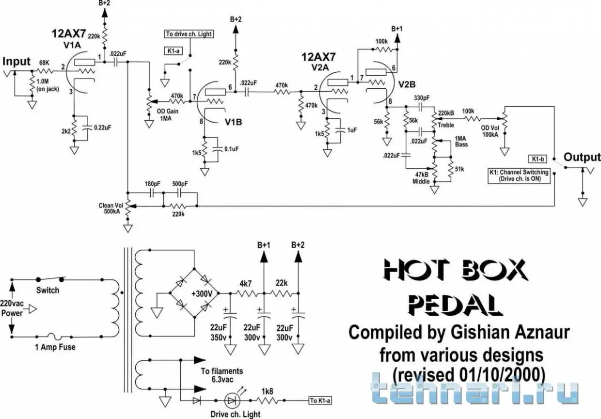

собрал шайтан-устройство, даже поиграл сколько-то, но поскольку лампостроитель из меня еще тот, хочу поинтересоваться все ли возможные ошибки я реализовал в своей конструкции? )
что изменится при замене используемых 6н2п на 6н1п?
и вообще.. )
общий 12В и общий анодного объединены через резистор 10ом для работы светодиодика..
накал ламп последовательный от тех же 12 вольт.
не получится ли напряжение между накалом и катодом больше допустимого?

6н1п будет работать, верхов прибавится , цоколёвка у них одинаковая.
Даже 6н23п можно , тоже цоколёвка та же.
не 6н23п нет в наличии.. на днях соберу в корпус, буду экспериментировать..)
Удачи в экспериментах ! :)
Удобнее это делать без корпуса.
А где схема этого, непонятного соединения? "Общим" обычно называют "массу", и в данном случае через 10-ти Омник они видимо "развязаны. Опять-же обычно так развязывают массы Силовую(анодную) и Сигнальную.
Странная педаль. 300 вольт на аноде, какого-же размера там блок питания? Хотя тема про овердрайв на батарейках.
схема выглядит примерно так.
а блок питания со всеми конденсаторами - это на фотографии ребристая, блестящая коробочка, согнутая из баночки от персиков.. )

Дима интересная штука, её собирали (пробно) еще в 80-х, всем понравилась, но тогда делали чисто обыкновенный БП и конструкция выходила громоздкая, может поэтому и не прижилась ?... :)
да у меня, в результате, тоже получается не самая маленькая конструкция, поскольку впервые такую штуку делал, везде небольшие запасы по месту оставлял..
но, в общем вполне носябельно.. )
ну и расчетное время работы от аккумулятора ~7 часов.. )
Дай Бог, вещь хорошая ... :)

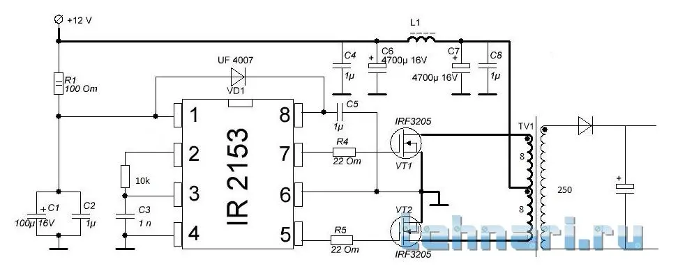

Какой придурок делал схему блока питания? В таком включении одна полуобмотка первички работать не будет, ток через трансформатор будет течь не симметрично, что грозит намагничиванием сердечника. Следует сделать двухполупериодный выпрямитель.
И VD1 там не нужен, перемычки достаточно.
мне кажется Вы не совсем правы насчет половины обмотки. и чем обосновывается двухполупериодный выпрямитель?
и еще Вы очень радикально выражаете свои мысли.
Ключи качают трансформатор в обе стороны. Во вторичке стоит выпрямителем один диод, то есть отбор энергии будет производиться только в течении одного полупериода.
Ну а как еще реагировать на безграмотную схему?
И в данном случае вместо дорогой 2153 более оправданно применить ТЛ494, которую можно бесплатно из старого БП ПК вытащить, да еще и стабилизацию выходного напряжения сделать.
согласен, с этой стороны схемы не думал, но так как нагрузка очень небольшая, а высоковольтных быстрых диодиков под рукой немного, потому "я его слепила из того что было".
добрее надо быть.. )
более оправдано, в данном случае купить готовый китайский гитарный процессор, но это не наш метод.
стабилизация в данном случае не нужна, я полагаю, так как схема питается от достаточно стабильного аккумулятора.. )
Дело не в кратковременной стабильности. В процессе постепенной разрядки напряжение на аккумуляторе упадет процентов на двадцать. Соответственно на столько же упадет и выходное напряжение блока питания. Если лампы способны стабильно работать при подобных перепадах питающего напряжения без потерь качества, то проблемы нет.
в данном случае это совсем не критично.. тем более они запускались от 12 вольт анодного, КУ правда маленький.. )
