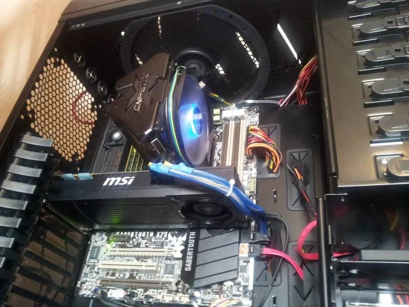

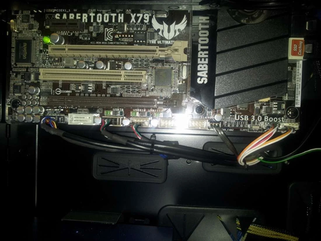

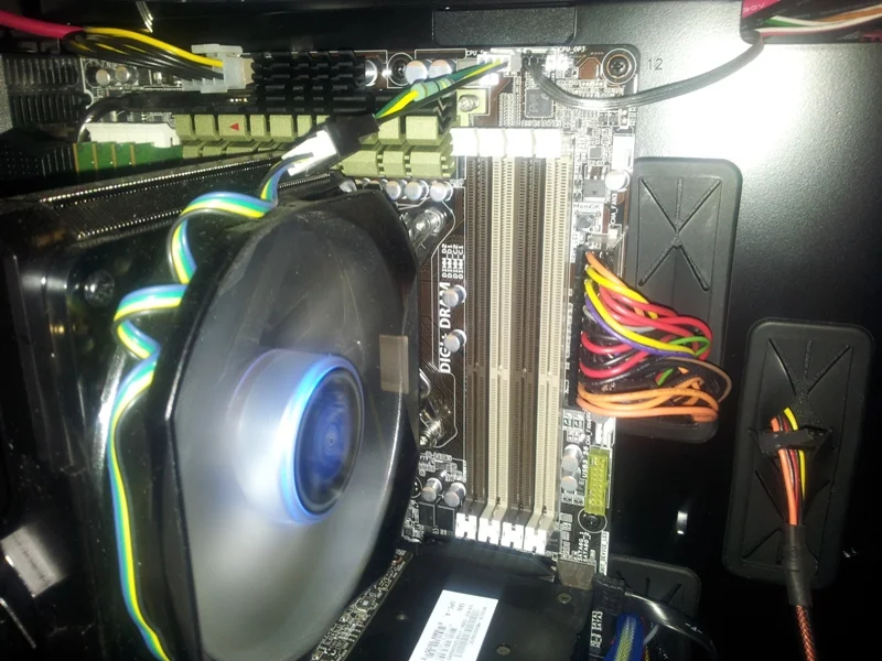

Крышку системника откройте и послушайте от куда жужжит! БП или материнка?
окуда-то с материнки, конкретно сложно сказать, по ней звук равномерно разносится. БП не шумит.
Может в материнку чё-нить не так воткнули при сборке?
    78.1 KB · Просмотры: 254
    101.8 KB · Просмотры: 188

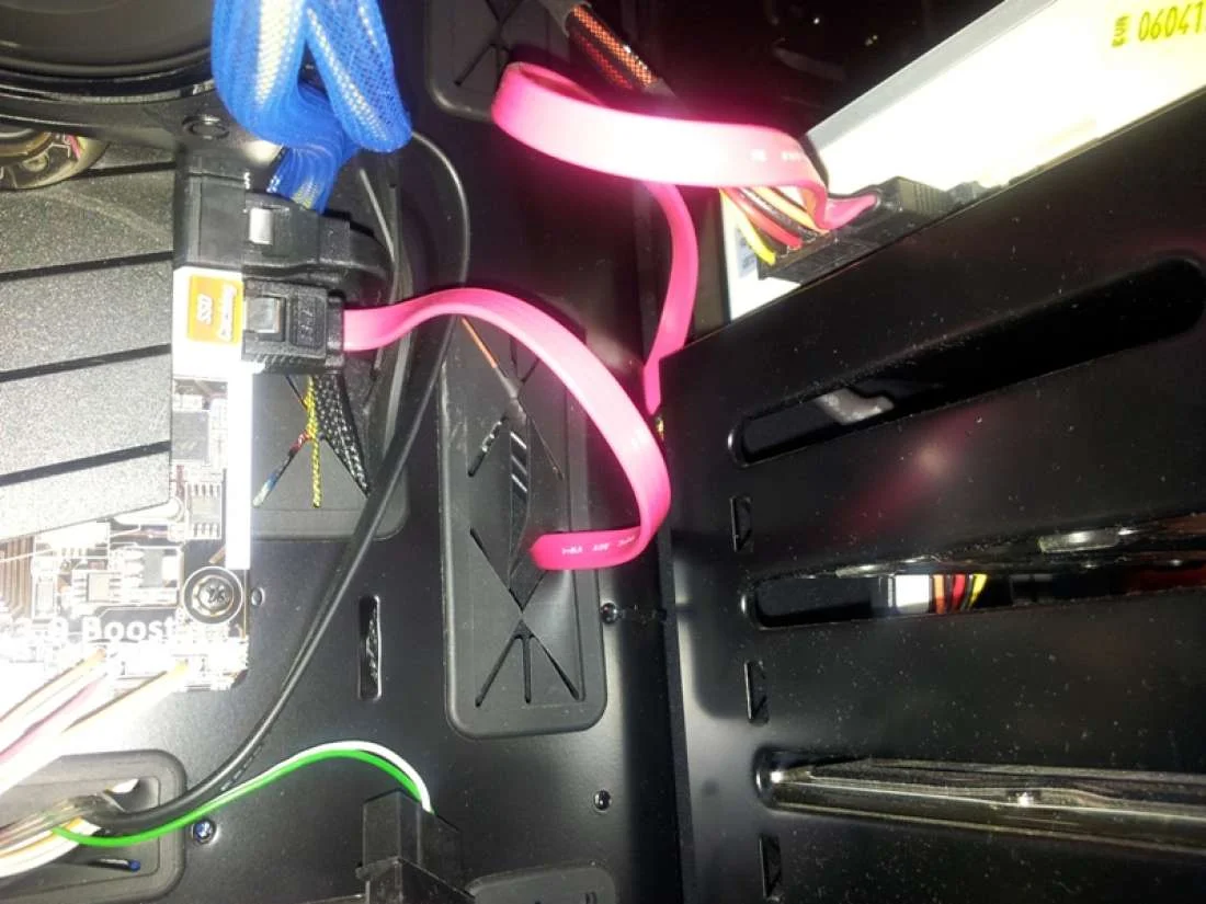

я тут красный провод насмотрел, с надписью в основании SSD Caching - так он не к SSD а к DVD подключен О_о
    86.6 KB · Просмотры: 156
Переключите SSD диск к порту SSD Caching и проверьте в 3D Max, чем черт не шутит!? :) А привод в обычный Sata

Я сразу как заметил, так и переподключил - там как я понял сборщикам влом переставлять DVD было, штекер не подсунуть - вот SSDишный и вставили.
Пришлось переставлять DVD, и провода переторкивать - толку ноль...
