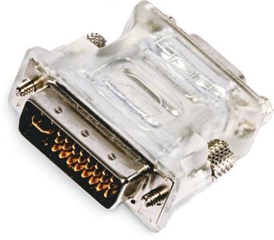

А пока попробуй через DVI подключить. Может дело в порте. Такое бывает.
У меня нет такого кабеля но есть еще один кабель VGA.
Не было(даже в описании комплектации нет его) но у нас в магазине я видел такой переходник.
