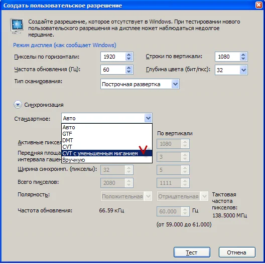

Сменил на новом мониторе кабель на старый а изображение все равно плывет, хотя при этом кабеле на 17 дюймовом старом мониторе изображение не плыло.
Проблему решил методом тыка.
Помогло CVT с уменьшенным миганием.

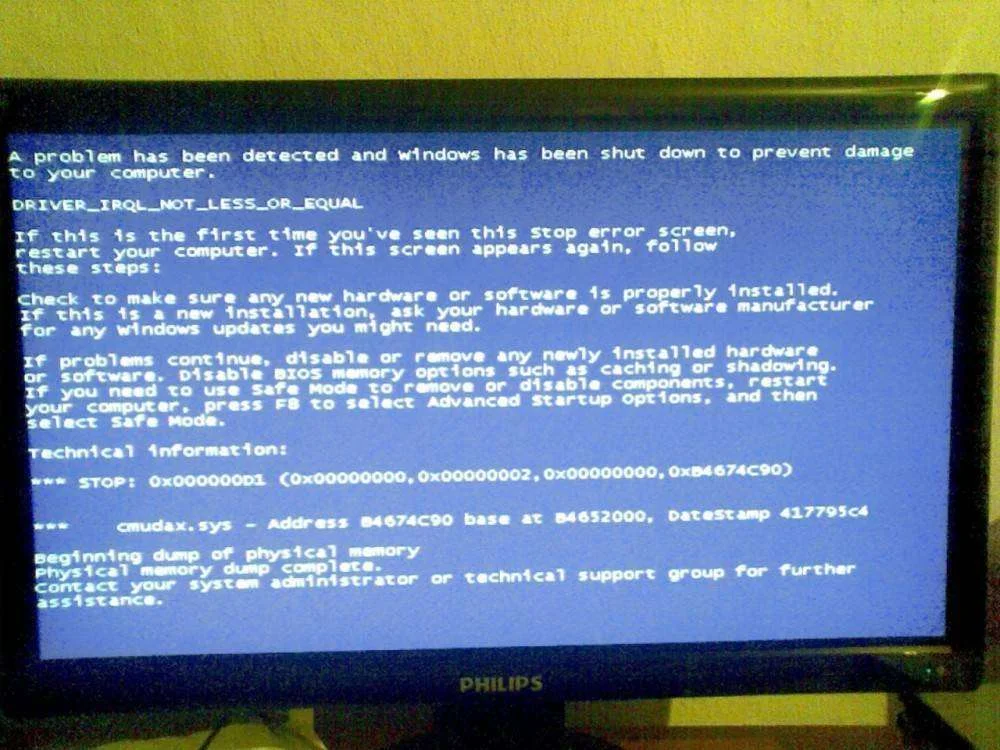

С играми все отлично но вот при старте фильма(пробовал разные диски с фильмами и так же разные проигрыватели) вылетает синий экран.
Не пойму в чем причина.

Дрова. Перебор. Какая говориш у тебя до этого видеокарта была? Прочисте систему. Заодно и реестр почисть.
Раньше была GF6600/DDR/256Mb.
Драва обновлял поверх старых.
Я лучше переустановлю систему чем чистить.
Вполне вероятноая причина. Т.к. коректное удаление дров - это полное удаление драйверов и прочего ПО видеокарты аж через безопасный режим.
Радикальный, но самый действенный способ. Сразу устанавливайте свежие драйверы.
Если не поможет - нужно будет пошаманить в биосе. Если и это не поможет - то у меня тревожные чувства о_0
Переустановил ОС но проблема осталась и поэтому сдал назад карту.
Пришел домой, установил свою карту проблема осталась хотя до того как я установил новую карту и новые драйвера этой проблемы с перезагрузкой компа при старте видео не было.
Может сдал зря карту?
Может драйвера новые виноваты?

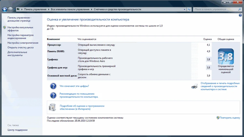

На первом рисунке с GF6600/256/DDR

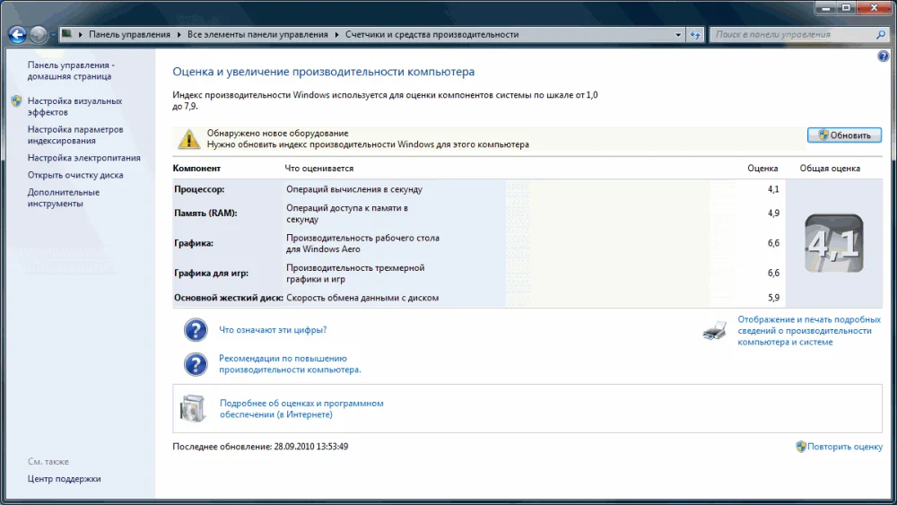

На втором GF9600 (после установки драйверов по верх дров Вин7 с сд который идет с диском прироста производительности не случилось)
    48.3 KB · Просмотры: 123
1. Если чуть-чуть добавить, можно было бы купить GTS 250. А это уже 9800 GTX+, как-никак!
2. Ничего не понял.
У тебя на картинке 1, производительность 3,8. На картинке 2, производительность 4,1. То есть уже увеличилась.
Дальше, 4,1 - это произодительность процессора, который тормозит общую систему.
По картам: у тебя раньше карта выдавала 3,8. Сейчас 6,6. Что тебя не устраивает?

Устраивает абсолютна всё.
Не. Ты смотри показатели по графике, а они увеличились с 3.8 до 6.6
