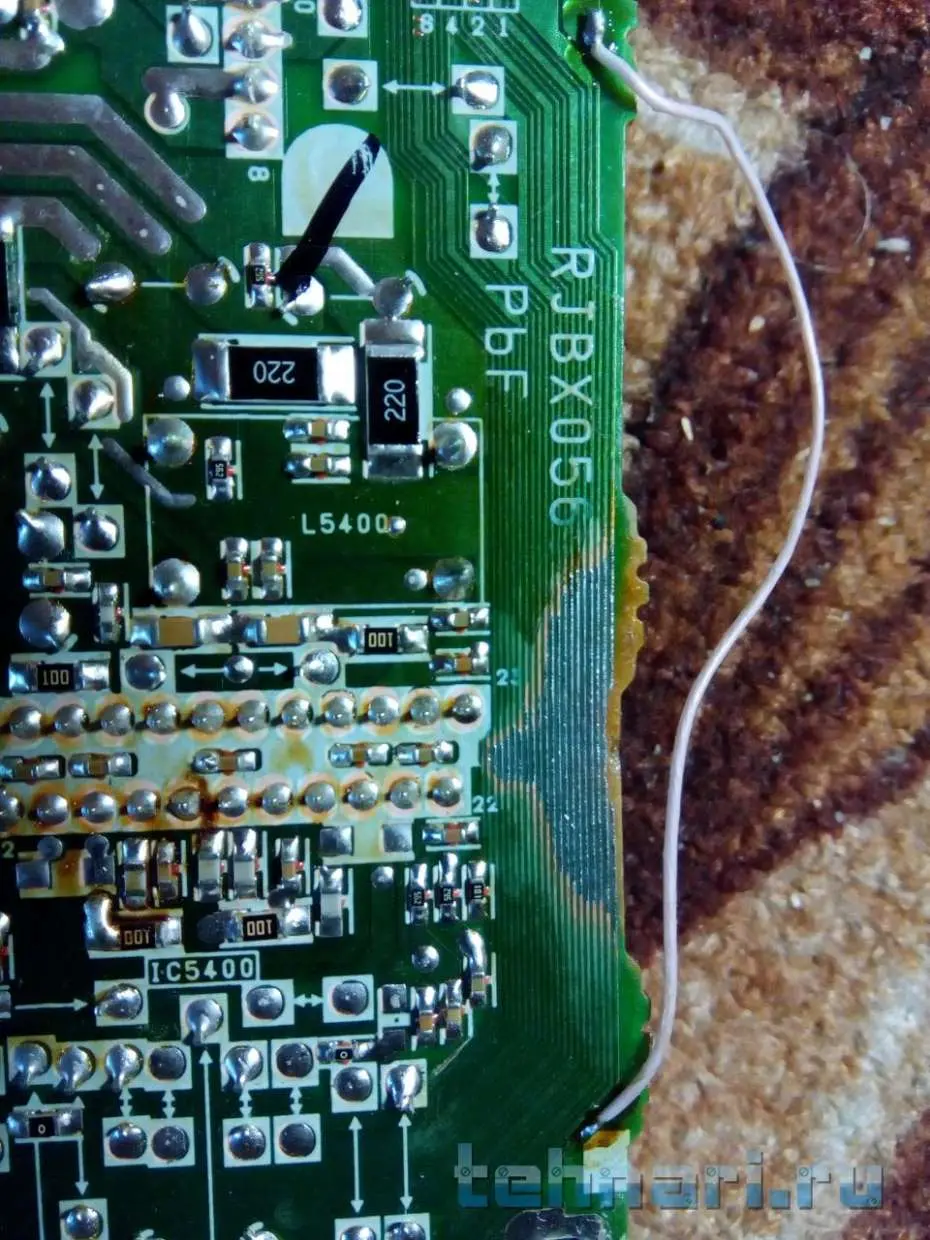

Достался Panasonic SA-PT 560:
Знакомый, у кого он был, вернулся из "командировки". Аппарат эксплуатировал его племянник, как - неизвестно. В общем отдали мне аппарат на моё усмотрение. Светодиод AC IN индикации включения светится, на кнопку включения не реагирует. Разобрал. Плату усилителей вытаскивали и впихнули назад, пришлось пропаивать дорожки:
Проверка напряжения DCDET на плате SMPS CIRCUIT - нет 5 вольт. Дежурное SYS6V и SYNC - имеется. Так же не было напряжений DC_DET1 и DC_DET2 на ножках 43 и 63 процессора. Запустил блок питания без подключения платы MAIN CIRCUIT и блока DVD c подключенной платой усилителей мощности подачей напряжения на DCDET и PCONT 5-и вольт:
Заработало. Выключил. Подключил остальные платы. Включение аппарата: сначала запуск БП затем кнопка ВКЛ, аппарат работает, диск воспроизводит, звук есть, дисплей показывает, видео-выход есть. С пульта реакция - можно сказать никакой в меню не входит, пуск, стоп - нету, только громкость - в общем процентов 5 (образно). При первом осмотре ещё заметил что по ножкам процессора чем-то шоркали, может ножиком, может ещё чем-то, не знаю. При проверке напряжений процессора в режиме PLAY вот такая картина:
Вот и возникает вопрос: убит процессор? Нести аппарат СЦ? его до меня уже ковыряли или попробовать найти процессор и перепоять? Что скажете?
P.S. кнопка SELECTOR на панели управления активна. Переключает все режимы DVD.
...аппарат работает, диск воспроизводит, звук есть, дисплей показывает, видео-выход есть. С пульта реакция - можно сказать никакой в меню не входит, пуск, стоп - нету, только громкость - в общем процентов 5 (образно).
Вот и возникает вопрос: убит процессор...?
Интересный вывод Вы делаете... Логичней предположить, что убит пульт.
Нести аппарат СЦ? его до меня уже ковыряли...
Хотел бы я посмотреть на тот СЦ, который с такими дефектами, как на фото выше, возьмется за ремонт... ;)
или попробовать найти процессор и перепаять? Что скажете?
Скажу что напряжения в таблице измерены в определенном режиме процессора (см. полный сервис-мануал), а Вы наверняка измеряли "от балды". И добавлю: перепайка процессора на гетинаксовой плате имеет свои "особенности". Если нет специального оборудования и опыта, лучше не пробовать.
Для начала, проверьте работоспособность пульта.
Интересный вывод Вы делаете... Логичней предположить, что убит пульт...
Измерял при проигрывании DVD-диска. На панели управления активны кнопки ВКЛ, OPEN/CLOSE, SW BOOST, SELECTOR, TUNE - в режиме тюнера и регулятор громкости. Кнопки STOP, PLAY не активны, так же как и на пульте. В режим воспроизведения входил с пульта через кнопку START. Может и пульт убит. Не могу загрузить полный сервис-мануалПосмотреть вложение Terminal Function of ICs IC2001.pdf
P.S. С пульта выключается.
При нажатии на "неактивные" кнопки, светодиод пульта мигает?
Тогда дело точно не в пульте.
Разбирайтесь с процессором, что-то ему не нравится.
