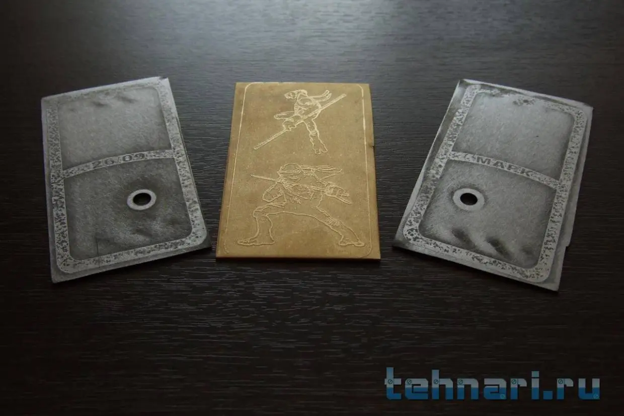

Затем решил сделать именной двусторонний брелок из металла с изображением черепашек ниндзя - малому очень нравится этот мультсериал. Решил и даже начал делать...
...но остановился на полпути и посмотрел критически на то, что получилось:
- брелок массивный и увесистый;
- рамки из простой железяки выглядели невзрачно;
- одна сторона с черепахами протравилась нормально, а вторую я по глупости недотравил - получилось не так выразительно, как на первой стороне.

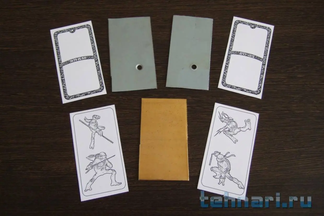

В общем, начал все с нуля. Другой дизайн при прежней концепции - сочетание желтого и белого металла, наличие имени и даты рождения. Накидал эскиз в кибернетическом стиле:
Далее ЛУТ, травление, вырезание контуров, пропиливание окошек:
