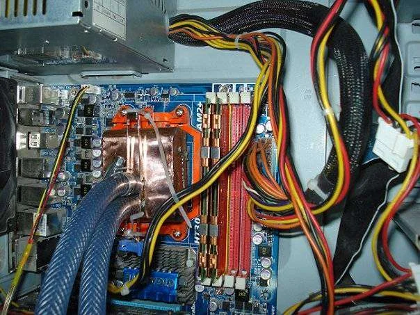

Вот на основе медного радиатора
    93.1 KB · Просмотры: 268
Прикольно, все же попробую сначала из дюрали схренячить, проц особо не греется, мне важна сама идея, да и заняться чем то:D Это что такими трубами надо воду подавать:eek:, я из капельницы планирую, а тут блин хоть сразу к водопроводу подключай:D И там что провода питания мамки напрямую впаяны:eek:
да ты что :eek: из капельницы!! там производительность тогда ккая будет? в моей водянке диаметр трубок внутренний с "мизинчиковую" батарейку, и даже вроде побольше, через капельницу поток будет слишком маленький, и скорость потока соответсвенно будет маленькой!!
Поток воды через капельницу не подойдет, мало. Медь паять удобно, мы тоже первый водоблок из алюминия делали, проблем со склеиванием было много, я помагал его делать. Провода не впаяны.

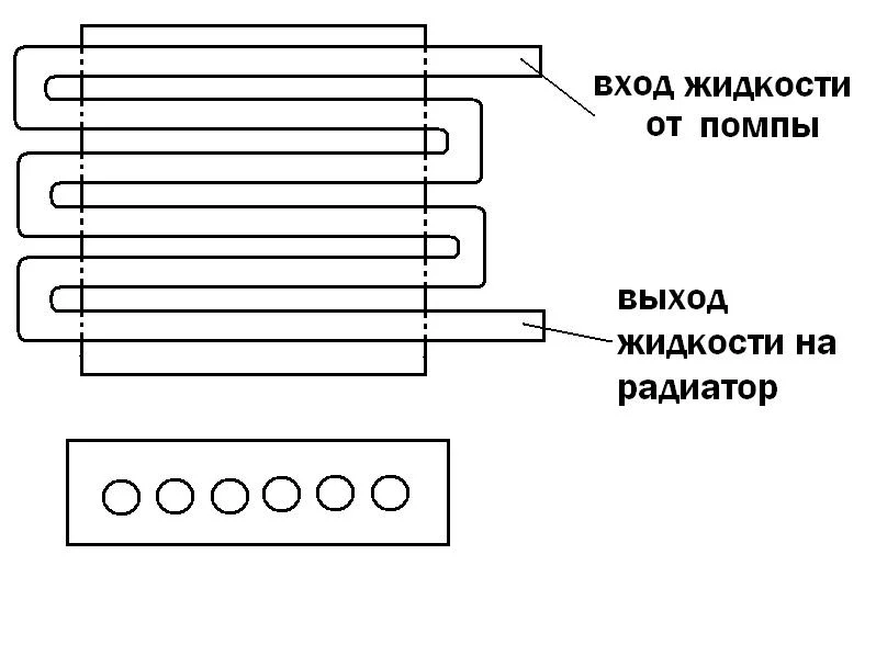

Вот примерно так хотел сделать. А если вместо воды масло пустить то капельницы пойдут?(они конечно со временем задубеют но сломаться не должны, если лишний раз не шевелить)
    16.4 KB · Просмотры: 132
я думаю что нет, масло более тягучее вещество чем например тосол, а по капельницам оно (масло) будет течеть ещё хуже. ИМХО
Зато теплоёмкость у него помоему больше:D трубки впринципе можно и чуть потолще, покупал такие когда аквариумистикой увлекался, они и помягче.
и ещё помоему змеевик слишком длинный, надо или убрать на один изгиб, или помпу более производительнее стваить.

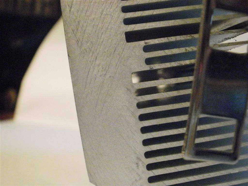

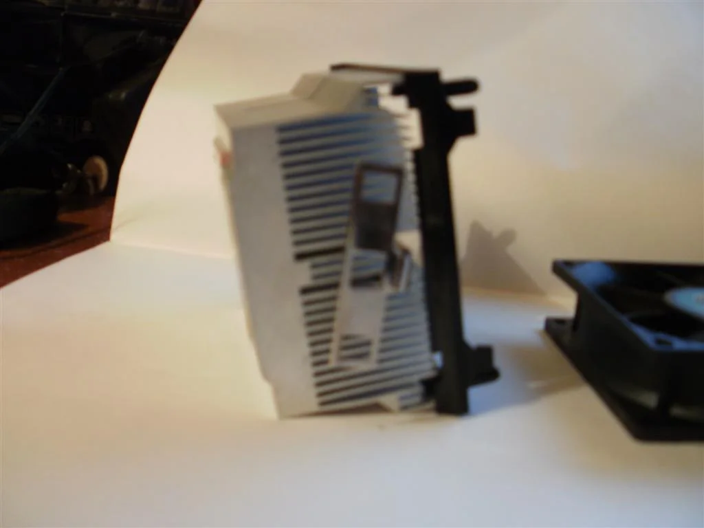

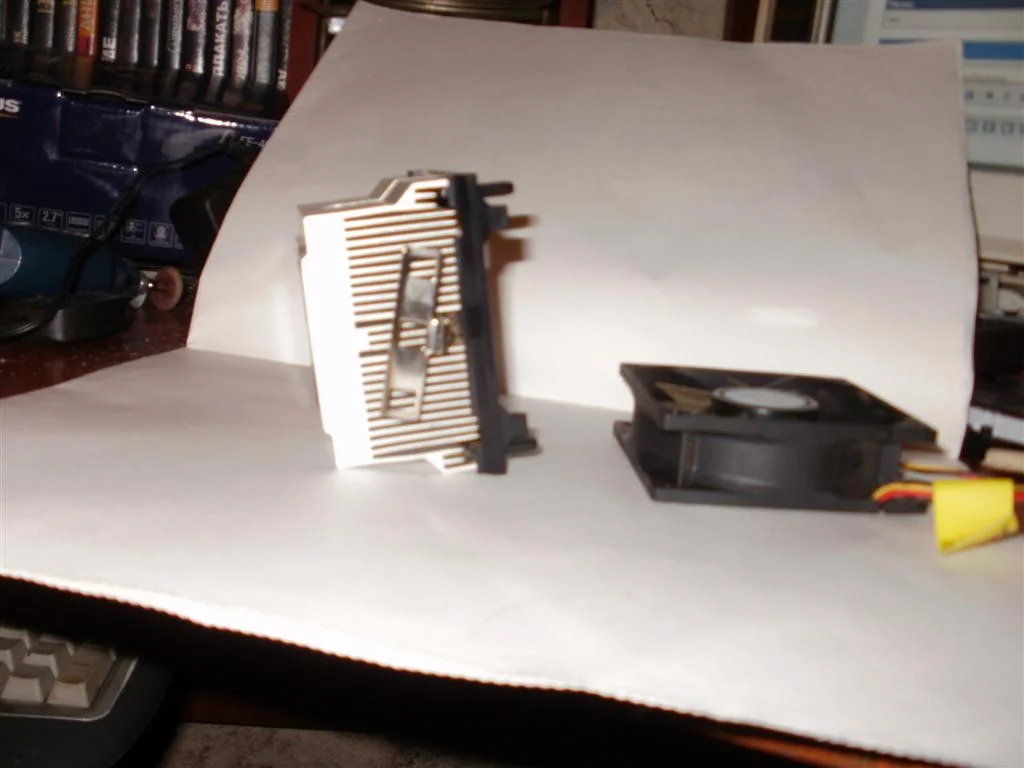

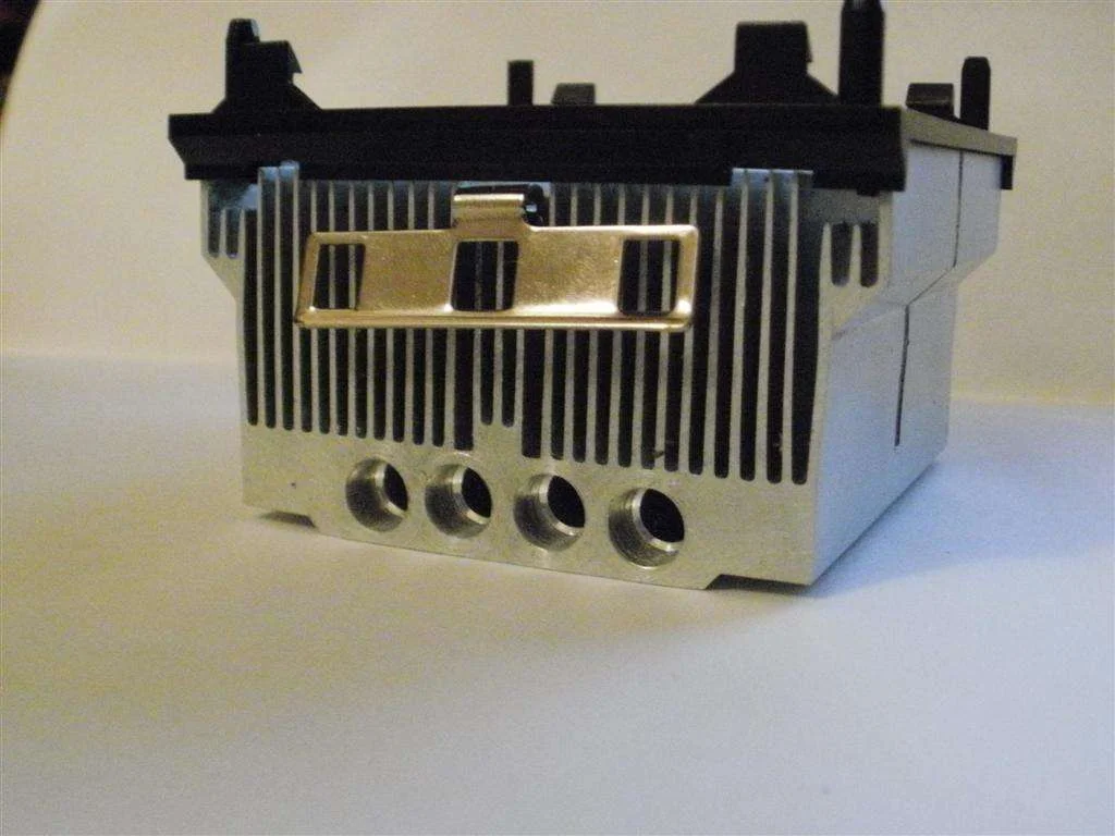

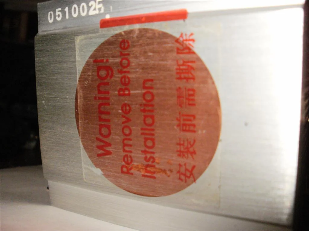

Созрел другой вариант на проц(прежний пока оставлю на будущее на чипсет), у меня осталась старая боксовая система охлаждения, днище там довольно таки толстое и можно дырок насверлить, кулер демонтируем чтоб не мешался, и получается что то типо водоблока со змеевиком и ещё с рёбрами для дополнительного охлаждения!

У нас первая идея такая была, не очень, тяжело герметичный корпус сделать, но можно.

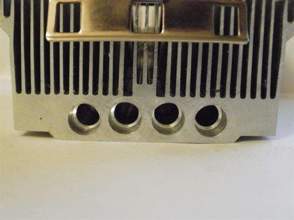

Ну тогда завтра снесу на работу. А каким лучше диаметром отверстия делать, чем больше тем лучше?
Какие именно отверстия? Зависеть немного еще от помпы будет.
А фиг его знает что за помпа получится:D Если вообще получится сделать. Если не получится то буду подыскивать что нибудь из аквариумных думается.
Лучше сразу аквариумную, стоит не много, не шумит, в некоторых есть регулятор производительности.
Хочется всё же сначала свои силы попробовать с хардом, но если в течение пары месяцев микрухи так и не привезут то придётся купить, как раз и денег накопится. Спасибо всем за ответы и советы;)

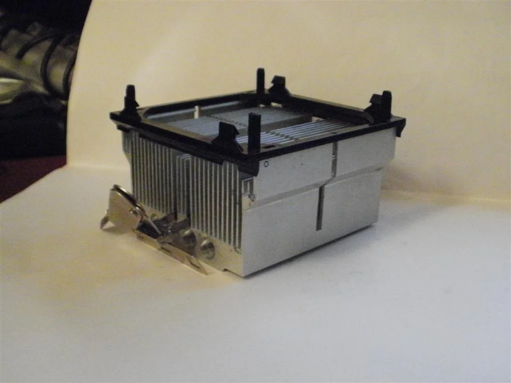

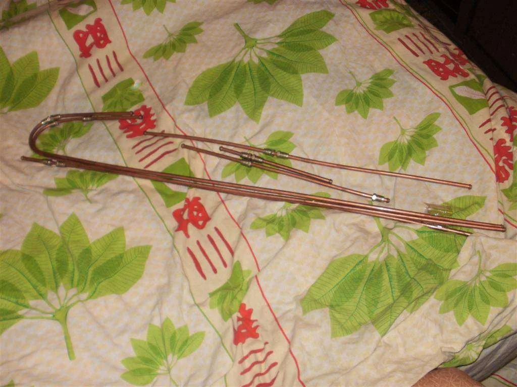

Сегодня на работе просверлил 4 отверстия диаметром 6мм, надо теперь штуцера делать, искать металлические трубки нтакого диаметра.
Очень долго искал подходящие трубки для штуцеров, так ничего и не найдя зашёл в автомагазин, где и увидел, висящую в уголке топливную систему для УАЗа:D и купил не глядя, стоила 360р а трубок там было много я и позарился, конечно же трубки не подошли по диаметру, оказались больше, но уж ладно, снёс радиатор опять на работу и попросил рассверлить концы каналов, теперь трубки входят в радатор и вроде всё нормально теперь надо сделать из них сами штуцера и заклеить всё холодной сваркой.
