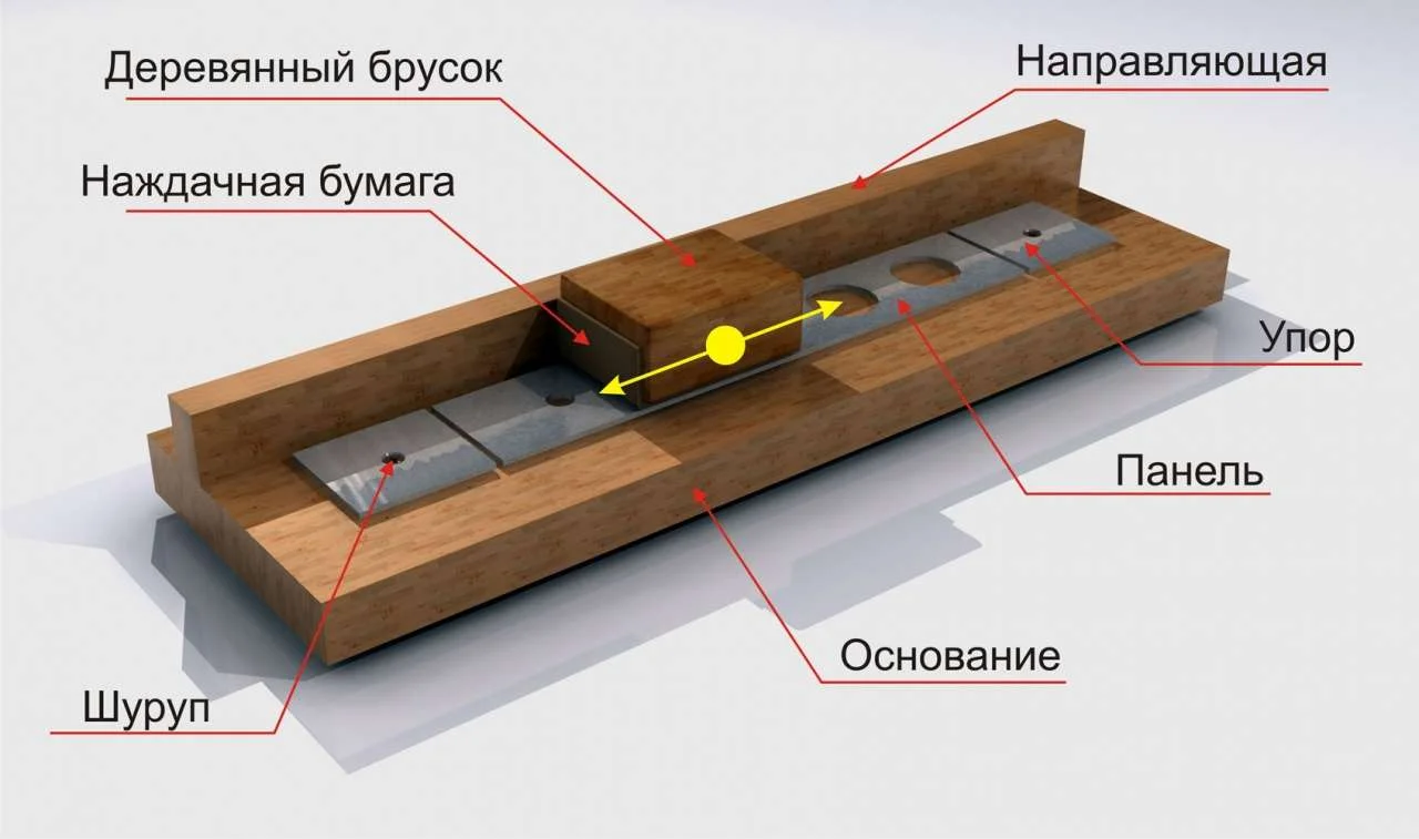

Нарисовал как я шлифую панели. Сама панель укладывается на деревянное основание и с торцов поджимается алюминиевыми пластинами такой же толщины. Эти пластины послужат упором и не позволят перемещаться панели в процессе обработки. Так же они предохранят от заваливания краёв панели. Наждачная бумага крепится к деревянному бруску, и в процессе обработки брусок перемещается вдоль направляющей, обеспечивая параллельность рисок. Предварительную обработку можно производить движениями в обоих направлениях, а окончательную желательно производить в одном. Панель постоянно поливается керосином и протирается мягкой тряпкой для удаления стружки.
На картинке упоры несколько отстоят от панели, а на самом деле они должны быть плотно прижаты к торцам.

О, у мяня почти также, только я к столу рейки прибил, и заготовку на резину ложу.
Резину лучше убрать, панель под ней прогибается, что ведёт к неравномерности обработки.
Да нет, не прогибается, она тонкая, милиметр-полтора где-то.
Валерий: способ то хороший (я про то самодельное приспособление для текстурирования алюминия), но хорош он для мелких панелек, а если речь идёт о боковой стенке корпуса с ВО, по размерам сопоставимого с "тоувером" ?
Предлагаю сделать длинную деревянную рейку которую обтянуть шкуркой, и по бокам стенки сделать направляющие.:D
Без проблем, надо просто перемещать направляющую.
Валерий ... и собирать цельный "ткацкий станок" в условиях ограниченного пространства квартиры?
Почему ткацкий станок? Размеры вполне приемлемые. Но если хочешь сделать красиво, то и станок соберёшь.

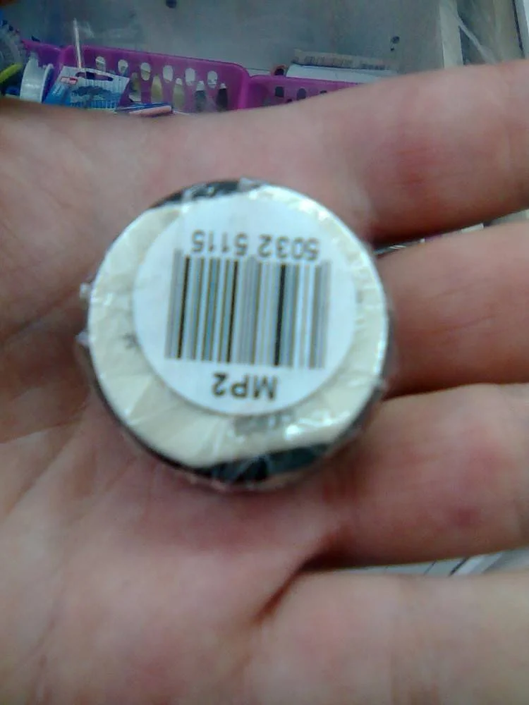

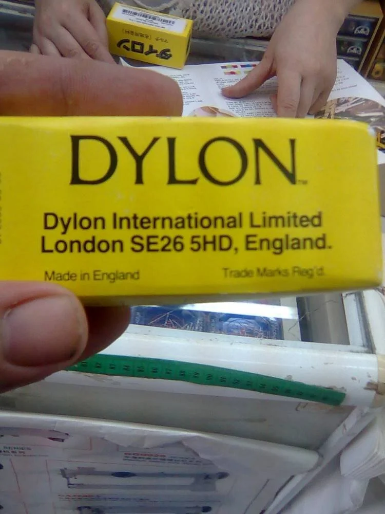

Вопрос: это анилиновая краска или нет, а если нет то что это?

Валерий: про картинки понял.
Так а какие фотки нужны чтоб понять оно или не оно? Вроде упаковку со всех сторон обстрелял... Они вообще в какой форме продаются? То что на фото - прессованный порошок.
На первой и третей фотке держу в руках непосредственно "таблетку" того прессованного порошка.
Вообще-то это краска Dylon для покраски натуральных (не синтетических!) тканей. И при чем тут алюминий (я про тему)?
