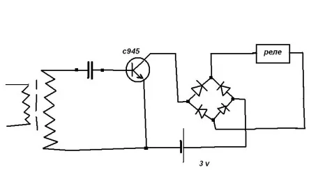

Возможно. А если и открылся, то часть напряжения питания, равная напряжению насыщения, упадет на самом транзисторе, а релюшке почти ничего не достанется.
Мерял мультиметром напряжение на выходе согласующего трансформатора.( через выпрямитель ). Получилось = 2вольта.
Подключил мультиметр вместо реле ( при том же сигнале ). Получилось те же 2 вольта
И далее будет тоже самое, пока не сделаете усиление по напряжению, а не по току ... :)
Могет просто мощности БП не хватает ?... :)
А схему можешь накидать, хоть на бумажке, чё хочешь то в обще ?... :)
До полевика дело не дошло.
Решил поэкспериментировать и попал в двадцатку. tehno034
Ключ открывается от дуновения ветерка и долбит со страшной силой. Напряжение на клеммах реле с шестью параллельными транзисторами было 0,15в.
По этой схеме стало 0,55в. В тех же условиях.

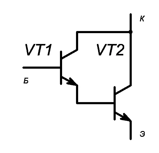

Значит этот Шиклаи экспериментировал раньше меня.
