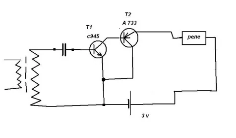

Возможно. А если и открылся, то часть напряжения питания, равная напряжению насыщения, упадет на самом транзисторе, а релюшке почти ничего не достанется.
И далее будет тоже самое, пока не сделаете усиление по напряжению, а не по току ...Мерял мультиметром напряжение на выходе согласующего трансформатора.( через выпрямитель ). Получилось = 2вольта.
Подключил мультиметр вместо реле ( при том же сигнале ). Получилось те же 2 вольта
Диодный мост из схемы удаляем сразу, за полной ненадобностью. ....
щас начну разбираться.Могет просто мощности БП не хватает ?...![]()
До полевика дело не дошло.А схему можешь накидать, хоть на бумажке, чё хочешь то в обще ?...![]()
И результатом эксперимента стал составной транзистор ШиклаиРешил поэкспериментировать
