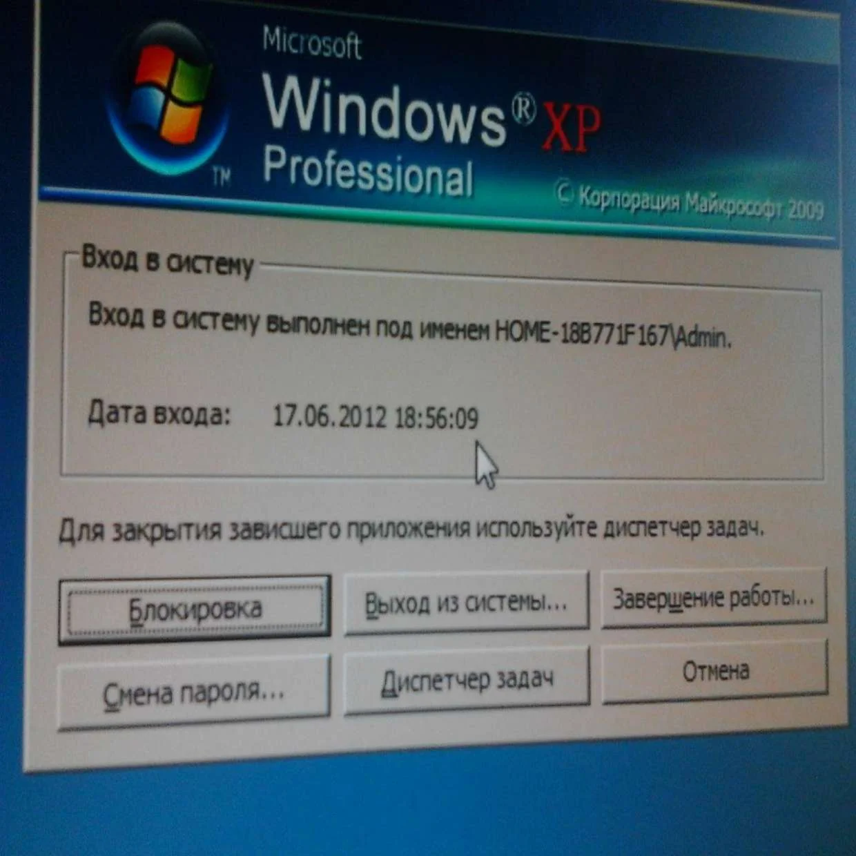

извиняюсь за ошибки писал на скорую руку. с паролям ребята разобрался вводить ничего не надо было но как нажимаеш ок загружается комп и синии экран и не каких окон нет.нажимаю комбинацию кнопок CTRL+ALT+DELETE и выскакивает такая херня что делать что б загрузить нормально комп?этот скрин после того как нажал CTRL+ALT+DELETE

Вызовите диспетчер задач и запустите explorer.exe из папки Windows.
если такая свисто-пляска началась, лучше переустановить ОС, тем более смотрю сборка стоит, а они кривые, как не крути...

Вирус! Точное название не помню, сканировать антивирусом и переустановить систему! Лично сталкивался, после двух перезагрузок выскакивает окно ввода пароля. Пароль сломал, но в систему зайти так и не смог.
Качаем AVZ. Разархивируем, кладём на флэш, флэш втыкаем в проблемный системник. Перезагружаемся в безопасный режим с поддержкой командной строки. Нажимаем CTRL+ALT+DELETE, выбираем "новая задача", "обзор", находим avz.exe, запускаем, сканируем системный раздел, сохраняем и выкладываем лог.
Можно попробовать в AVZ в меню "файл" подменю "восстановление системы", там выбрать 1.5.6.8.10.11.12.16.17 пункты.
Проще с LiveCD загрузиться и проверить систему, потом уже восстанавливать проводник. Оригинал explorer.exe можете взять отсюда: http://www.tehnari.ru/621895-post18.html
