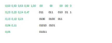

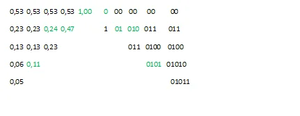

Здраствуйте, не могу доделать программу (строит код хаффмана). В процедуре return (действия процедуры должны изменять массив b) есть ошибка (фозможно в описаниии формальных параметров), какая именно понять не могу. Также в основном теле программы нужно вставить textcolor(10)-чтобы выделял зеленым цветом числа, полученные в результате сложения, и textcolor(15)-для всех остальных чисел. Уже всю голову сломала, пытаясь вставить в нужном месте, но либо все числа были зеленые, либо все белые. Вот сам код:

Должно получаться примерно так (рис слева)
а получается пока так (рис справа)
Да, фозможно, даже скорее фсего. :D
К сожалению, я насчет кода Хаффмана не в курсе, но вот чего не пойму: в качестве формального параметра процедур insert и return фигурирует k, однако я не вижу, чтобы он использовался в теле этих процедур. Нет ли здесь ошибки?
P.S. Вообще-то я мог бы попробовать отладить Вашу программу, даже интересно, это не максимальные значения массивов искать, но только если Вы подробно на словах распишете свой алгоритм. Восстанавливать из неотлаженной программы - дело IMHO дохлое.

Ну так, не знаю, устроит ли, но могу предложить свой вариант программы, представляющий собой существенную переработку Вашей в плане, как мне представляется, упрощения. В частности, как-то особой надобности в процедурах я там не узрел, ну и еще кое-что по мелочи.
    8.1 KB · Просмотры: 82
Vladimir S, я воспользовалась вашей идеей о введении переменной clr и доделала свой вариант программы (добавила там 3 цикла for (два из них с участием clr) и немного изменила выведение кодов элементов), но без вашего варианта программы я бы ни за что не догадалась. Спасибо вам за помощь.
