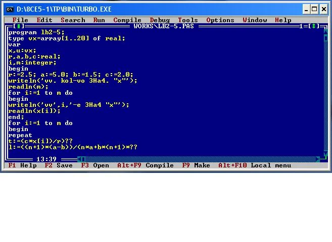

Воть: U=(1/x)+(1/R)*("знак суммы от бесконечности до n=0"(((n+1)*(a-b))/(n*a+b*(n+1)))*(c*x/R)^n
При R=2.5 a=5.0 b=1.5 c=2.0
x1=0.01 x2=0.02 x3=0.05 x4=0.07 x5=0.1 x6=0.2 x7=0.5 x8=0.7 x9=1.0
Извеняюсь, что формула в корявом виде, если посоветуете как более читаемо выложить её, так и сделаю ;)
Основная загвоздка в написании U
Моего понимания хватило только на следующее:
делее предпологается использовать repeat...until...
Благодарю за прочтение, а тем более желание помочь :)

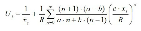

Если я правильно понял, и формула выглядит так:
frm.webp, и при этом (чего Вы не сообщили, а в условии должно быть) вычисление требуется произвести с заданной точностью (е), то я бы это дело решил так:

Выводятся x, U и число членов суммы.
Владимир, именно так!
Про точность я и не подумал.
В знаминателе (j-1)
Благодарю, Владимир!
Эти ошибки учат бить внимательным не только вас! :)
Спасибо...
Спасибо...
Ага. Только тогда - еще одно исправление:
строку
S:=(a-b)/b;
следует заменить на
S:=(b-a)/b;
Потому что при j=0 в знаменателе не b, а (-b).
