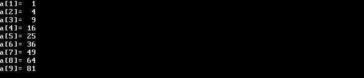

у меня явные проблемы с ввыводом! я честно признаюсь не понимаю как его надо делать т.к в разных задачах по-разному: вот и сейчас.
В линейном массиве целых чисел удалить из массива элемент равный заданному числу d/ полученный массив вывести на эуран.
поскольку эта задача на удаление, то получаются, что мой массив смещается на 1 ячейку илм же нет в зависимости от условия. я должна вывводить
writeln ('a=, i' a);
я так тоже пробывала....( безуспешно (спасибо все равно)
    4.1 KB · Просмотры: 52
writeln('a[',i,']= ',a);[/QUOT

М-да... Боюсь, смысл ниже приведенного фрагмента навсегда останется тайной создавшего его программиста.
for i:=1 to n do
if a=d then
begin
j:=i;
j:i+1;
end;
Ладно, не буду заниматься демагогией. Я бы на свой вкус предложил такое решение:
