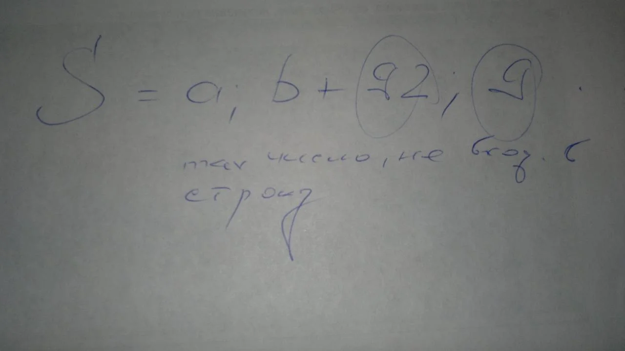

Помогите пожалуйста написать код к такой программе. Нужно определить максимальное число, не входящее в строку. В данном случае это число будет 91.
    22.3 KB · Просмотры: 108
строка может состоять из любых символов и чисел.
Помогите пожалуйста, срочно надо.
нужно чтобы программа определяла максимальное число не входящее в строку, в свою очередь строка может состоять из любых символов и чисел. Допустим если в строке максимальное число будет 92 то максимальное не входящее в строку будет 91. Помогите пожалуйста, до завтра очень надо сделать.
Смотрю уже второй день, и не понимаю смысла задания. То есть нужно определить наибольшее число, меньшее максимального входящего в строку, но чтобы само оно в строку не входило. Так, что ли?

Владимир, программка немного неверно работает. Допустим я ввожу строку: 10с11а12g и он мне ответ выдает 11, а должно быть 9. И даже допустим введем строку: 10с11f он ответ выдает 10. Если не сложно исправьте пожалуйста.
Виноват. Даже не понимаю, как ошибка проскочила: ведь тестировал же... Значит, так:
Пятую строку снизу
if Max=A then b:=false;
исправьте на
if Max=A[j] then b:=false;
