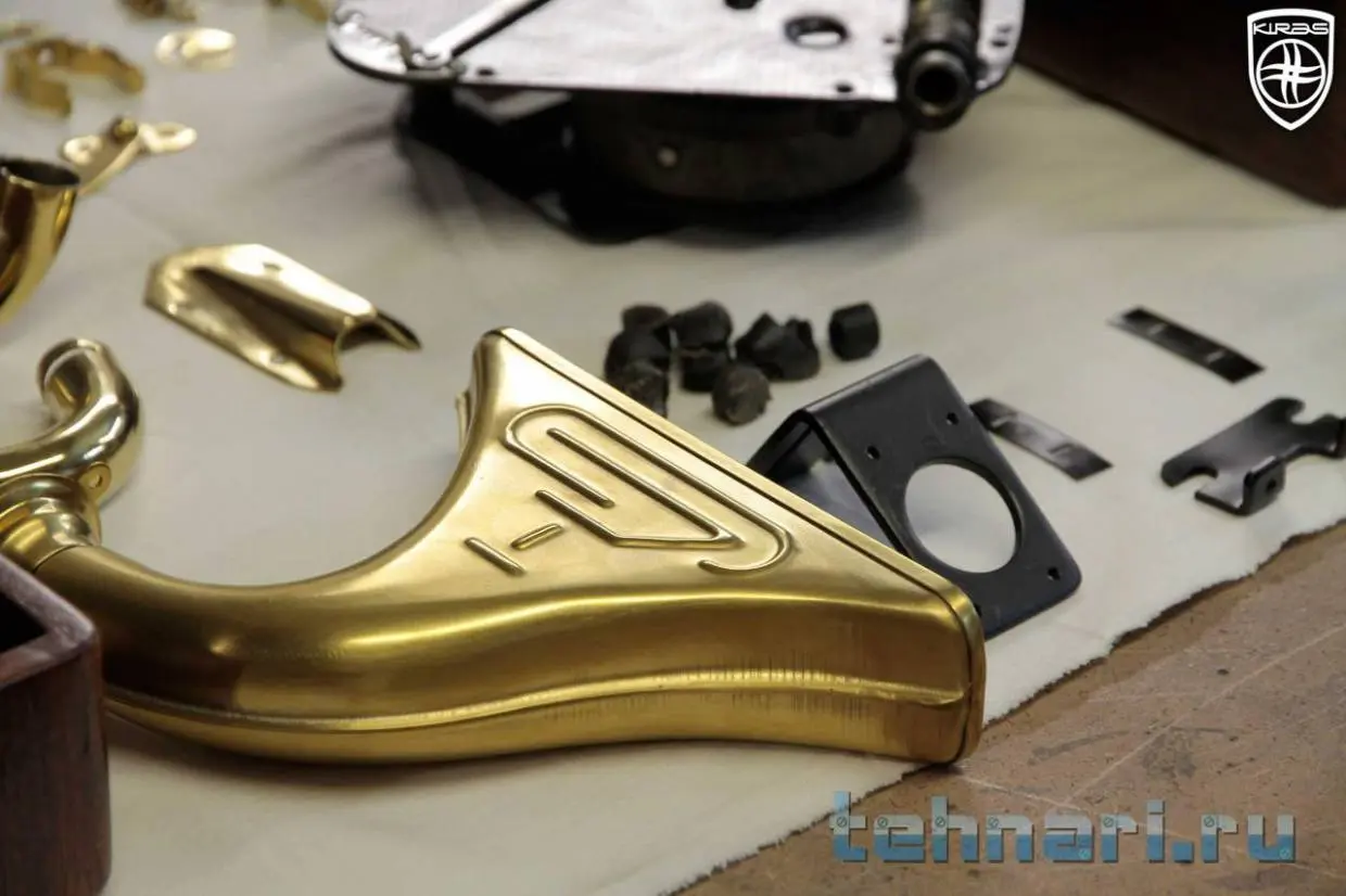

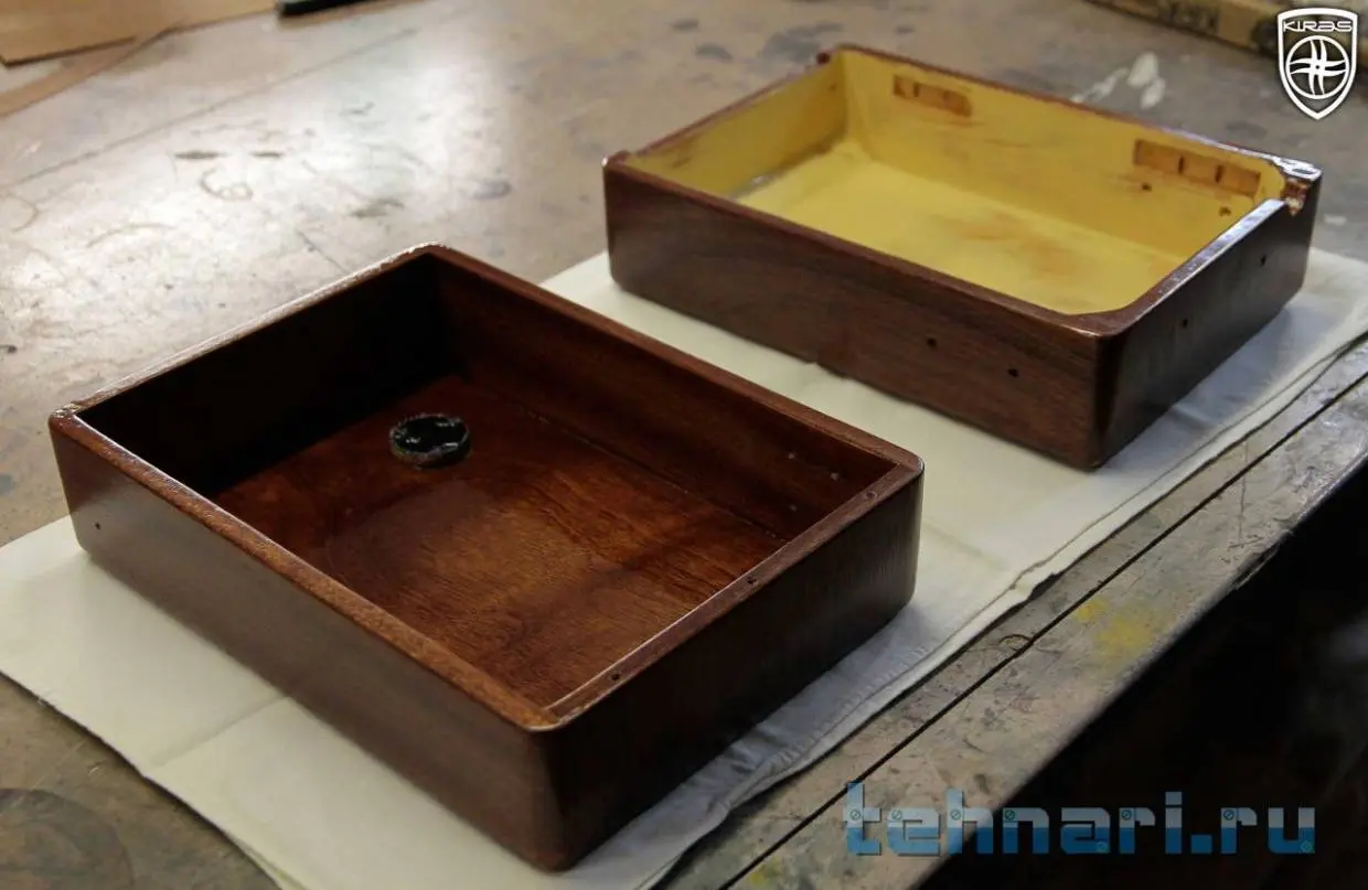

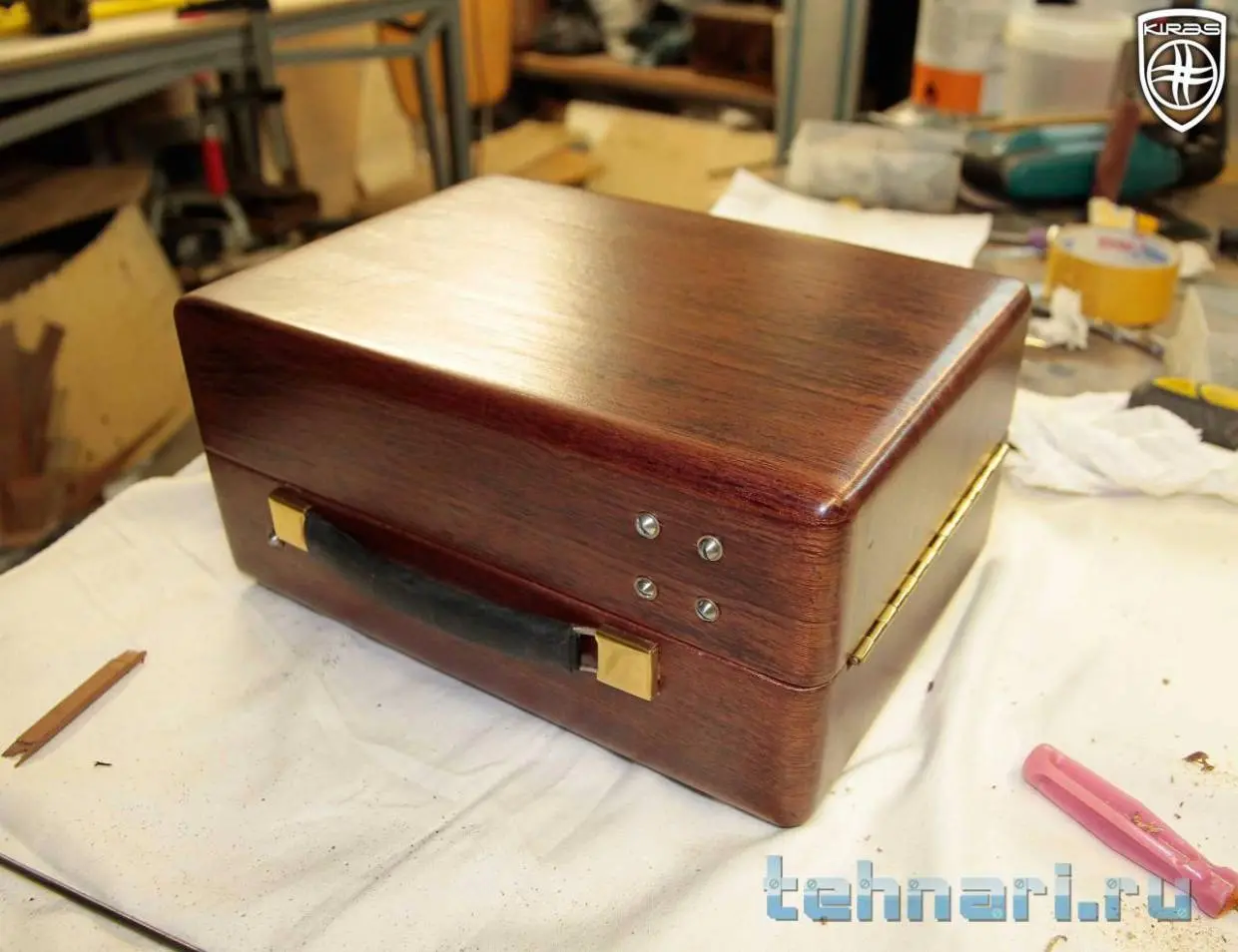

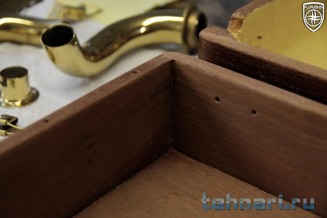

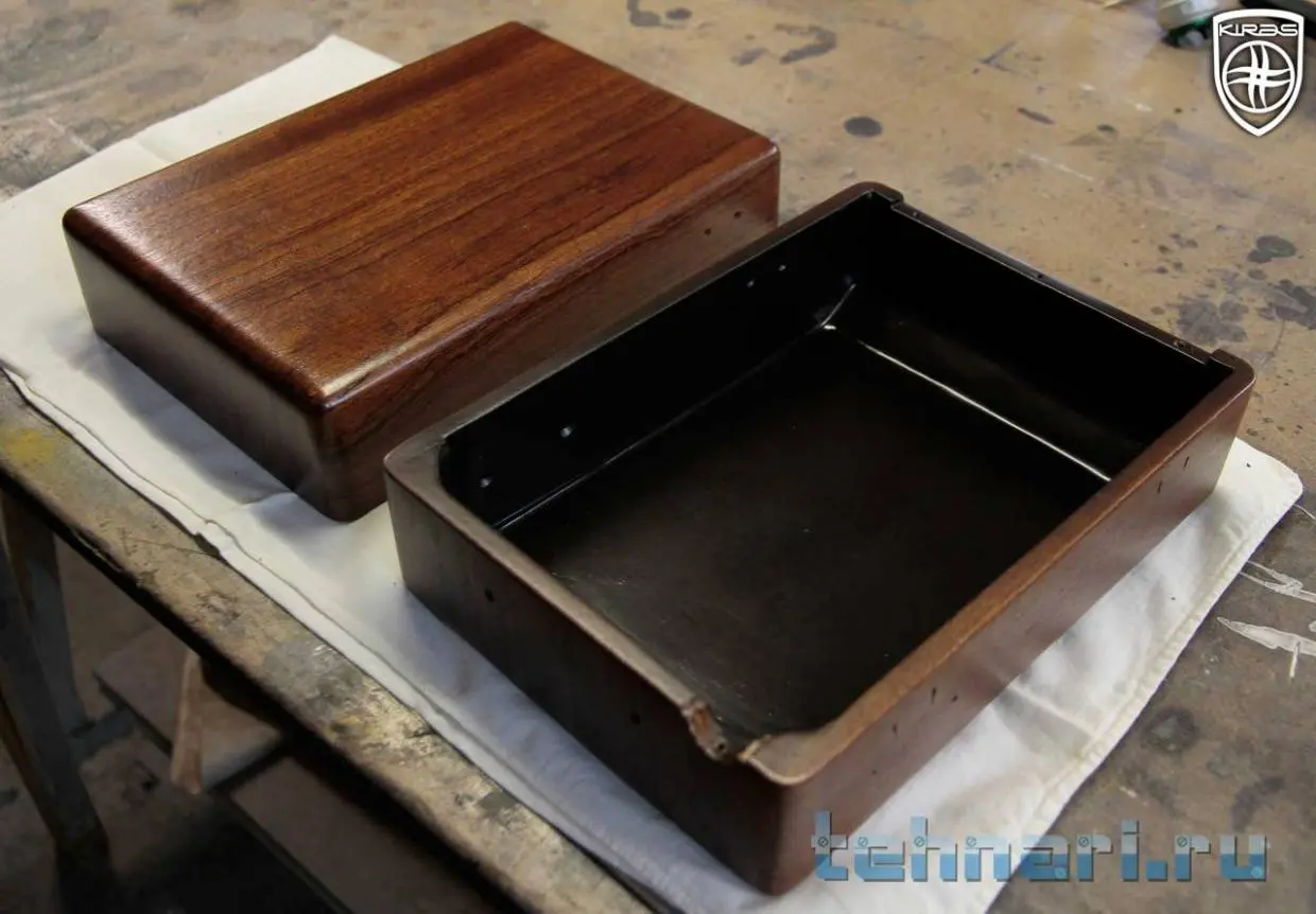

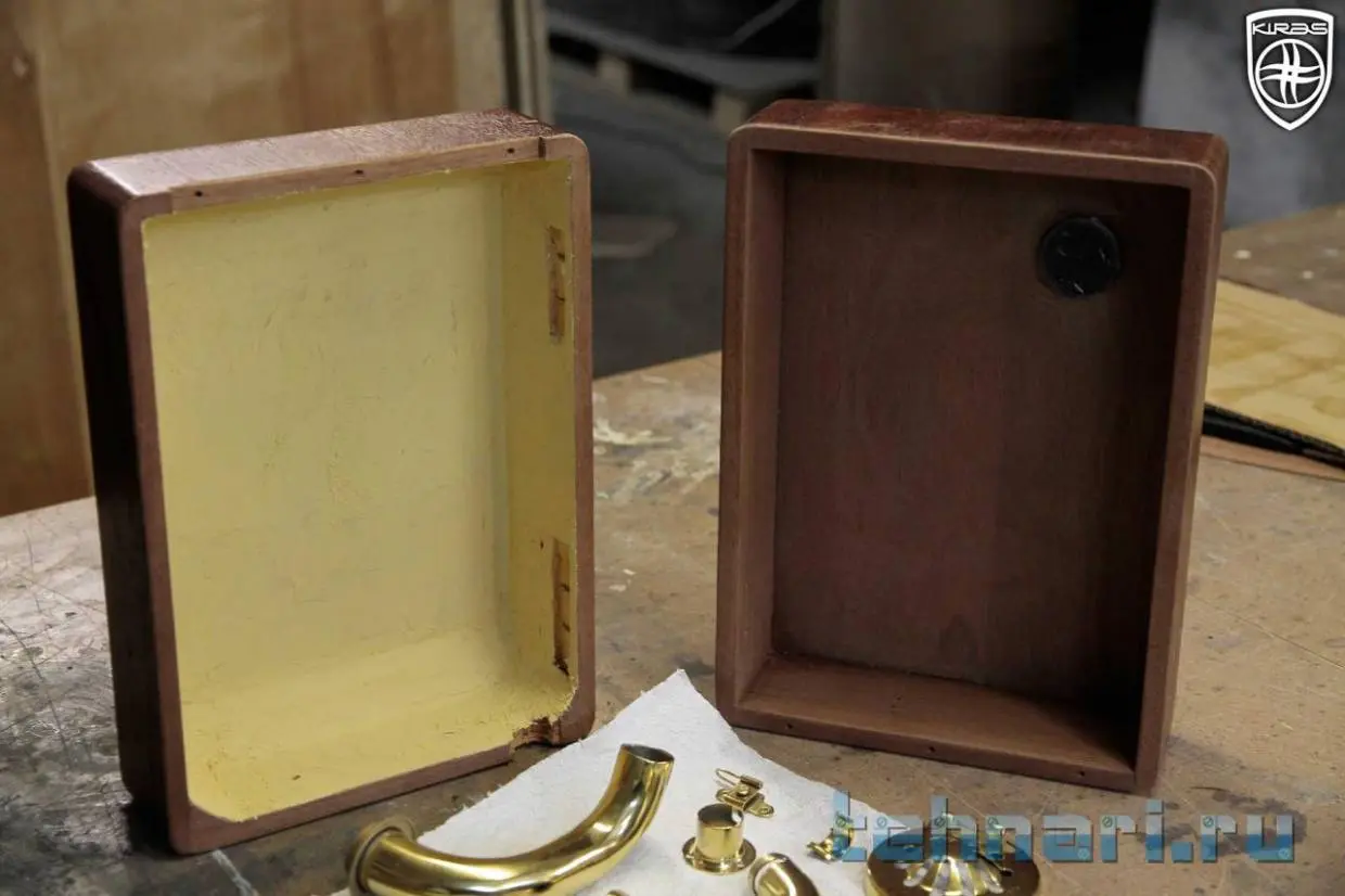

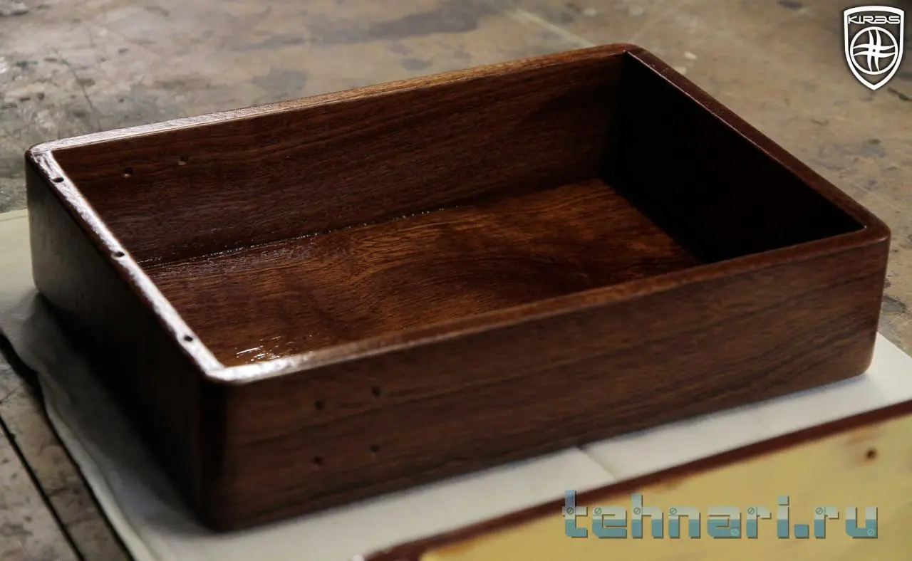

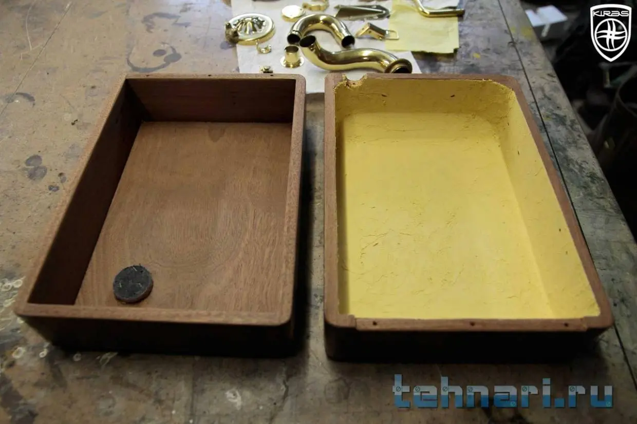

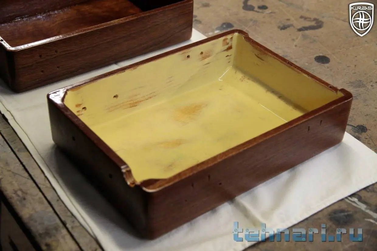

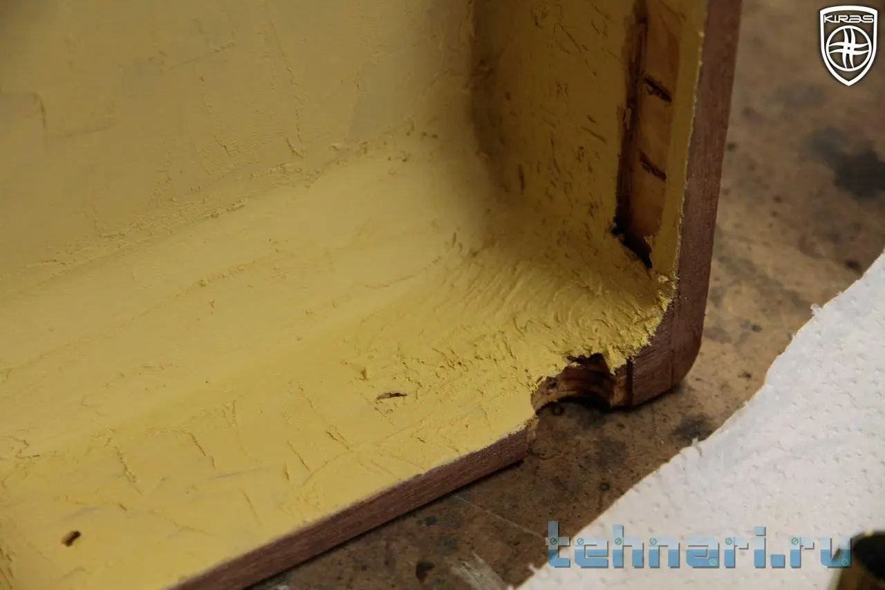

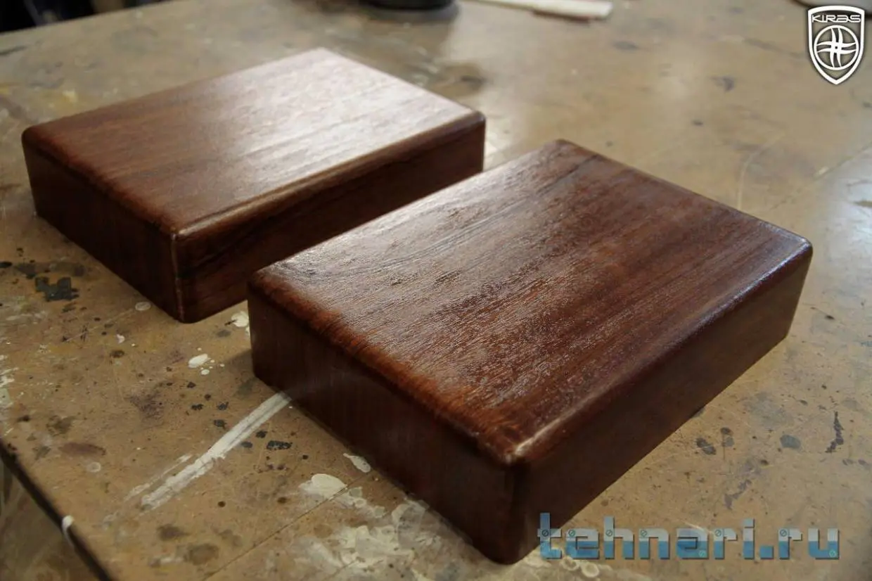

Далее шпатлевание, вышкуривание и покраска.

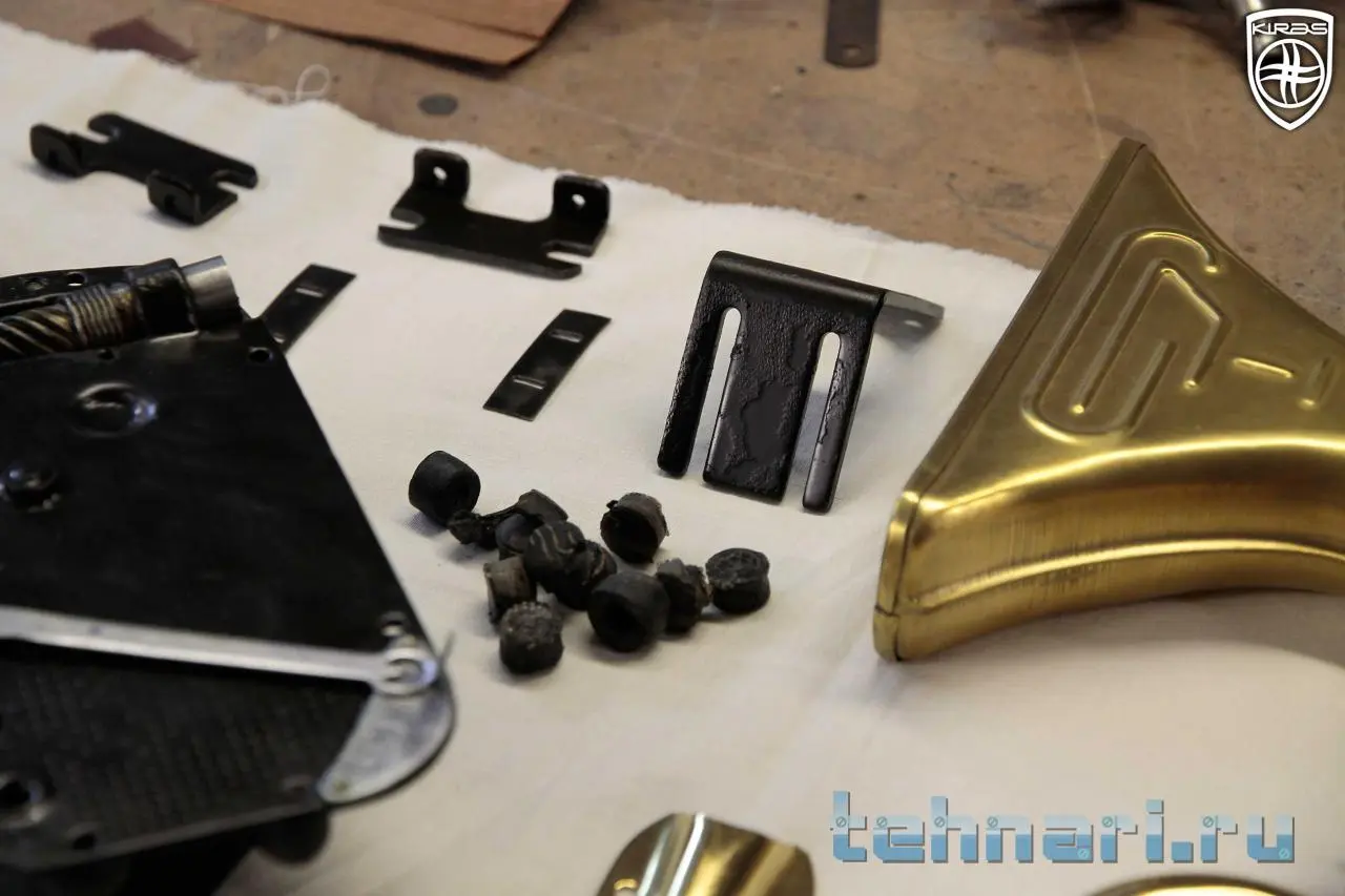

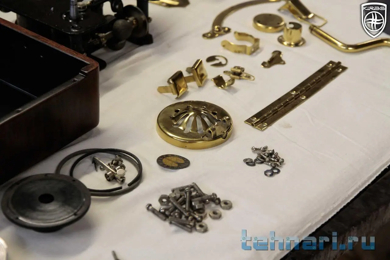

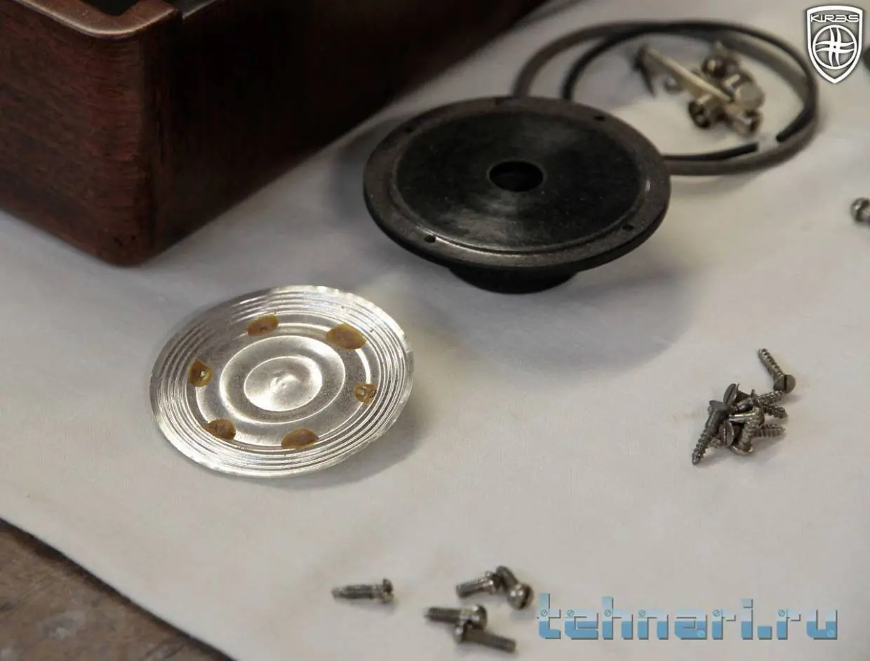

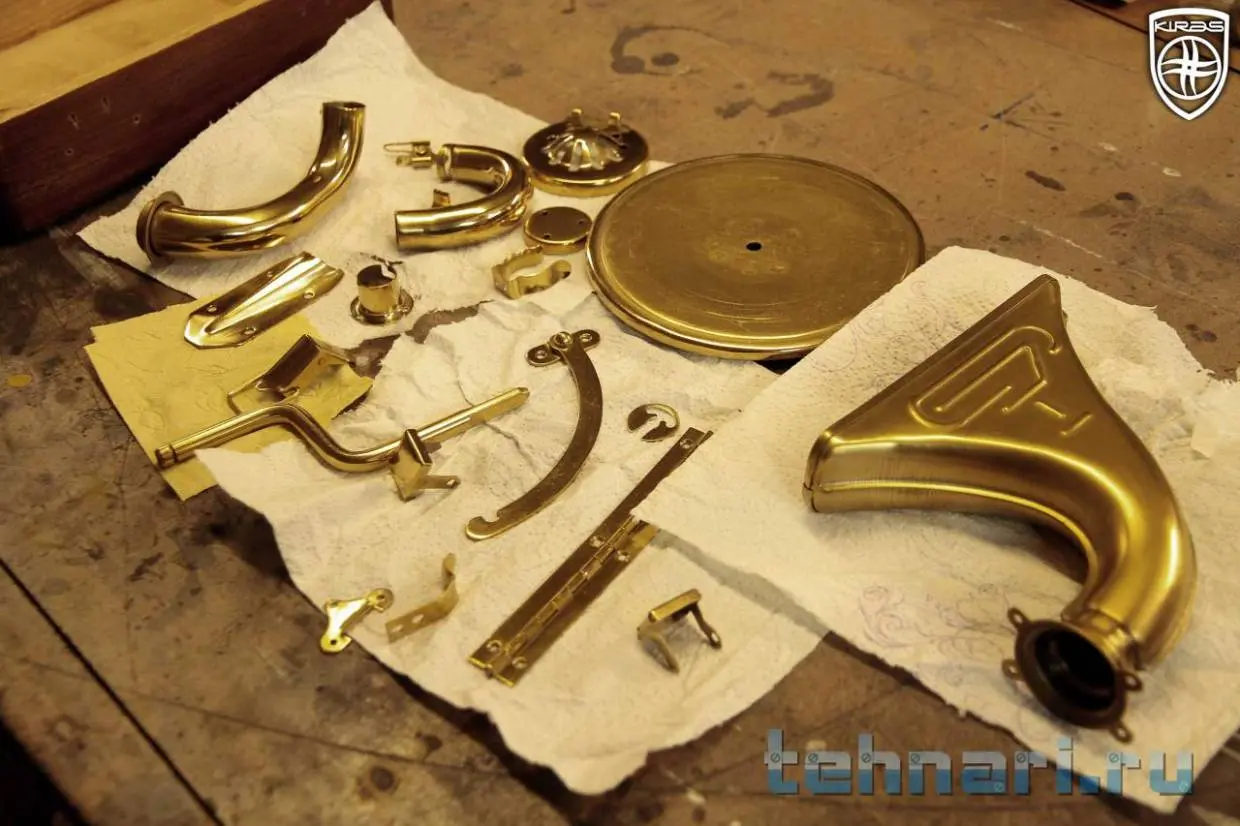

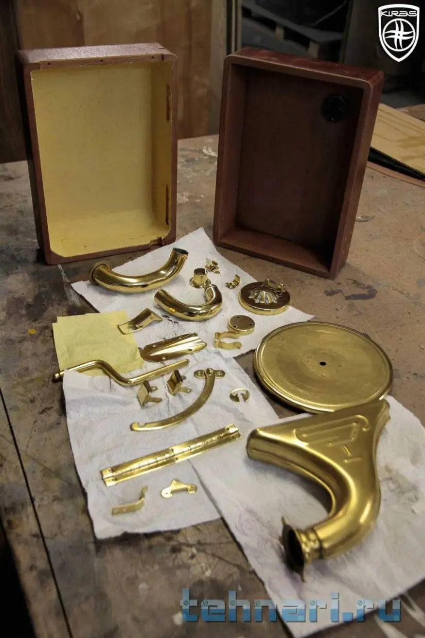

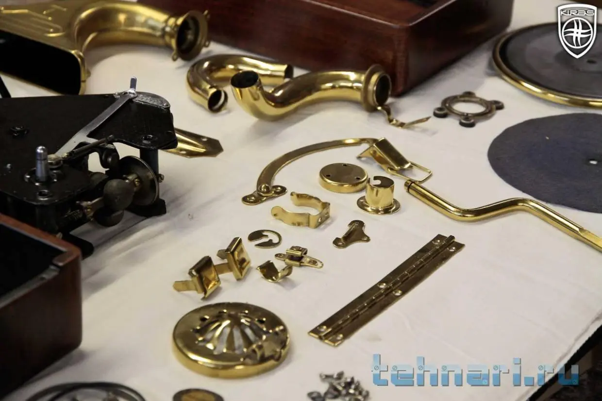

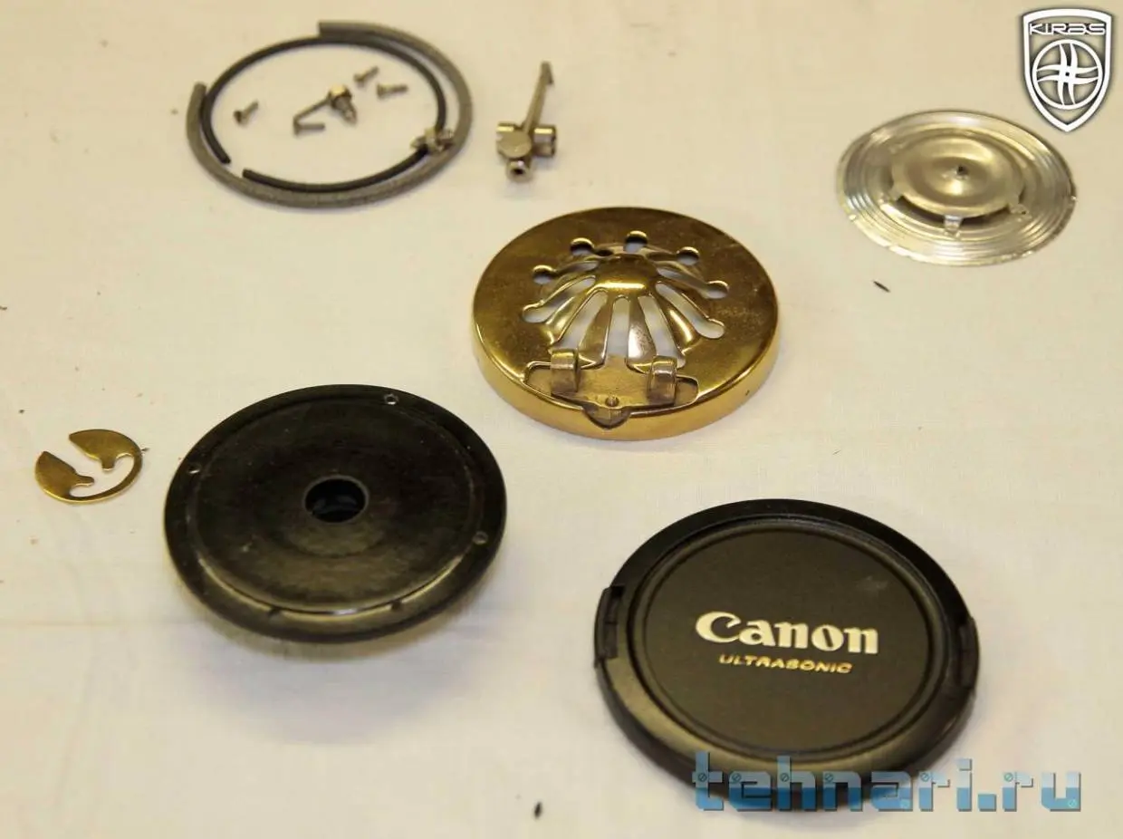

Детали покрыты нитридом титана и готовы к сборке.

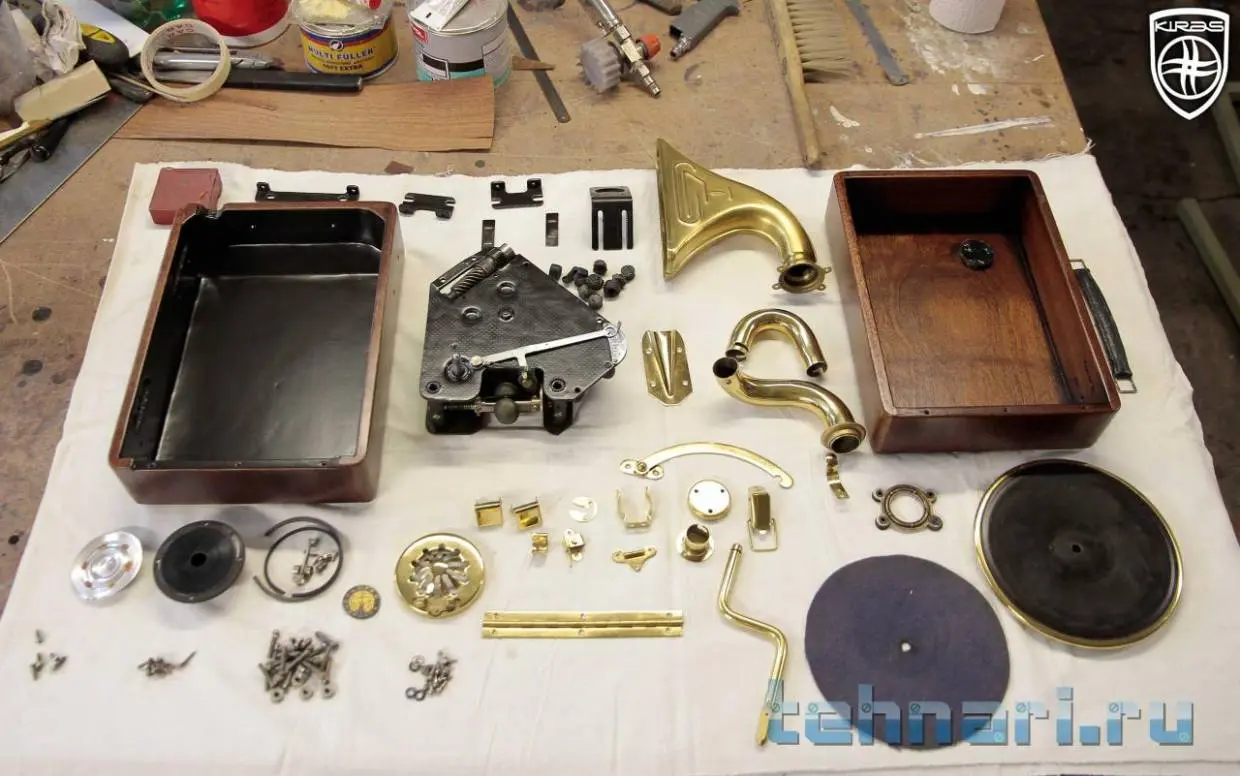

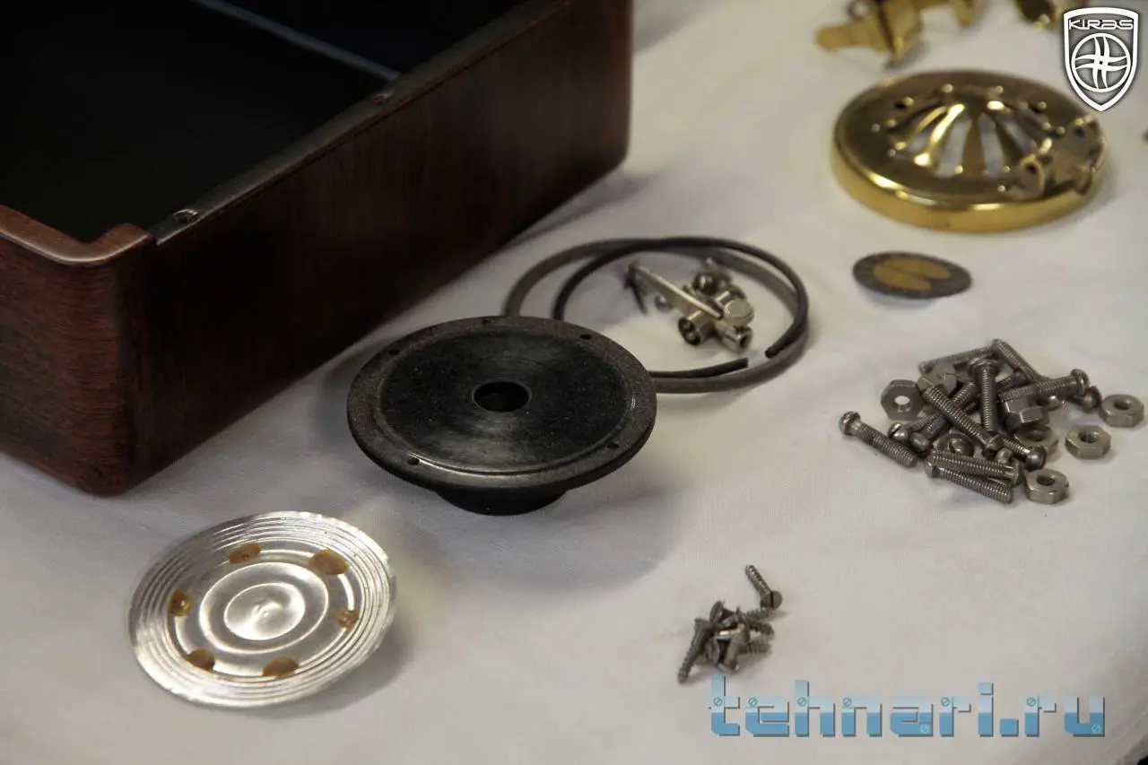

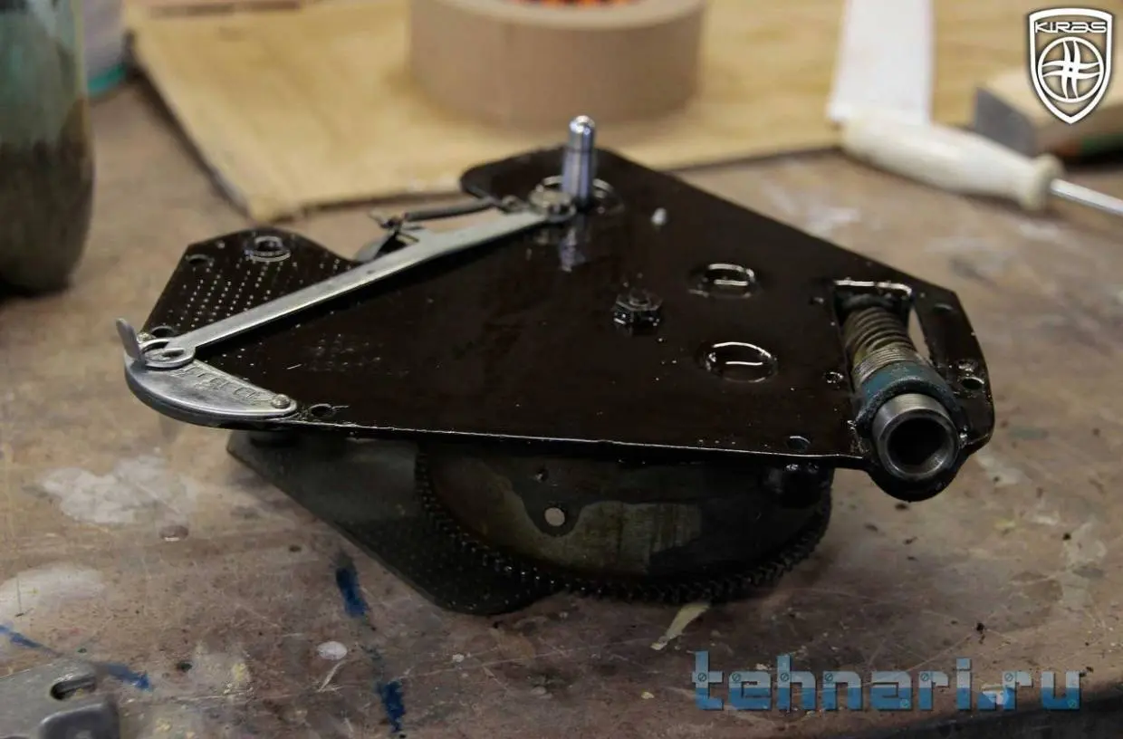

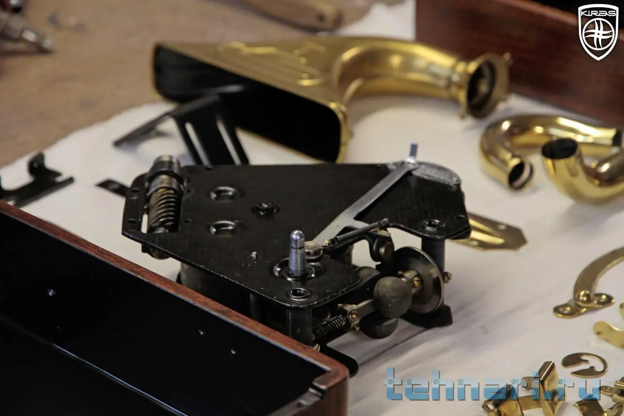

Покраска приводного механизма перед сборкой. Раскладываем все детали и убеждаемся, что все детали на месте.

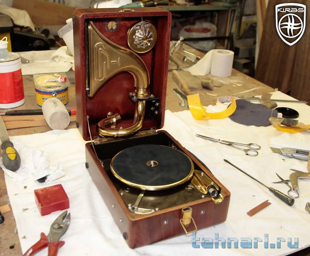

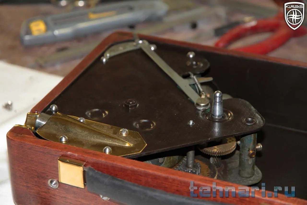

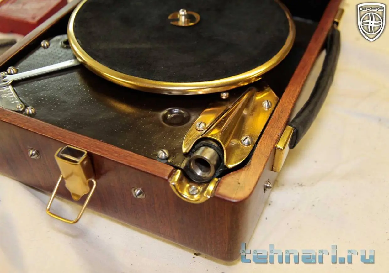

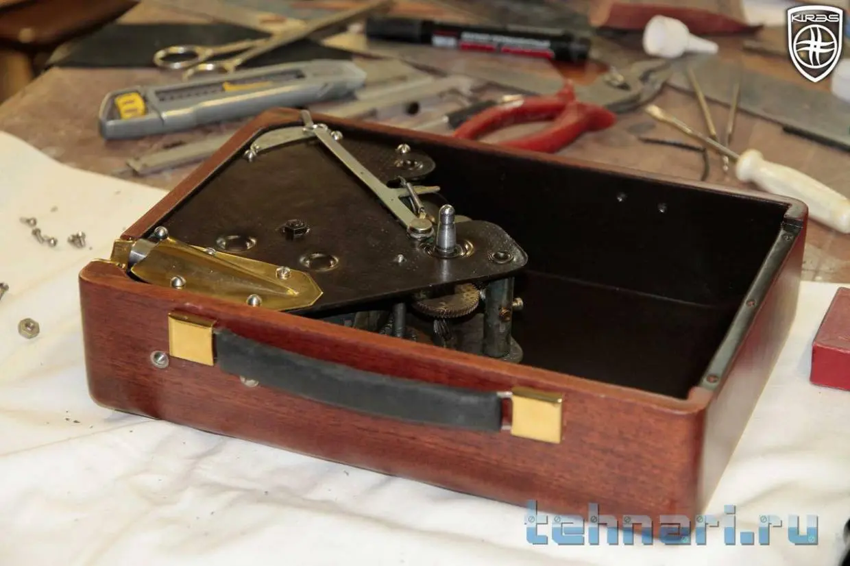

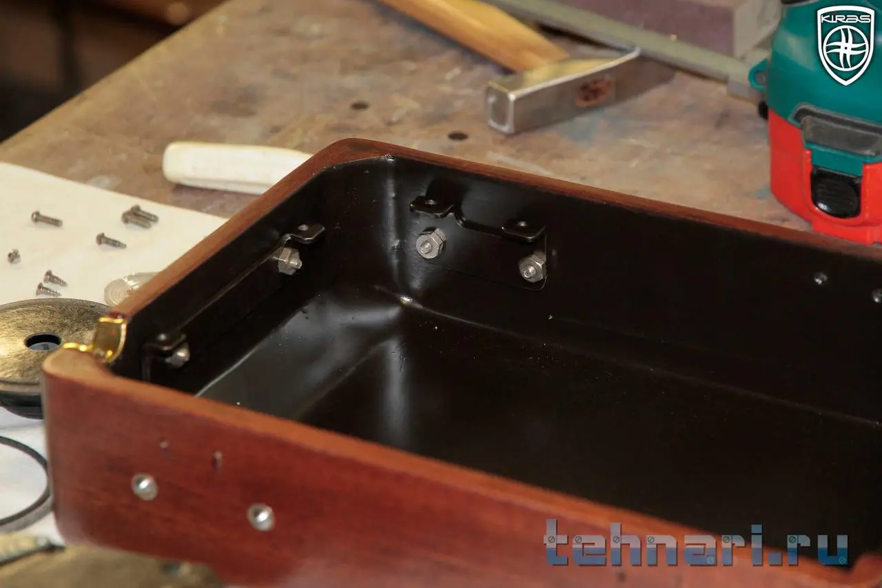

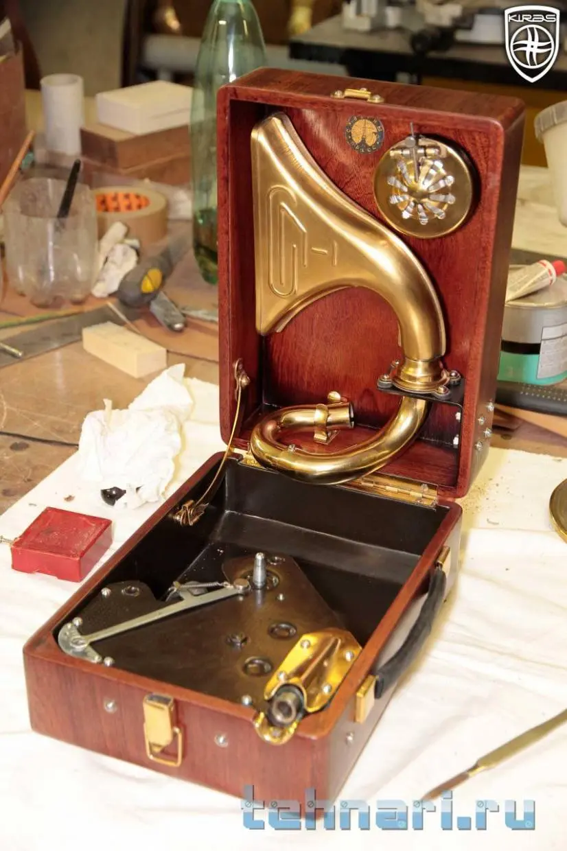

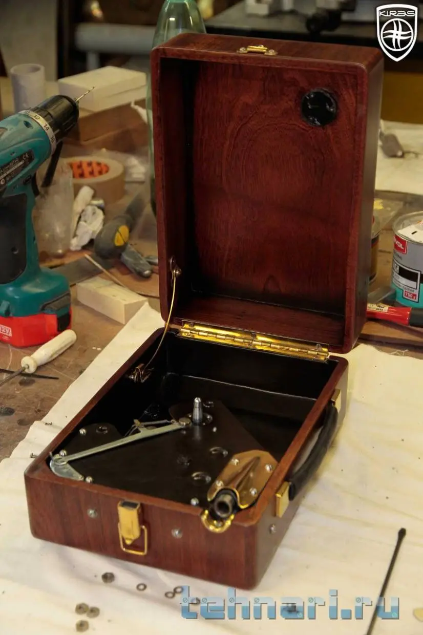

Приступаем к сборке агрегата, устанавливаем крепёжные элементы и монтируем приводной механизм.

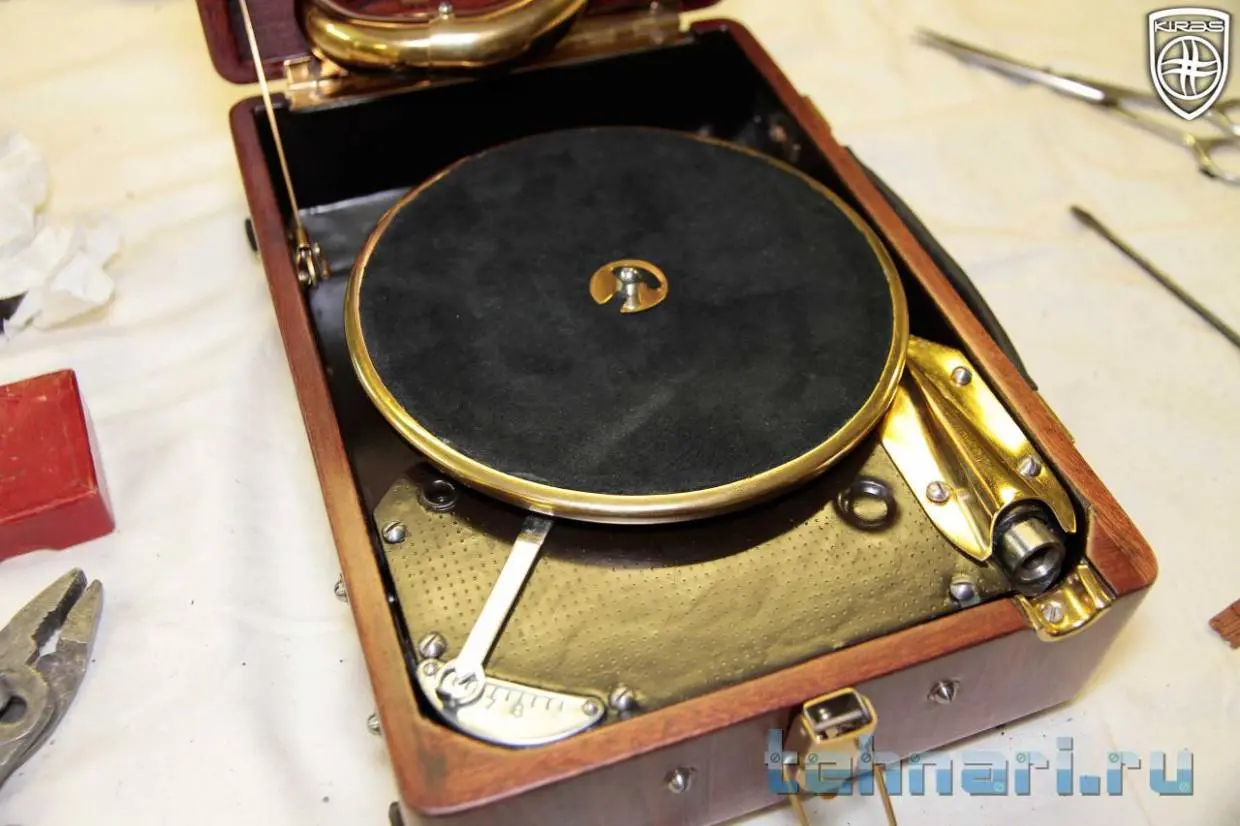

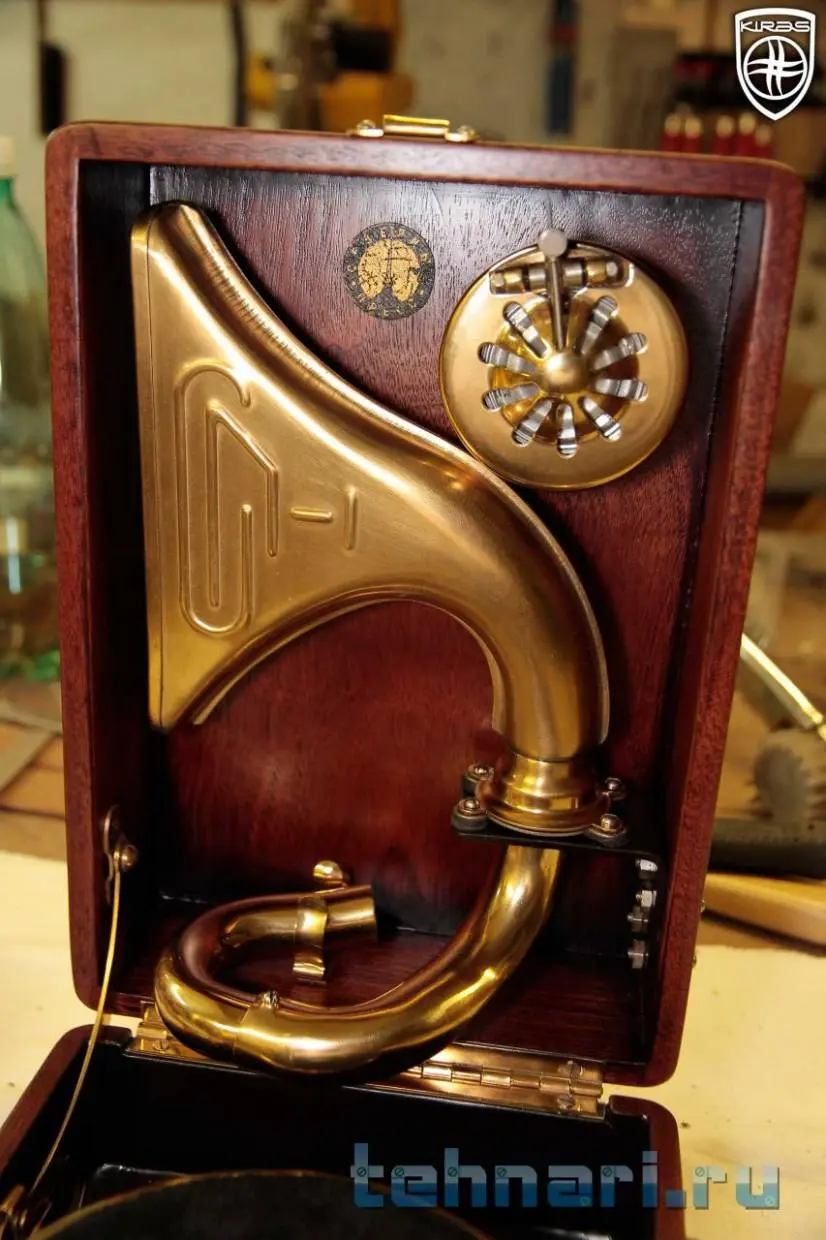

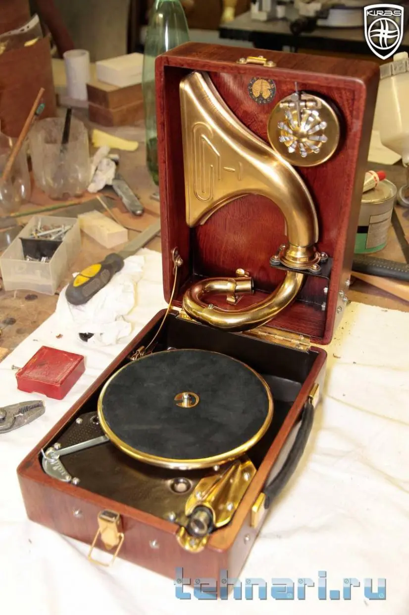

Дальше собираем звуковую систему, ввинчиваем рупор, вкручиваем диск , закрываем коробочку.

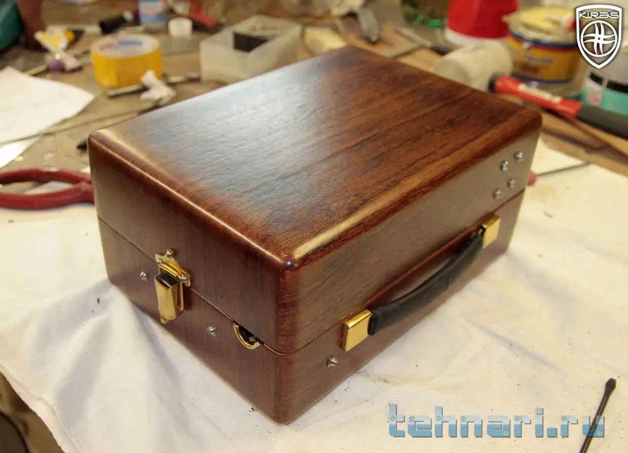

Всё, процедура сборки окончена. Радуемся товарищи!

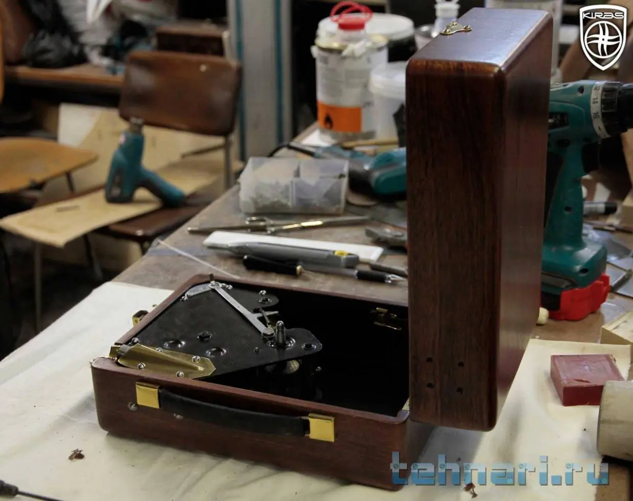

ребята, а старый ремешок выглядел более прилично, новый похож извините на кондом. : )
С кожей не работал и задачу сшить новый ремешок я перед собой не ставил, а старый выглядел уж совсем затертым. Поэтому наклеил сверху кожу, форма конечно изменилась но в пределах приемлемого.
