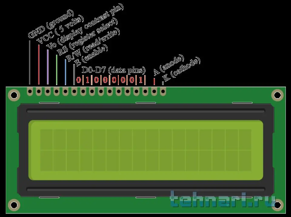

in the first i would like to thank you you for your effort and sharing your work
I'm from Egypt
and when i decide to repeat your soldering station i faced a big problem and i hope you will help me in it.
you use a type of LCD it's not available now and the updated one it now in markets it's very different in pin-out and dimensions also.. so.. you you upgrade your schema to work with the new lcd modules..??
i'm really waiting your replay because i bought every thing and i'm really want to do your project.
thank you so much again for your effort
в первом я хотел бы поблагодарить вас за ваши усилия и обмен вашей работы
Я из Египта
и когда я решу повторить вашу паяльную станцию я столкнулся с большой проблемой, и я надеюсь, что вы поможете мне в нем.
Вы используете тип LCD оно не имеющееся теперь и обновленное одно оно теперь в рынках оно очень по-разному в PIN-out и измерениях также.. Сооо.. Вы обновляете схему для работы с новыми ЖК-модулями..??
я действительно жду вашего воспроизведения, потому что я купил каждую вещь, и я действительно хочу, чтобы сделать ваш проект.
Благодарю вас так много раз за ваши усилия
    29.4 KB · Просмотры: 127
