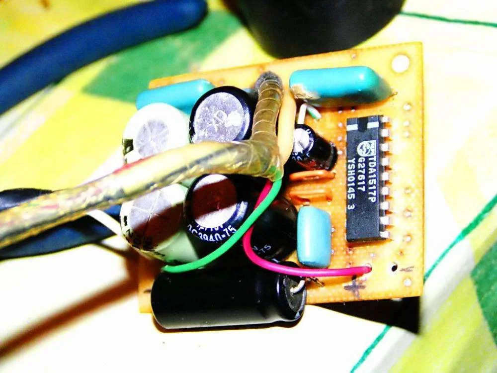

Всем здравствуйте.
Имеем.
Наушники 64Ом миниджек 3.5.
Собрал на 2-х tda7050 в мостовой схеме стерео усилитель по датащиту, в итоге получаю Правый канал выход (1 МС) 6 - 7 и Левый канал (2 МС) 6 -7, а в наушниках всего 3 провода (Общ., ПК, ЛК).
Помогите пожалуйста это все подключить, по отдельности или левый канал отлично работает или правый, кто на этой МС является общим для нагрузки?
В радиоэлектронике почти новичек.
В мостовой схеме нет общего для нагрузки
И как же мне поступить с наушниковым входом?
Есть ли хоть какое нибудь решение?
сделать общий так-взять 2 резистора 200-300 Ом, с одной стороны соеденить их вместе, а другие концы подцепить к минусовым выходам микросхемы
Спасибо большое за подсказку, но я уже разобрал стерео в мосте и собрал просто на одной микросхеме стерео.
Звук, честно говоря так себе, подскажите что нибудь получше из МС.
тут конкретное чт то советовать не получится, каждый кулик своё болото хвалит...я себе делал такой, меня вполне устроил, качает без искажений любые наушники какие только в него не тыкал....запас мощности большой и соответственно в пиках нет искажений
