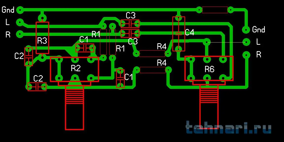

Всем доброго времени суток.Собрал усилитель на tda1558q. Теперь хочу к нему собрать пассивный темброблок. Вот возникли сложности с печатной платой, не могу развести ее на два канала. Помогите пожалуйста.

Наконец то получилось нарисовать печатку. Проверьте пожалуйста.

R3 и C4 надо выводить от каждого потенциометра отдельно, как R1 и C3... проще распаять непосредственно на регуляторах
