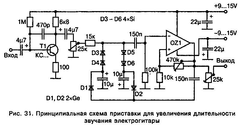

    32.8 KB · Просмотры: 136
мое вложение как обычно проигнорировали.А зря. Это вещь.
спасибо за ссылки. но я там был и все печально, пред оплата, меня это не устраивает, доверия ноль, сегодня сравнил звук схемы которую последний раз собирал со своей магазинной педалью grunge, поразительно, звук идентичен, даже у моей схемы шумов меньше, просто не верится, у гранджа схема куда сложнее нашей и даже близко не похожа)))) но звук... один!!!

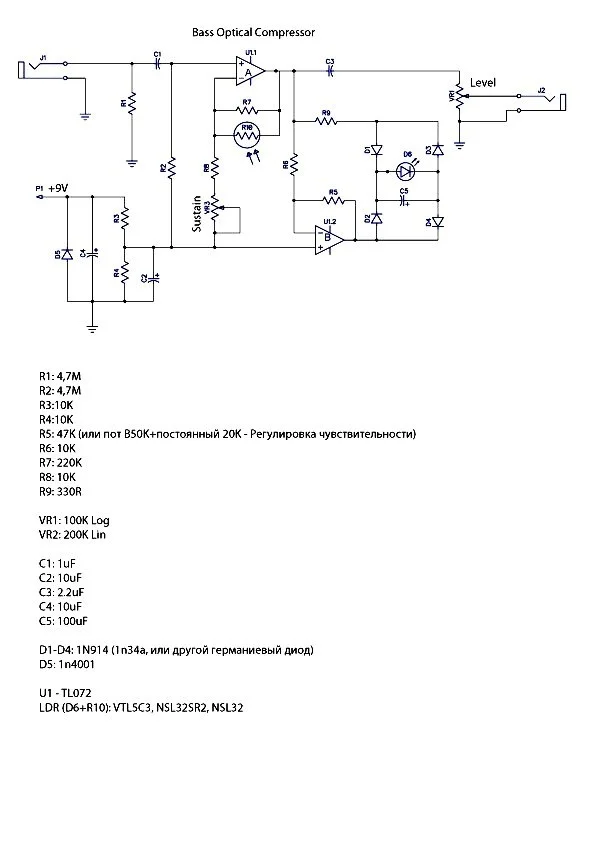

А перегруз не может не фузить, просто происходит ограничение выходного сигнала (срезание), почти близко к меандру. Если хочешь перегруз без фуза, это тянучка (компрессор) ... :)

не знал, а есть схема компрессора???
tehno015
Где то была, много лет прошло, надо подумать ?... :)
P.S. Ничего обещать пока не буду, но у нас на Форуме много музыкантов ... :)
Ок, с удовольствием бы взглянул на это чудо дивайс
да ну, есть дисты которые не фузят. а вот транзисторные схемы 100% фузз, ну это мое личное мнение и восприятие на слух)) а у оперов менее фузовый звук-это тоже мое личное мнение, а вообще хочу мощи и мяса , чтоб за душу брало и чтоб рвало на части, а главное чтоб было просто!!!:tehnari_ru_509:

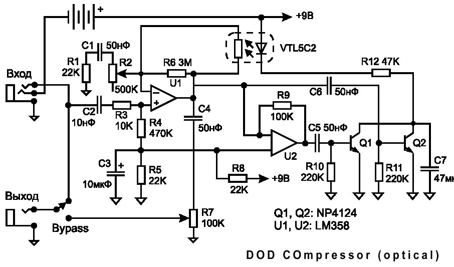

Вот изучай . И уСЕ компрессора!
    38 KB · Просмотры: 6,009

я не понял, это сустейн чтоли, или все таки перегруз дисторшн не фузящий???
ну ладно, не важно, как соберу так и пойму че эт, а не пойму спрошу)))
