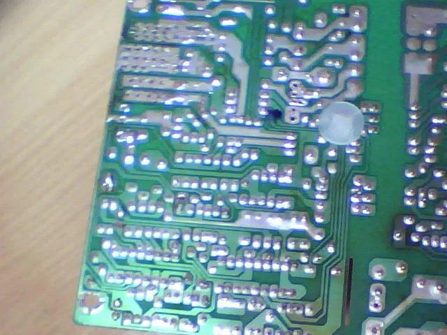

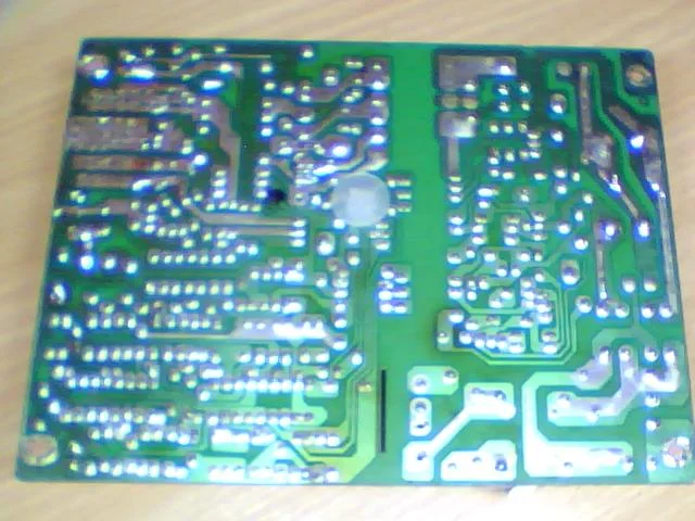

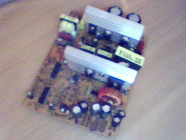

да запускался без проблем )

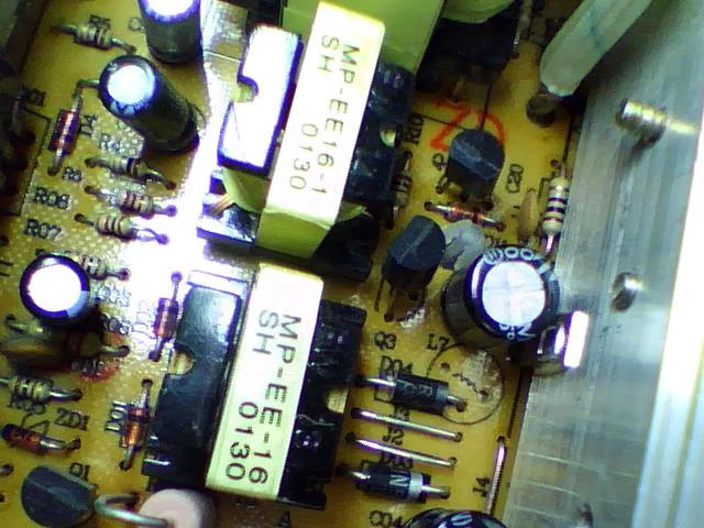

раньше пробовал нагружать лампочкой 12В/21Вт
но больше 6А он не отдавал вот и идея переделать !:) появилась

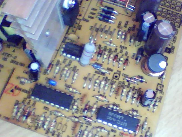

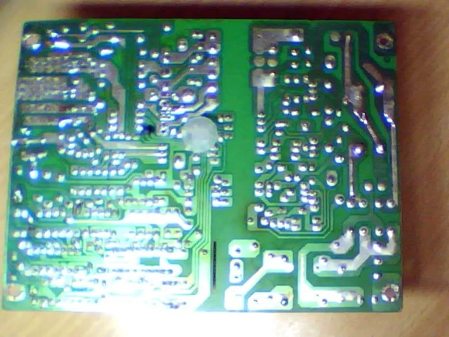

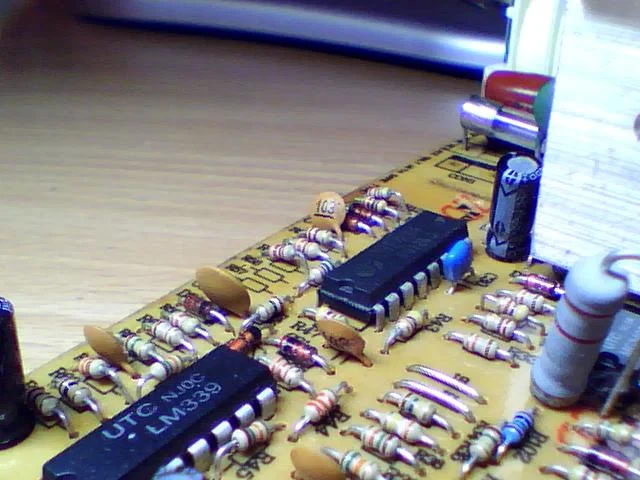

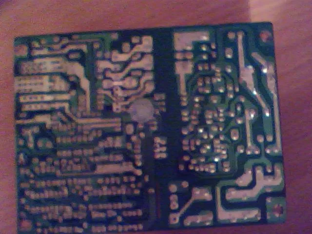

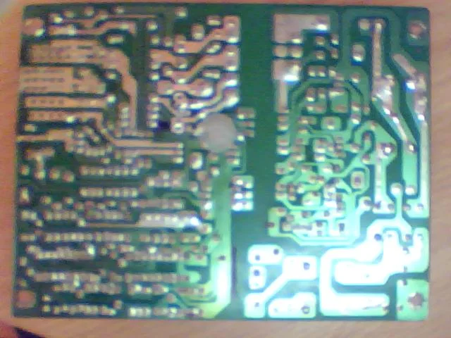

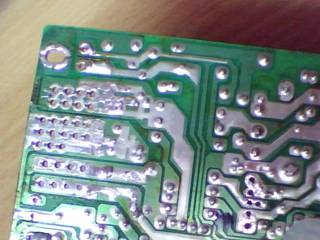

Как я рассмотрел, то от 1-й ножки ТЛ494 отходит перемычка и резистор на "-". После перемычки плохо видно дорожки куда уходят.
есть скайп или ася ??? так удобней будет ?
Есть ася, но у меня уже все спят. мой номер567818706
Вроде он.
убрал тот резистор который ты отметил
что дальше ставить место другого подстроечный ?
не вместо. А вот так.

Только же все пока через лампочку!!:tehnari_ru_1013:
ползунок резистора замыкать на одну из ног ?)
да на свободную ползунок

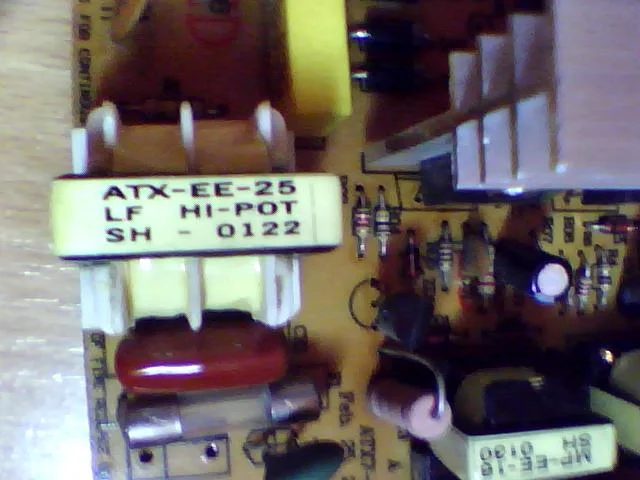

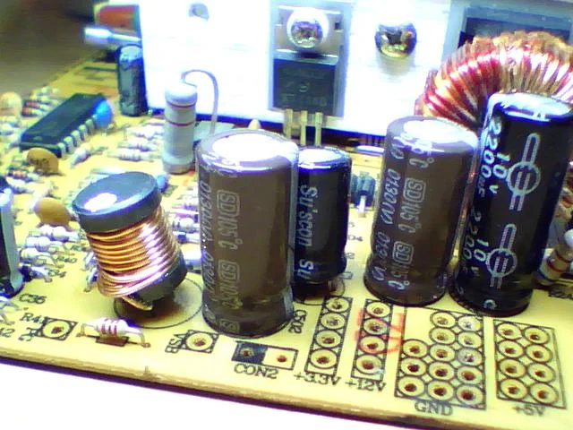

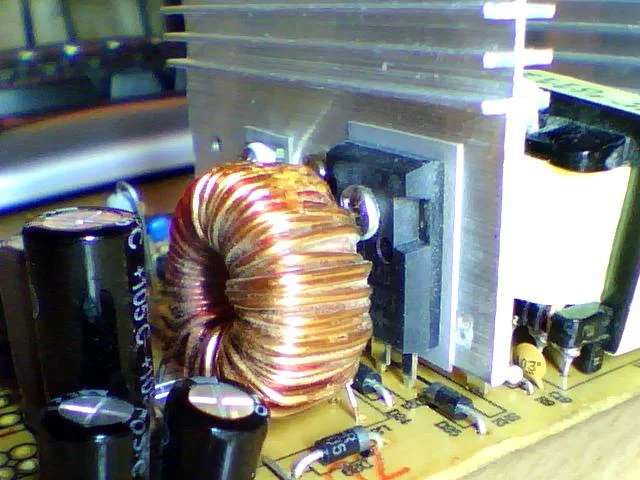

дросселя ты перематывал или менял ??
ни с ДГС, ни с стержневым досселями ничего не делал. Как удалось поднять напр?
ещё не пробовал
выпаял диоды фр304
выпаял резюк который ты отметил
думаю перемотать дроссель груп-стаб.
потому что намотан малым сечением , или поставить место него перемычки ??
что ты подскажешь ?
в субботу поеду на рынок куплю всё нужное и буду экспериментировать )
Пока не перематывайте. Посмотреть как будет вести себя под МАХ нагрузкой. Будет сильно греться - перематывать.
переделал ....
но бп при включение уходит в защиту !!((
